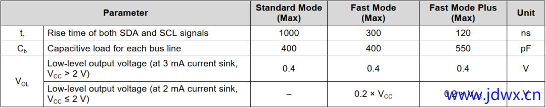

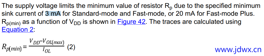

      总线的电流要求
      在NXP的手册中,对不同速度等级的总线的灌电流(sink current)做了不同的要求
      实际使用中还是要根据具体的器件手册评估器件的灌电流。
      上拉电阻的上限

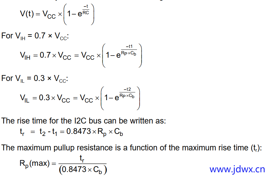

      上拉电阻不能无限制的大,因为总线是有驱动速度的需求的,由于总线存在分布电容、输入接口也存在寄生电容,假设总线上的MOS或晶体管是能瞬间截止的,此时总线上的电压可以看做是一个标准的RC充电模型。此时电压的上升时间与两个值有关,总线的上拉电阻,总线的负载电容。
      因此总线的上拉电阻的上限,受到总线的负载电容和速度等级的限制
      I2C总线对于负载上升时间的定义
      I2C总线的上升时间是按照30%-70%的电压上升时间定义的。
      对于不同速度等级的I2C总线,上升时间有不同的要求。具体要求见表格
      因此,上拉电阻的上限可以按照下式计算
