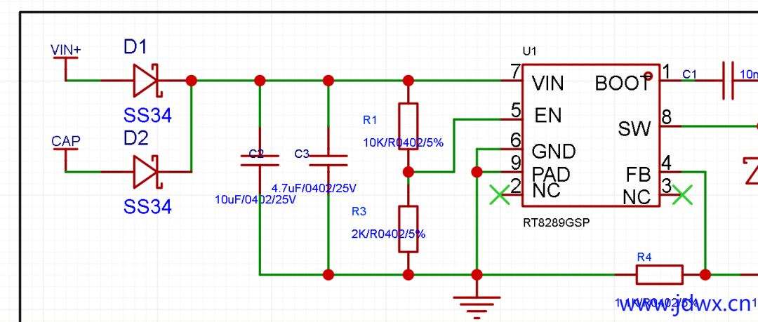

一、两个输入同时供电时存在压差
  • 若VIN+和CAP两个输入口同时供电,且它们之间电压有一定差值(比如一个是12V,一个是11.5V),两个二极管之间会产生较大的电流冲突
  • 这称为**“电源冲突”“反灌电流”问题**,尤其是在压差较大或瞬时负载电流高的情况下,可能导致二极管过热甚至烧毁
解决方法:
  • 避免两个输入同时供电,确保二选一;
  • 或使用专门的电源切换IC(如 LM5050、TPS2113 等)代替二极管;
  • 或使用理想二极管电路(MOS管+运放)来消除压差带来的导通损耗和发热。
二、SS34 二极管过流
  • SS34 的额定电流为 3A,但它没有限流能力
  • 如果后级电容(比如你的 C31, C50 等)容量大、上电瞬间浪涌电流大(比如从0充到12V),就会通过二极管产生巨大的浪涌电流,超过其承受范围而烧毁。
解决方法:
  • 在输入端加入 NTC热敏电阻浪涌抑制器 限制充电电流;
  • 增加输入限流保护,如 PTC、慢启动电路等;
  • 考虑更换为更大功率的肖特基管(如 SS54 或 MBR340);
  • 或者电容分批充电,减少浪涌电流。

二极管双路供电在以前有些CRT老彩电采用的多,开关电源部分和行输出向主板电路供电的,没见过有烧的,一路电压较高,一路电压较低,当两路都有电压时,低电压部分二极管就反向截止,无电流通电,只承担反向电压差,远小于所选择二极管的反向耐压能力,哪会烧坏。
