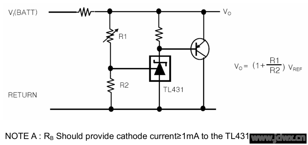

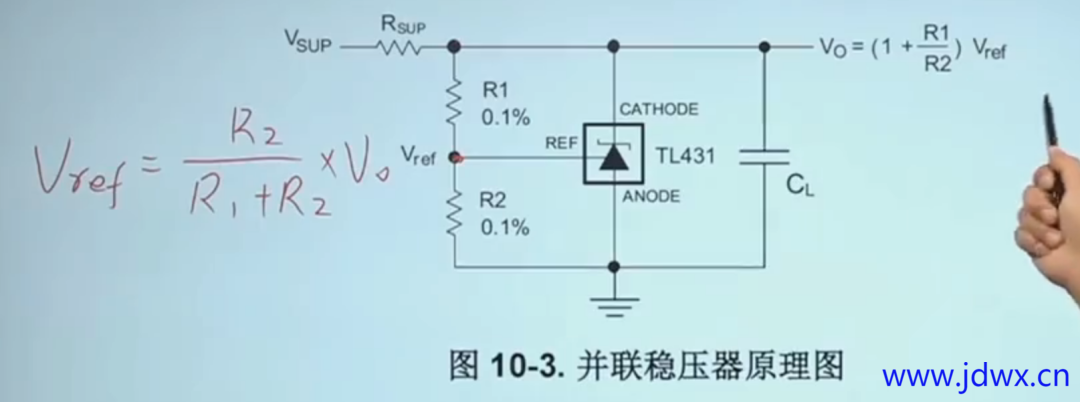

2.输出电压计算式:
根据需要的输出电压,推断出R2和R1:

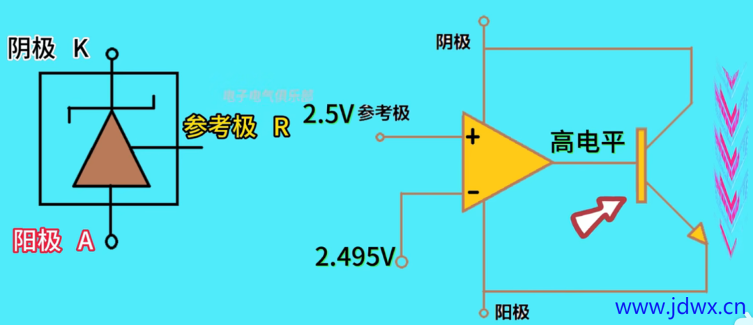

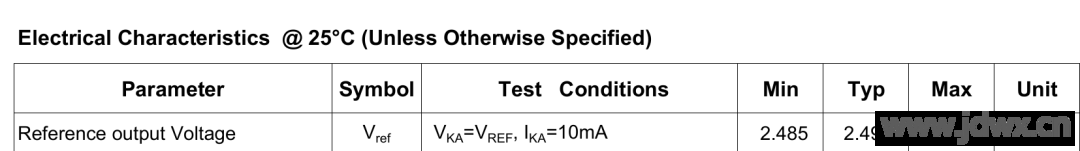

TL431的参考电压是固定的2.5V,由芯片决定:TL431 内部有一个高精度带隙基准电路,它决定了参考引脚(REF)与阴极(Cathode)之间的电压。标准参考值:2.5V(典型值)这个值不是外部设定的,而是芯片内部预设的,是固定的。
4d4e9f902dd794d28869a76d3ce6d97b.png 3.其等效电路:

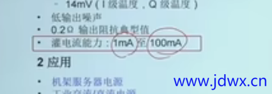

d4d2b1a5b04edb1841b53a26a33e761e.png 4.TL431的最大灌电流只有100mA:

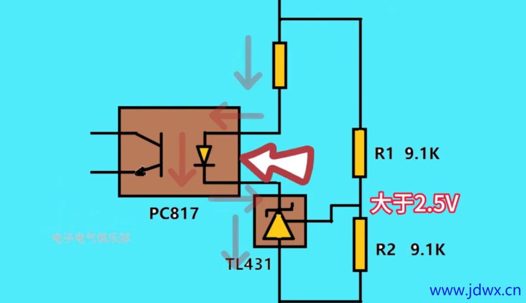

5.1搭配光耦作为反馈基准:

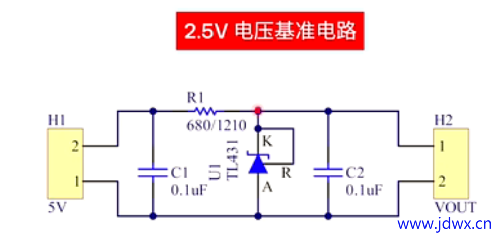

5.2 作为2.5V基准源,但是只支持100mA
5.3  5V基准源

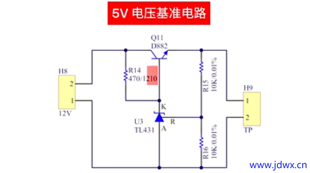

352
