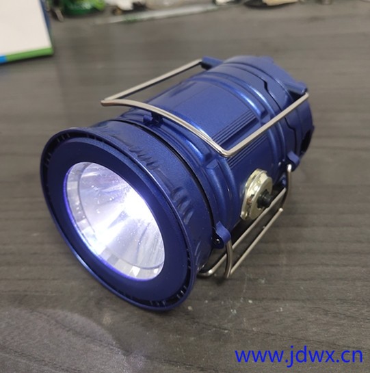

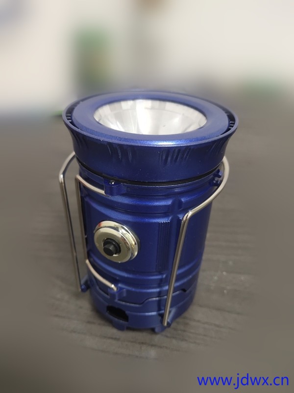

该手电筒内置充电电池,平时可作为手电筒使用;拉出筒身,手电筒还可作为应急小台灯使用。用户反映,该手电筒不能开机。 1 IMG_20251023_092735.jpg

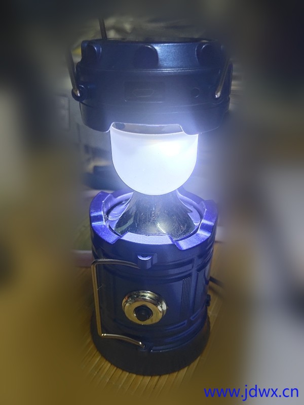

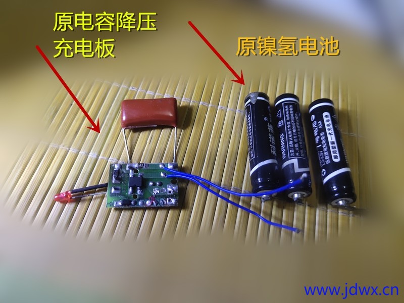

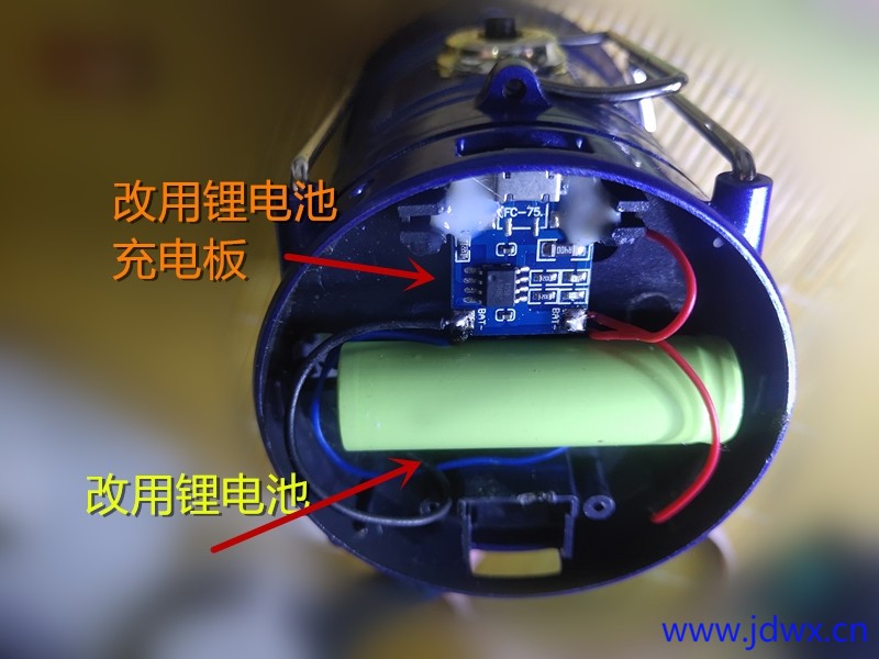

拆开手电筒,可以看到手电筒的电源是220V电压经过简单的电容降压加桥式整流给37号镍氢电池充电(1.2VX3=3.6V)的。实测镍氢电池2节正常,一节已经烧毁开路。 2 IMG_20251022_232842.jpg
测手电筒灯珠烧坏,只有35欧姆阻值,不能发光。再测应急台灯灯板,其5个灯珠并联值只有几欧姆,不能发光。因为3节镍氢电池中一节开路,220V经过电容降压给手电筒的电压不能限制在3.6V-4.2V,可能充电时还同时打开手电筒以及台灯,于是过高的供电电压击穿了灯珠。
由于手电筒灯珠只有35欧姆阻值,尝试用5V电压加在该灯珠两端,灯珠居然能发出微光,于是给灯珠通电一段时间,灯珠亮度瞬间变亮。立即断电,测量灯珠两端阻值升高为125欧姆。用3.6V电压给灯珠通电,灯珠发光也较亮,长时间通电,灯珠亮度稳定。估计此灯珠内部是多个小灯珠并联工作,给其加5V电压是将其中短路的灯珠烧开路(变为125欧姆),而不影响其他灯珠的发光了。

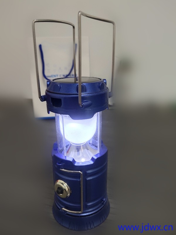

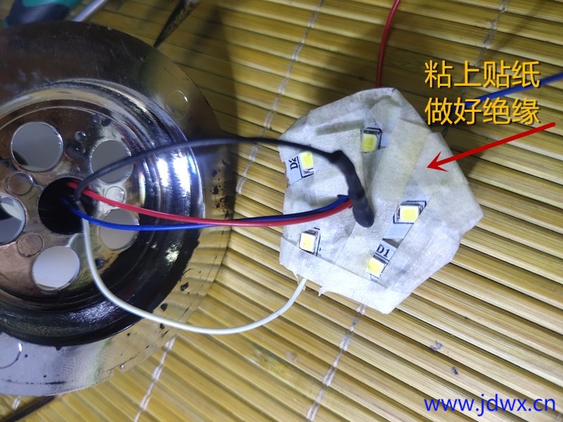

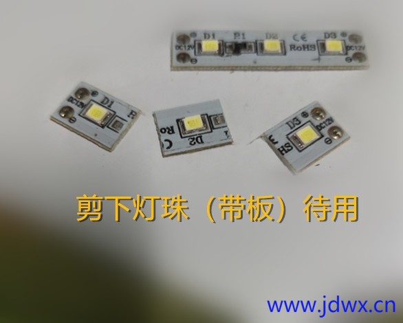

而应急台灯灯板,其5个灯珠并联值只有几欧姆,试着割断线路板隔离每个灯珠,也用上述5V电压给每个灯珠加压,但是这5个灯珠无法修复,估计其灯珠内部均只有一个灯珠的缘故。于是,拆掉5个灯珠,从其他灯条上剪下5个灯珠(带板),将5个灯珠板子用导热胶粘在原灯板上。用导线连通灯珠,并用胶带做好绝缘,以免短路。 3 IMG_20251022_185124.jpg 4 IMG_20251022_185403.jpg 5 IMG_20251022_204834.jpg 6 IMG_20251022_214712.jpg
原手电筒用简单的电容降压加桥式整流给37号镍氢电池充电(1.2VX3=3.6V),为了更好的效果,改用锂电池充电专用板(TC4056)给15号锂电池充电(3.7V)。充电口也改用从5V手机充电器输入。 7 IMG_20251022_232852.jpg 8 IMG_20251022_234208.jpg
将手电筒安装好,实际使用时觉得手电筒及应急台灯的亮度均不错,工作时间也比镍氢电池更长,还可以边充电边使用。
