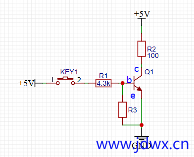

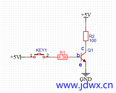

Ib与Ic电流都流入e极,根据电流方向,e极为低电平,应接地,c极接负载和电源。对于NPN三极管更应该在b极加一个下拉电阻(图二),一是为了保证b、e极间电容加速放电,加快三极管截止;二是为了保证给三极管b极一个已知逻辑状态,防止控制输入端悬空或高阻态时对三极管工作状态的不确定。
1. 基极限流电阻(R_B)的估算
基极限流电阻的主要作用是控制基极电流(I_B),确保三极管能够正确导通,同时避免过大的电流损坏三极管。
计算公式:
根据欧姆定律,基极限流电阻 R_B 可由以下公式估算:
  • V_in:控制信号的输入电压(如MCU的输出电压,常见为3.3V或5V)。
  • V_BE:基极-发射极导通电压,通常为0.6V~0.7V(硅三极管,参考数据手册)。
  • I_B:基极电流,需根据三极管的集电极电流(I_C)和电流增益(h_FE)计算:
    • I_C:集电极电流,取决于负载需求(如LED、继电器等的电流)。
    • h_FE:三极管的直流电流增益,参考三极管数据手册(如2N3904的h_FE约为100~300)。
经验公式:
  • 为确保三极管充分导通(进入饱和区,适合开关应用),通常选择稍大的基极电流,约为:
    2950dcfa04a7455294035f8dbe38eee7.png 到 2 其中,h_FE(min) 是三极管数据手册中给出的最小增益值,乘以1.5~2是为了保证可靠导通。
  • 实际电路中,R_B 常选择在1kΩ~10kΩ范围内,以平衡驱动能力和功耗。
示例计算:
假设:
  • V_in = 5V(MCU输出电压)
  • V_BE = 0.7V(典型值)
  • I_C = 10mA(负载电流,如LED)
  • h_FE = 100(三极管的最小增益)
  • 计算基极电流:
  • 计算限流电阻:
  • 选择标准电阻值:实际电路中,可选择接近的常用值,如27kΩ或33kΩ,或者更保守的4.7kΩ~10kΩ,以确保足够的基极电流。
2. 下拉电阻(R_pull)的估算
下拉电阻的作用是确保基极在无输入信号或高阻态时保持低电平,同时加速基极-发射极结电容的放电。它的值需要平衡放电速度、功耗和信号完整性。
估算原则:
  • 放电速度:R_pull 越小,放电时间常数(τ = R_pull × C_BE)越小,电容放电越快。但过小的电阻会增加功耗或分流基极电流。
  • 逻辑状态稳定性:R_pull 需足够小以克服噪声和漏电流的影响,通常选择10kΩ~100kΩ。
  • 功耗考虑:当输入信号为高电平时,R_pull 会形成一个从输入端到地的电流路径,电阻值太小会导致不必要的功耗。
经验公式:
  • 典型值范围:10kΩ~100kΩ。
  • 对于高速开关电路(如PWM或数字电路),可选择较小的值(如10kΩ~22kΩ),以加快电容放电。
  • 对于低速或低功耗电路,可选择较大的值(如47kΩ~100kΩ),以减少静态电流。
计算放电时间:
寄生电容(C_BE)通常在几pF到几十pF之间(视三极管型号而定)。放电时间常数为:
假设 C_BE = 20pF,R_pull = 10kΩ: τ=10kΩ×20pF=0.2μs 这表示电容放电时间很短,适合大多数开关应用。
示例选择:
  • 如果电路工作频率较高(如几十kHz),选择 R_pull = 10kΩ~22kΩ,以确保快速截止。
  • 如果是低频或静态控制,选择 R_pull = 47kΩ~100kΩ,降低功耗。

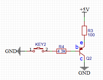

如下图为PNP型三极管,按下开关K2,约1mA的Ib流过箭头,三极管工作在饱和状态,e极到c极完全导通,c极电平接近5V,负载R3两端压降接近5V。
Ib与Ic电流都流出e极,根据电流方向,e极为高电平,应接电源,c极接负载和地;对于PNP三极管,更应该在b极加一个上拉电阻,原理同上。

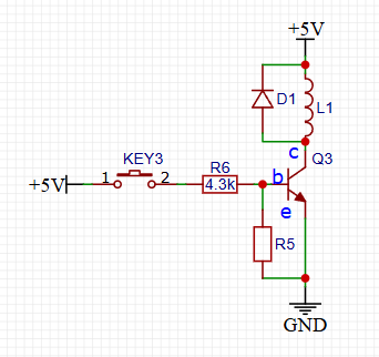

e7701283cc456c984ca12a160874ea51.png 对于感性负载
下图NPN三极管,对于感性负载必须在负载两端并联一个反向续流二极管,因为三极管在关断时,线圈会自感产生很高的反向电动势,而续流二极管提供的续流通路,同时钳位反向电动势,防止击穿三极管。续流二极管的选型必须是快恢复二极管肖特基二极管,两者响应速度快。

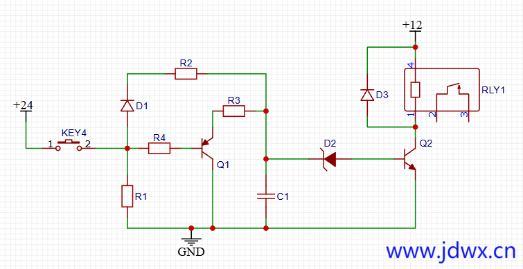

35db02053a21793721be97c0fb779fa4.png 三极管延时导通,快速关断参考电路
D1、R2、C1、D2构成延时导通Q2的回路,C1的电压为12V的时候Q2导通,R3、Q1、R4、R1构成快速关断Q2的回路,C1通过R3和Q1快速放电。
