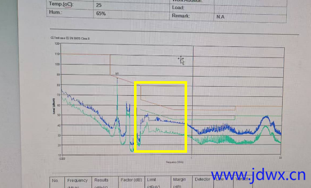

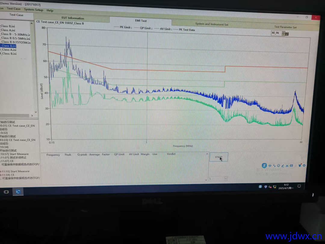

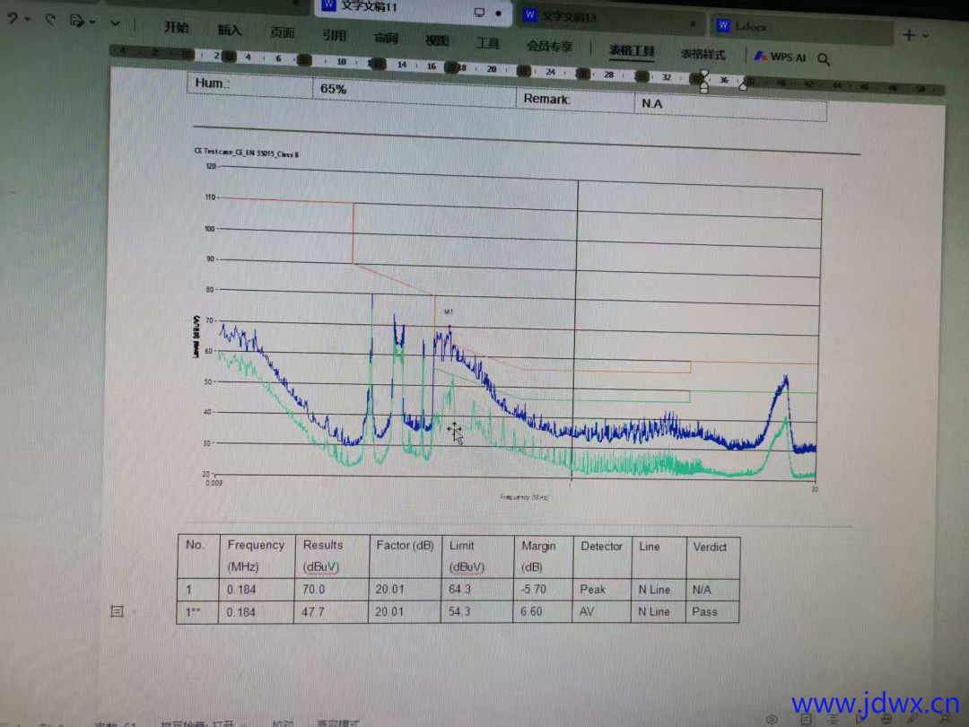

结果:65K及格,184K不及格(差模确实对65K有效果,但不完全,仅仅当下及格,这里有后续)

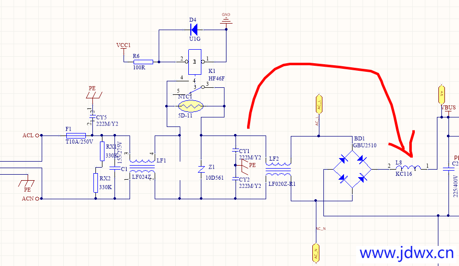

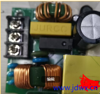

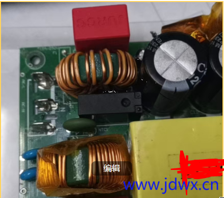

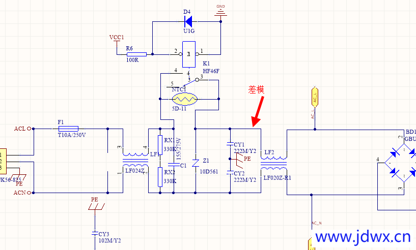

第二次整改:对184K进行整改,用频谱仪测得是LLC电感处在该频段有相似的频谱,本着解决干扰源,试过对LLC电感包屏蔽接地,增加驱动电阻,加隔片等等,均无效果。后来对滤波电感和X电容进行调整,,第一台机竟然及格。
旧:共绕共模---X电容----分绕共模
改:保险丝----X电容----共绕共模----分绕共模(保险丝之后直接接X电容,不同的共模效果不同)
第二次结果:第一台机过了,但用相同方法整改第二台机,184K仍然不过,随着开机之后温度上升,超标值会越来越严重。只能说第二次整改有效果,但还没抵达病根

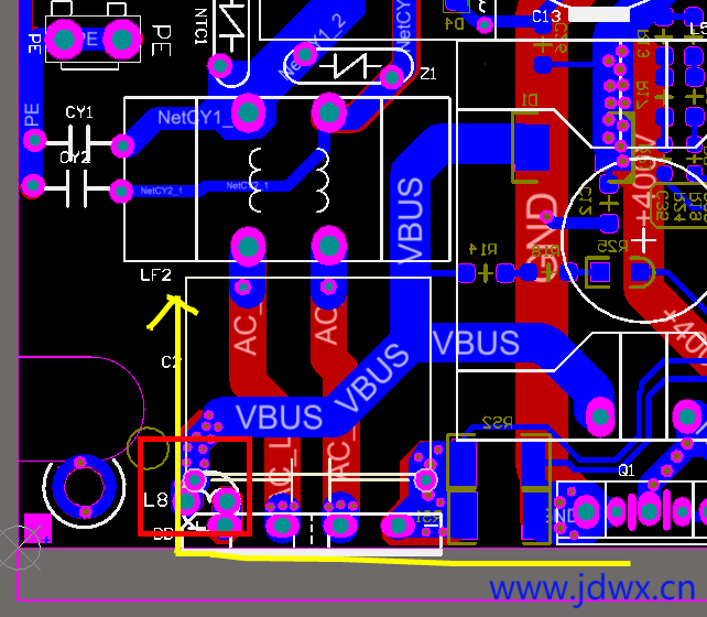

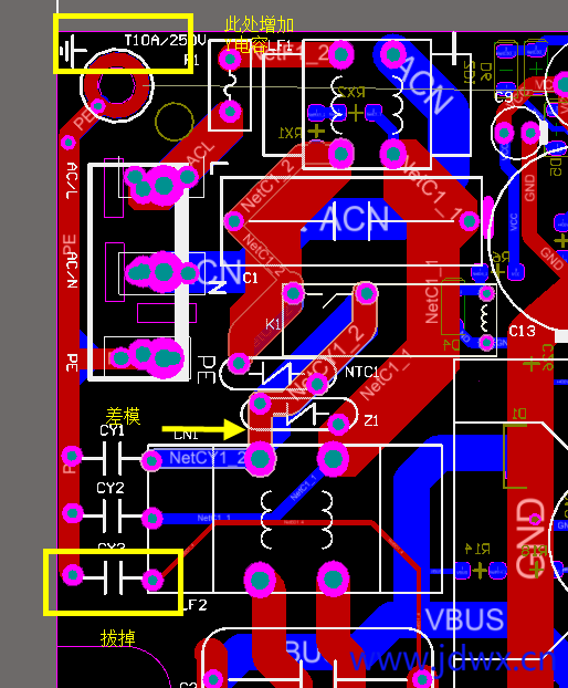

第三次整改:在建议下,把差模电感从AC电路挪到整流桥的正输出端
结果:184K竟然达标,而且余量很大(按道理来说两个地方应该是一样,我猜的一种可能是,它的位置比较靠下了,从PFC传过来的干扰要先经过它)

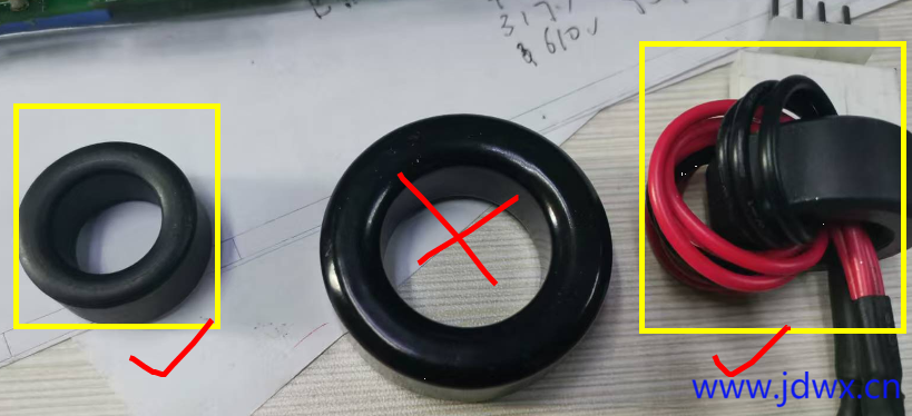

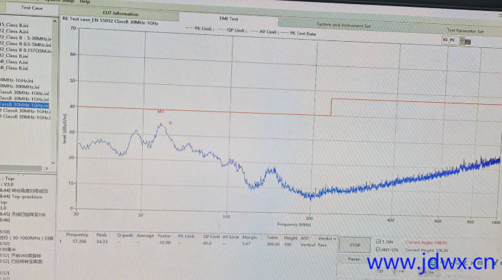

辐射整改:输出绕三圈,垂直达标
尝试过各种磁环绕三圈,黑色环效果最好,这是什么材质,后面要查查

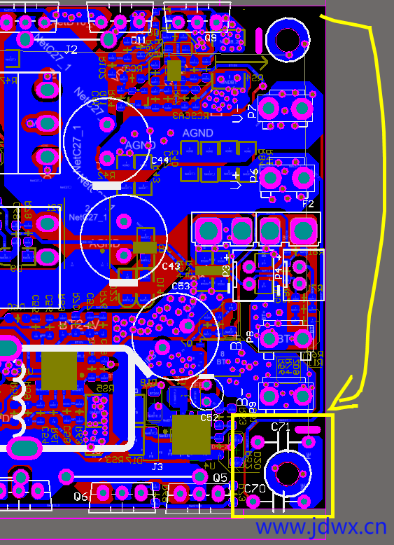

电感,X电容差模位置按照上面整改的顺序排放。由于右上角是通孔,把输出电容摆放到下面的螺丝孔。

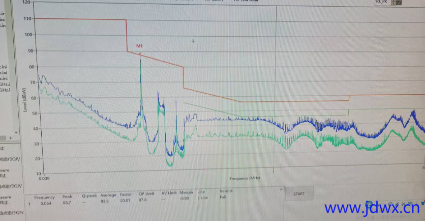

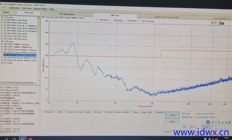

新板的emc结果:传导65K冷机有余量,老化十几分钟之后超标(65K位置的效果跟上一版手改机差距比较大);辐射47M超标

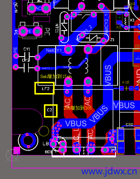

整改:把输出电容放回原来位置,辐射及格(输出环路面积太大了);LF2电感量从8mH增加到15mH,把C2的CBB电容增加到305,65K冷机有5个DB余量,热机之后仍然有2个DB余量。
