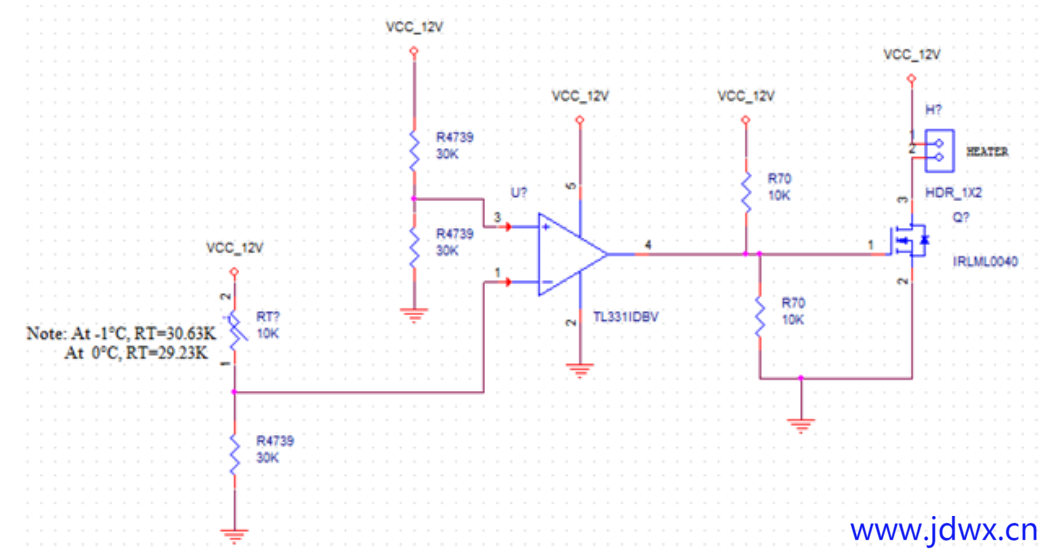

温控加热电路:比较器与MOS开关控制
1613
58
3万
32644
发表于 2025-11-1 15:15:07 | 显示全部楼层 |阅读模式
1. 左侧电阻网络:NTC温度检测
  • RT? 是一个NTC热敏电阻,阻值随温度升高而减小。
  • RT? 和 30kΩ 电阻构成分压器,其输出送入比较器的负输入端(脚2)
  • 热敏电阻随温度变化,其分压电压也会变。
你提供的数据:
  • At 0°C,RT ≈ 29.23kΩ
  • At -1°C,RT ≈ 30.63kΩ
这说明温度越高,热敏电阻阻值越低,电压也会降低。
2. 右侧参考电压:恒定值
  • 由两个 30kΩ 电阻构成的分压器产生稳定参考电压:
  • 这个电压送入比较器的正输入端(脚3)
3. 比较器 TL331 比较逻辑
  • TL331 比较输入电压大小:
    • 热敏电阻分压电压(负端) < 6V(正端),输出为高阻态(MOS关闭)
    • 热敏电阻分压电压(负端) > 6V,输出拉低(MOS导通)
?? 注意:这里使用的是 TL331(开漏输出),输出端脚4 需要外部上拉,而这里实际是接到了 MOS 的栅极,MOS 栅极电阻上拉10kΩ,实际构成拉电压逻辑。
4. MOS 控制加热器工作
  • 当比较器输出为低电平时,MOSFET IRLML0040导通,12V 电源为 HEATER 供电,加热器开始加热。
  • 当比较器输出为高阻态(即 MOS 栅极电压为12V),MOS关闭,加热器断电。
比较器用也可以负端作为参考电平信号输入,正端作为采集信号输入:
你完全可以把负端当参考电压、正端接信号输入
