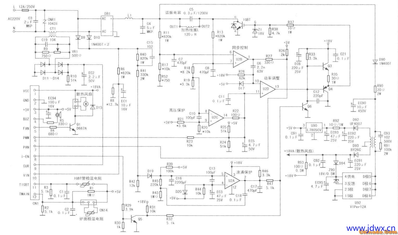

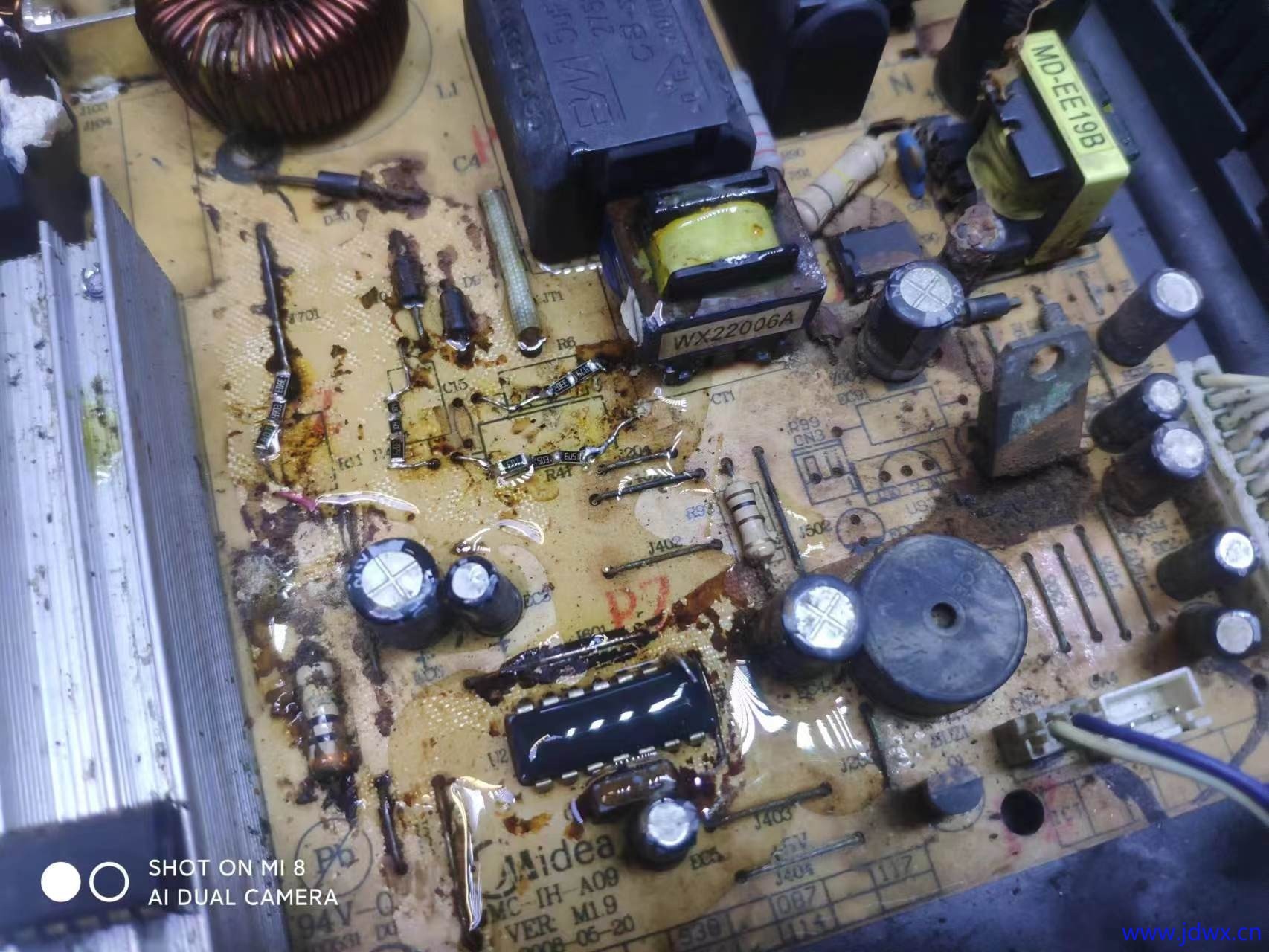

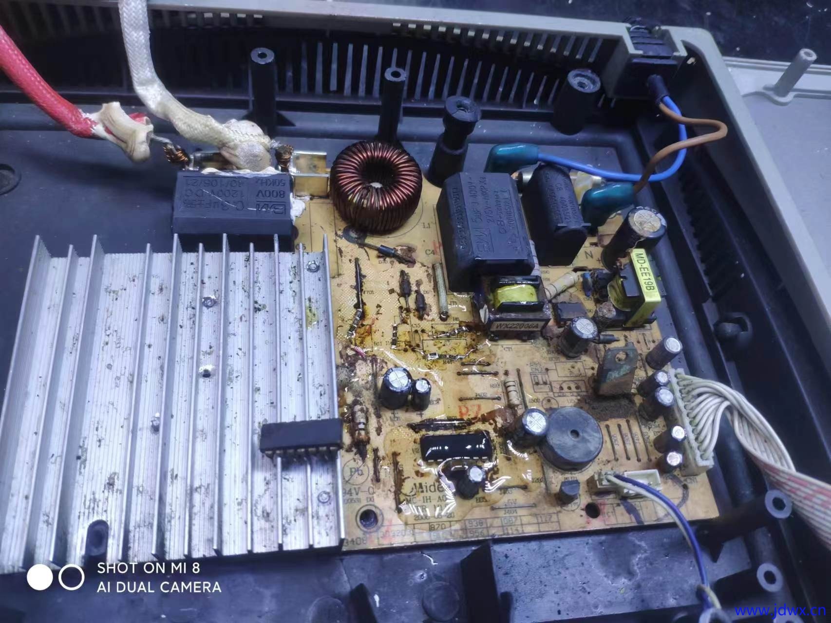

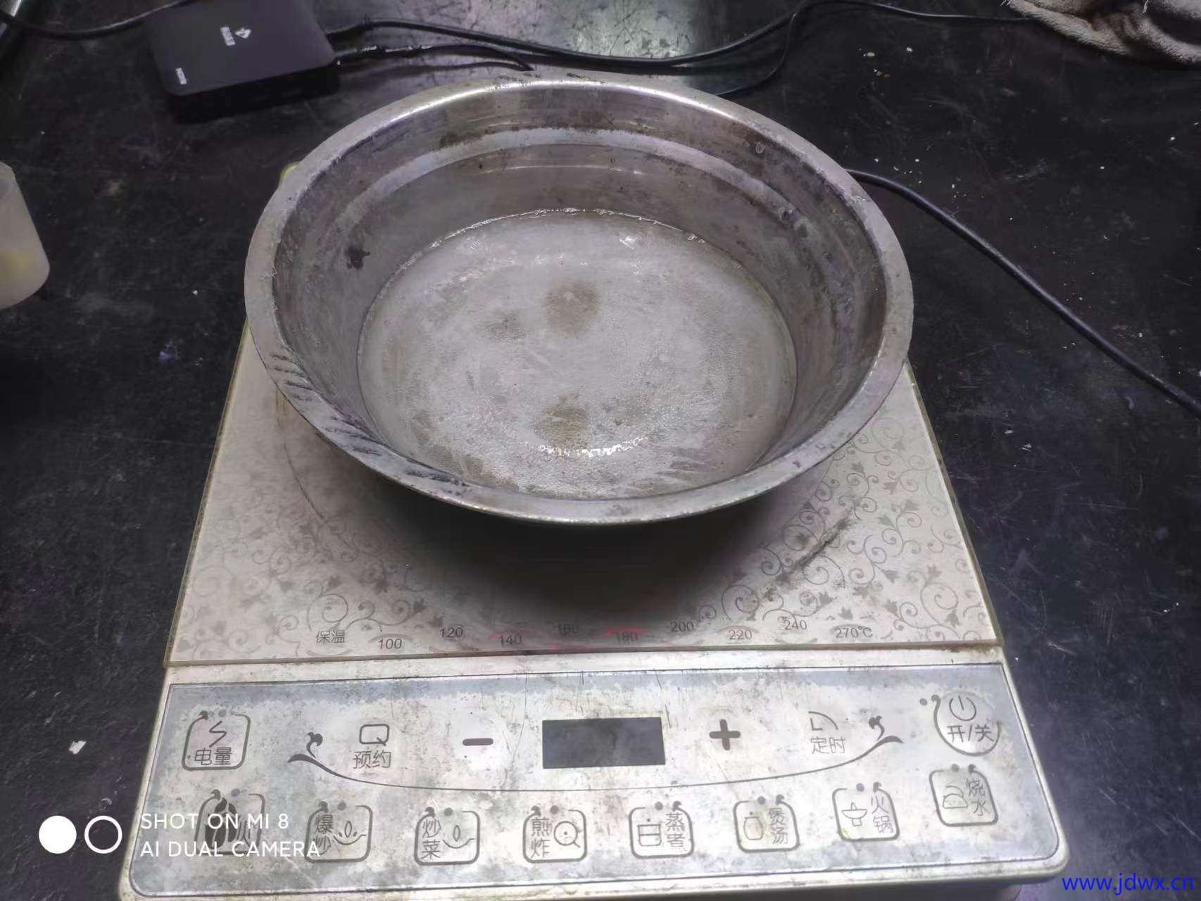

这电磁炉是之前修好了卖给用户的,当时也是这故障,不管你放不放锅,电磁炉工作正常,既不加热又不报警,后来加热电源板会好,最后查出是一个大阻值电阻变质,在自己门市都用了好久,后来卖了。结果这天又拿来了,至于他用没有,我不知道?用户只说在我这里买的,因为那几天有点忙,也知道这电磁炉不好搞,于是又给了一个美的旧的拿去使用,这几天空了,于是拿来检修,结果加热电源板没有一点变化,后来又找出电路图,发现我之前换的电阻和实际相差太大,于是全部参考电路图复原,结果还是不行,后来又把电源板用电磁炉烧水煮,结果烘干以后一点变化没有,不像原来加热板子会好,感觉是无奈了,都想放弃了,就把换给用户的电磁炉拿去用了,结果换了一颗LM339,电磁炉居然好了,发这个贴,主要是让大家知道这芯片坏了的现象,其实若是对LM339有检测经验,应该不会走弯路,还有自己是受了原来故障的影响。那个电路图不错。

电路图要发重复吗?
