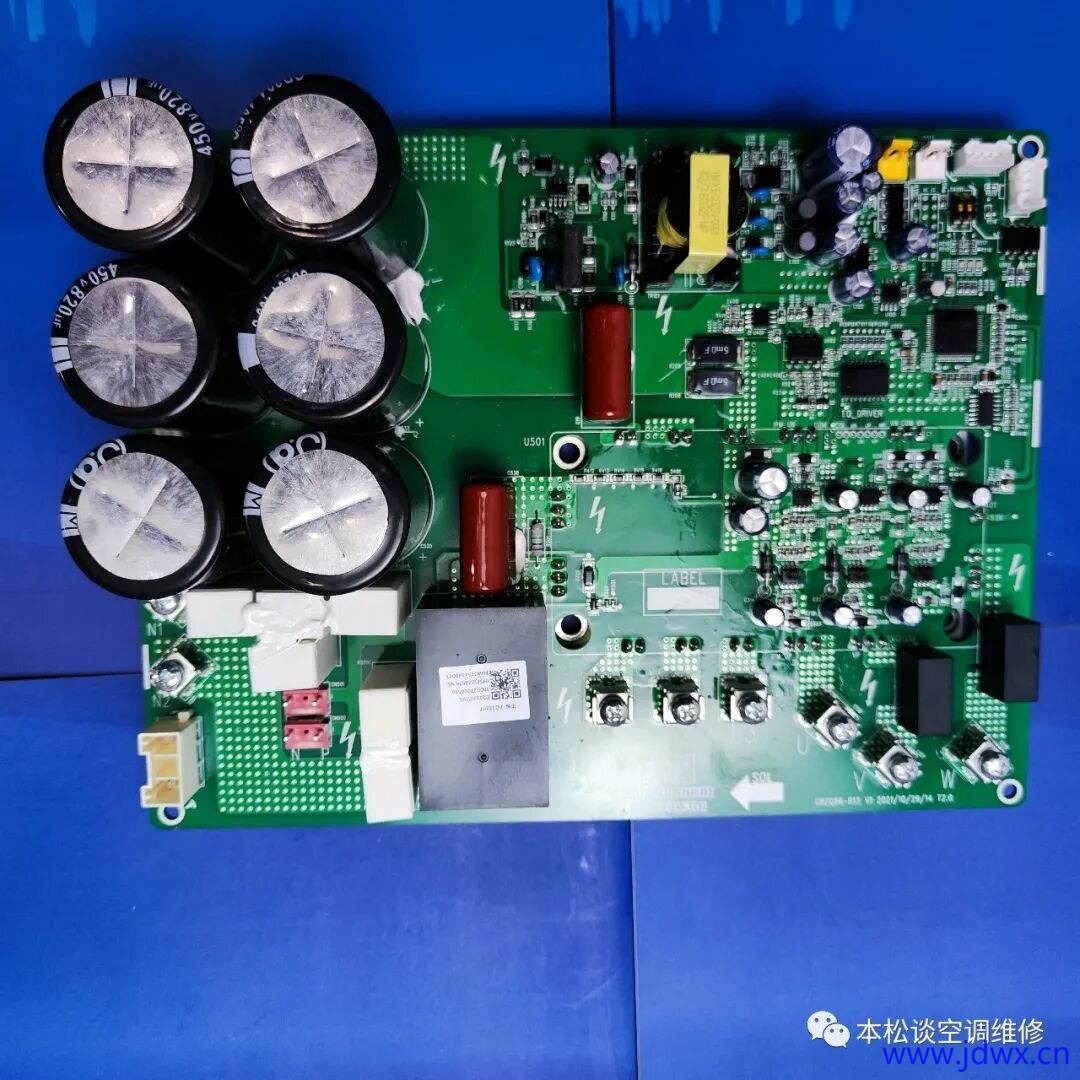

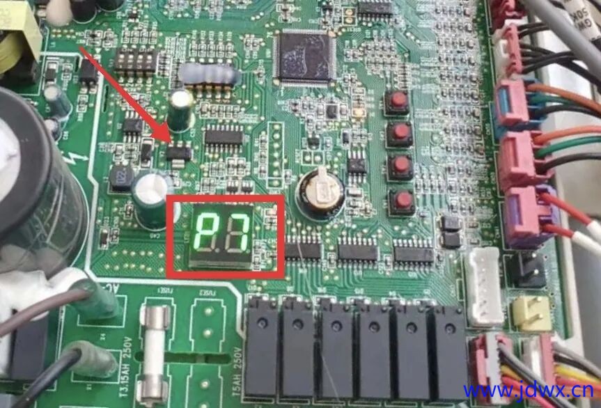

2b9f6ec252aa46736664143714529b95.jpg 各位售后技术伙伴,在格力五代多联机维修中,若遇到内机线控器显示 “P0”、室外机双八数码管显示 “P7”的情况,这是压缩机驱动板温度传感器异常的典型故障。为了帮助大家快速解决,以下是详细的排查维修步骤:
12f20ae48d2617de555ab06acd91fd19.jpg 一、故障原理说明
“P7” 故障代表压缩机驱动板温度传感器(模块温度传感器,位于 IPM 模块内部)异常,内机同步显示 “P0” 是故障的关联提示。该故障的核心排查方向是压缩机驱动板

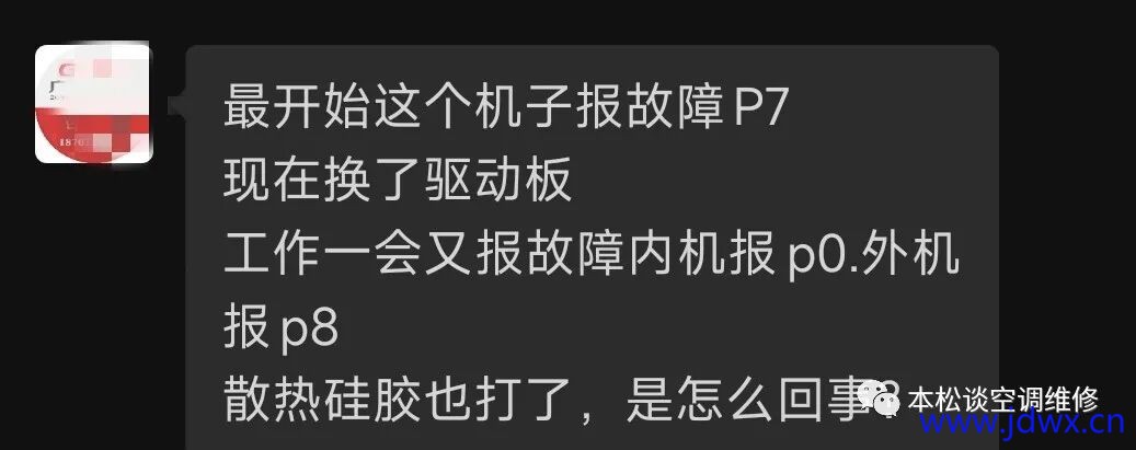

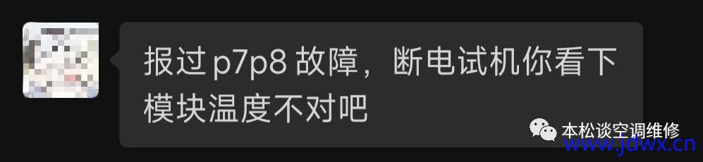

步骤 2:判断压缩机驱动板异常
经过多次断电重启后,若内机仍显示“P0”、外机仍显示 “P7”,即可判定为压缩机驱动板异常,如果换新驱动板没有涂抹导热硅脂,也会导致驱动模块温度过高保护,外机报P7代码
步骤 3:更换压缩机驱动板

模块温度传感器位于 IPM 模块内部,并非驱动板表面,维修时需明确这一结构特点,避免误判传感器位置。
