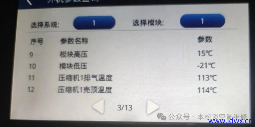

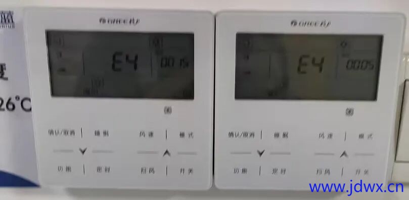

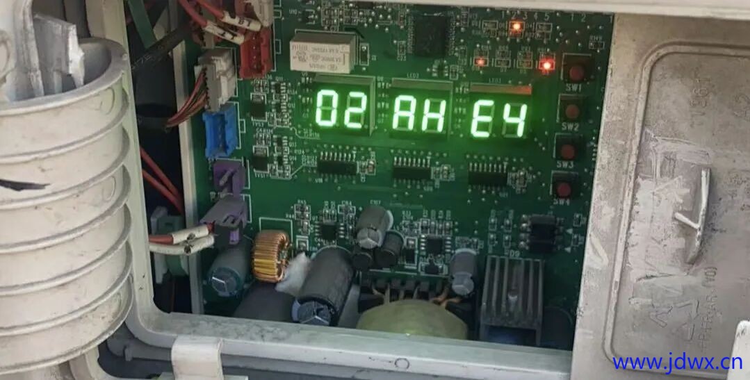

在格力多联机E4 故障代码代表排气温度过高保护,其核心保护逻辑为:当压缩机的排气感温包或壳顶感温包检测到温度大于 118℃,系统会立即触发E4保护,停止压缩机与风机运行,同时主板及内机显示板或者线控器显示 E4 代码,避免高温对压缩机等核心部件造成不可逆损坏。这一故障会直接影响机组的制冷制热效果,甚至导致系统停机。以下结合故障原因、排查步骤、维修方法及实际案例,为您呈现一套逻辑严谨、可操作的维修方案。
acafd7a32e3308b07a044bdb92b50640.jpg 一、故障原因分类与数据支撑
E4故障是 系统通过压缩机排气管感温包壳顶感温包双点检测温度,只要其中任一检测值>118℃,立即停机保护。简单说:温度超了 红线,机器先 罢工保命,我们要做的就是找到 超温的根源。其背后涉及阀体控制、管路状态、冷媒量、环境因素等多个维度,具体分类及数据参考如下:

1.基础排查优先:先检查室外机截止阀开度、室内机电子膨胀阀基础动作,这两个环节操作简单,可快速排除人为疏忽类故障(如案例 1、案例 2),避免因基础问题导致排气温度超 118℃
2.紧扣保护逻辑查传感器:若排查后无明显流量、管路问题,优先检查排气感温包与壳顶感温包(如案例 6),确认是否因检测偏差导致误报,或感温包损坏引发虚假 E4
3.管路与冷媒联动查:管路堵塞和冷媒不足往往相互影响(堵塞导致冷媒滞留,泄漏导致冷媒不足),可同步排查泄漏点与管路通畅性(如案例 3、案例 4),从根源解决排气温度超 118℃的问题。
4.工具适配提效:使用冷媒检漏仪、温度检测仪等专业工具,精准测量排气温度、低压值等关键数据,替代经验性触摸判断,提升故障定位的精准度(如案例 4 通过检测仪确认泄漏点)。
5.案例复盘积累:每解决一起 E4 故障,记录 触发时排气温度、故障原因、排查步骤,重点标注是否为 真实超温(如案例 6)或 误报超温(如感温包错误),形成企业内部案例库,提升团队对保护逻辑的应用能力。
通过以上分层、分环节的排查与维修,结合“118℃触发保护的核心逻辑及实际案例参考,可系统性解决格力多联机 E4(排气温度过高保护)故障,恢复机组稳定运行。
