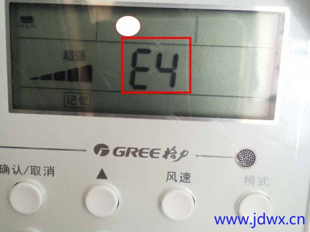

  针对冬季格力风管机 E4(压缩机排气温度过高保护)故障,从保护逻辑校准、原则性错误修正、分层排查、原厂案例四个维度,为售后团队提供精准可落地的维修方案,杜绝因技术偏差导致的二次故障。
一、先明确:原厂 E4 保护逻辑的核心参数(纠正常见认知偏差)
很多售后人员对 E4 保护温度存在 “120℃/130℃” 的模糊认知,需明确格力原厂统一标准
当前量产风管机(2018 年后机型)采用 双温感协同保护,即压缩机排气感温包(安装于排气管段)检测温度≥118℃,或壳顶感温包(安装于压缩机顶部)检测温度≥125℃ 时,大部分机型无壳顶感温包,系统立即触发保护:
1.第一时间关停压缩机、室外风机,内机线控器显示 E4 代码;
2.若温度降至复位阈值(排气≤90℃、壳顶≤100℃),压缩机可自动重启;
3.连续 3 次触发保护后,系统锁定停机,需断电 30 秒以上复位(仅为应急操作,必须排查根源)。
关键提醒:旧机型(2018 年前)虽以 130℃为排气保护阈值,但当前售后需以 “120℃” 为核心标准,避免因参数混淆导致误判。

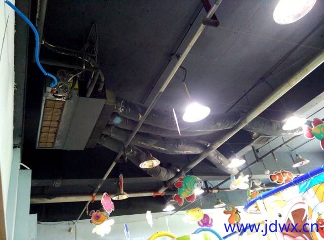

案例背景:某小区 20 台格力A2系列风管机(额定静压 30Pa),冬季制热时 12 台报 E4,现场检查发现均采用 Φ150mm 普通柔性风道,长度 4.5米以上。
故障分析Φ150mm 柔性风道每米静压损耗 15Pa4.5 米总损耗 67.5Pa30Pa 额定静压,内机风量不足,盘管温度达 78℃(远超 65℃安全值),导致排气温度升至 129℃触发 E4
解决措施
更换为Φ200mm 高密柔性风道(每米损耗 7Pa4.5 米总损耗 31.5Pa,接近 30Pa 额定值);
对其中 5 台距离外机较远的机组,更换为 50Pa 静压机型,确保风量达标。
效果验证:整改后排气温度稳定在 88~95℃,未再报 E4
