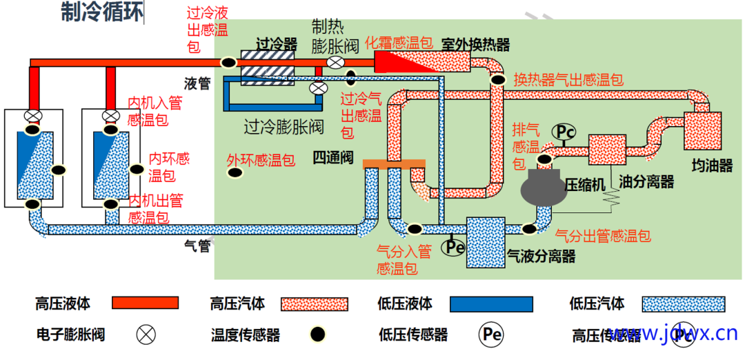

先搞懂:空调制冷,靠 R410A 循环变身
空调能降温,全靠R410A 4 个核心部件里 变形态、带热量,你可以把它理解成一套 热量搬运系统
1.压缩机(心脏):把低温低压的 R410A 气体,压缩成高温高压的 热蒸汽
2.冷凝器(室外机):热蒸汽在室外机里被风扇降温,降温变成中温高压的液态 R410A”
3.膨胀阀(节流阀):液态 R410A 经过这里 降压瘦身,变成低温低压的 气液混合 R410A”
4.蒸发器(室内机):气液混合的 R410A 在室内机里吸收空气热量,彻底变成气体,同时把冷空气吹进房间 —— 这就是我们感受到的 制冷
简单说:制冷效果好不好,全看R410A在室内机(蒸发器)里能吸走多少热量,而这事的关键,是一个叫 吸气过热度的东西。

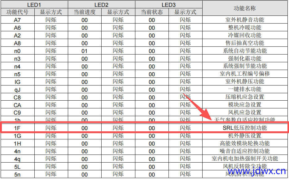

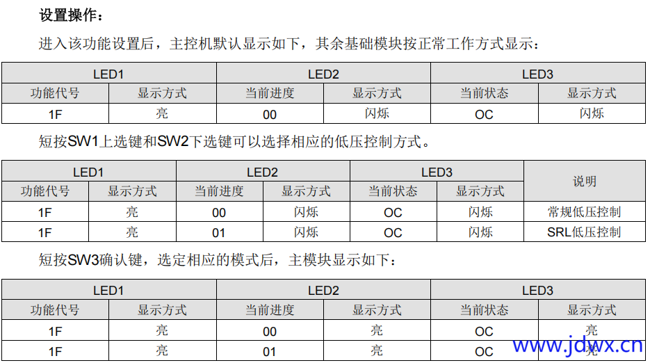

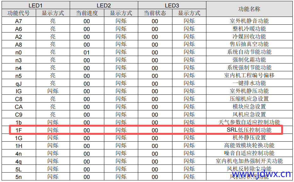

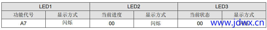

要是必须降温,找专业暖通工程师调电子膨胀阀参数—— 根据 10℃R410A的冷凝压力,设定合适的最小开度,让它别 反应过激,既能稳定供应R410A,又能避免液击。格力的进入多联外机,调整低压饱和温度。
格力六代多联机修改外机冬季低压饱和温度功能设置前提步骤:第一步:打开主控机面板的调试窗口第二步:整机上电第三步:在主控机(模块化多个外机)上,在主控机上长按SW1上选键5秒以上,系统进入功能设置待选状态,主控机默认显示如下,其他模块按当前状态显示。
9086473fcb8adce670a749032cb29cdc.png 此时在主模块上短按SW1上选键和SW2下选键,可以选择相应的功能/参数,包括:
4601329cf1315eeab39b905c7f70104f.png 选定相应的需要设置的功能后,短按SW3确认键,确认进入该功能设置,主模块相应显示如下:
c0da2419d04926ba31c1990e473c762c.png 之后根据各功能/参数相应设置。进入功能/参数设置状态后,短按SW4返回键,返回上一级或退出功能设置状态,若连续5分钟没有任何按键操作,则自动退出,机组恢复当前状态显示。
630473552c4d634fdd1565e708a6fbf4.png 注意:设置的数字是把出厂默认的数字“5”改为“0”,就是把目标低压饱和温度5℃降到0℃。就可以解决环温低到10℃以下制冷效果不好的问题。最后总结下:春秋开空调制冷差,不是机器坏了,是室外太冷让R410A的冷凝压力暴跌,空调为了保护压缩机,只能主动减少R410A供应。下次再遇到,别骂空调,先调调温度设定,大概率能缓解~
