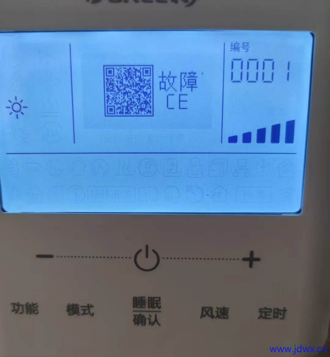

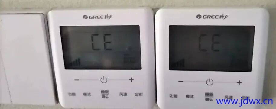

后台收到一位朋友的紧急咨询:家里新装的 6 台格力 C3 系列风管机,调试时齐刷刷显示 CE 故障代码,线控器是 XC70-24 型号,查了故障说明说是线控器感温包问题,难道刚装就要全换线控器?
其实不用急着花钱换配件!CE 故障看似棘手,实则根源大多能通过简单排查解决。今天就把故障原因、判断逻辑和实操步骤整理成「傻瓜指南」,不管是售后师傅上门维修,还是业主自己初步排查,都能照着做。

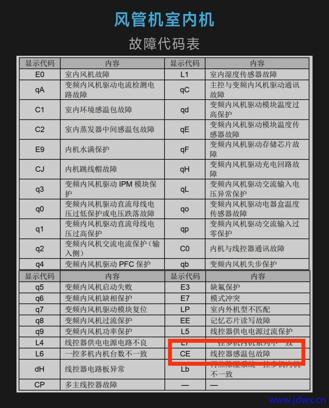

一、先搞懂:CE 故障到底是什么问题?
CE 代码的核心指向是线控器感温包故障,但千万别直接等同于零件坏了,主要有 3 类常见原因,先对号入座:
连接问题:感温包插头与线控器接触松动(冬季制热时,机器会优先采集线控器环温,连接松动易此时触发故障);
零件问题:线控器内置感温包损坏(阻值偏移或失效);
配件问题:用了假格力线控器(无格力商标的仿制款,容易出现代码乱跳、功能错乱)。

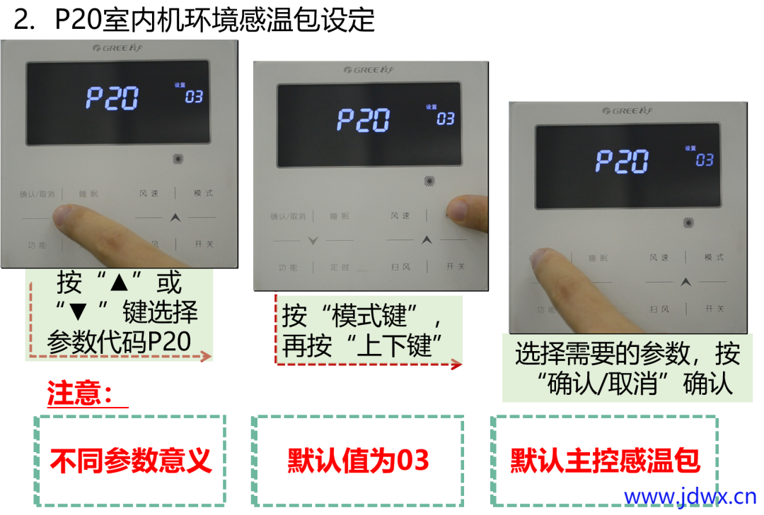

4 步:终极方案 —— 改参数跳过线控器采集如果以上 3 步都试了还不行,可通过调整机器参数,让它不再检测线控器感温包。
具体操作流程(记好按键顺序)
1.长按线控器【功能键】5 秒,屏幕出现 “C00” 后,连续按【时间键】3 次,再按【工程键】5 秒,直到显示 “P00”
2.按【温度 +】键,把 “P00” 调到 “P20”
3.按【模式键】,此时 P20 后面的数字会闪烁,按【温度 +】改成 “01”
4.最后连续按【确认键】3 次,保存并退出。
调整后,机器所有模式(制冷、制热、除湿)都会统一采集室内机回风口的环温,不再依赖线控器感温包,CE 故障自然就规避了。
