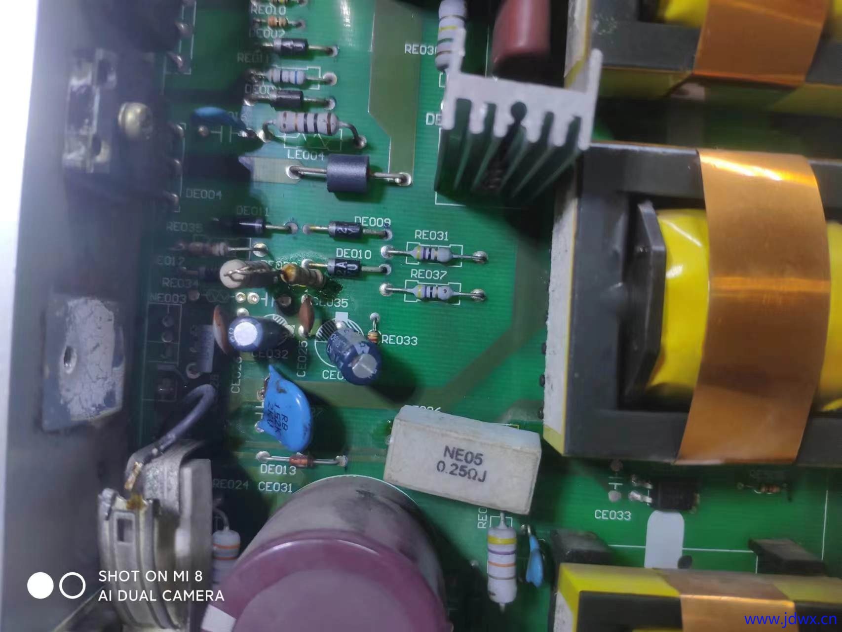

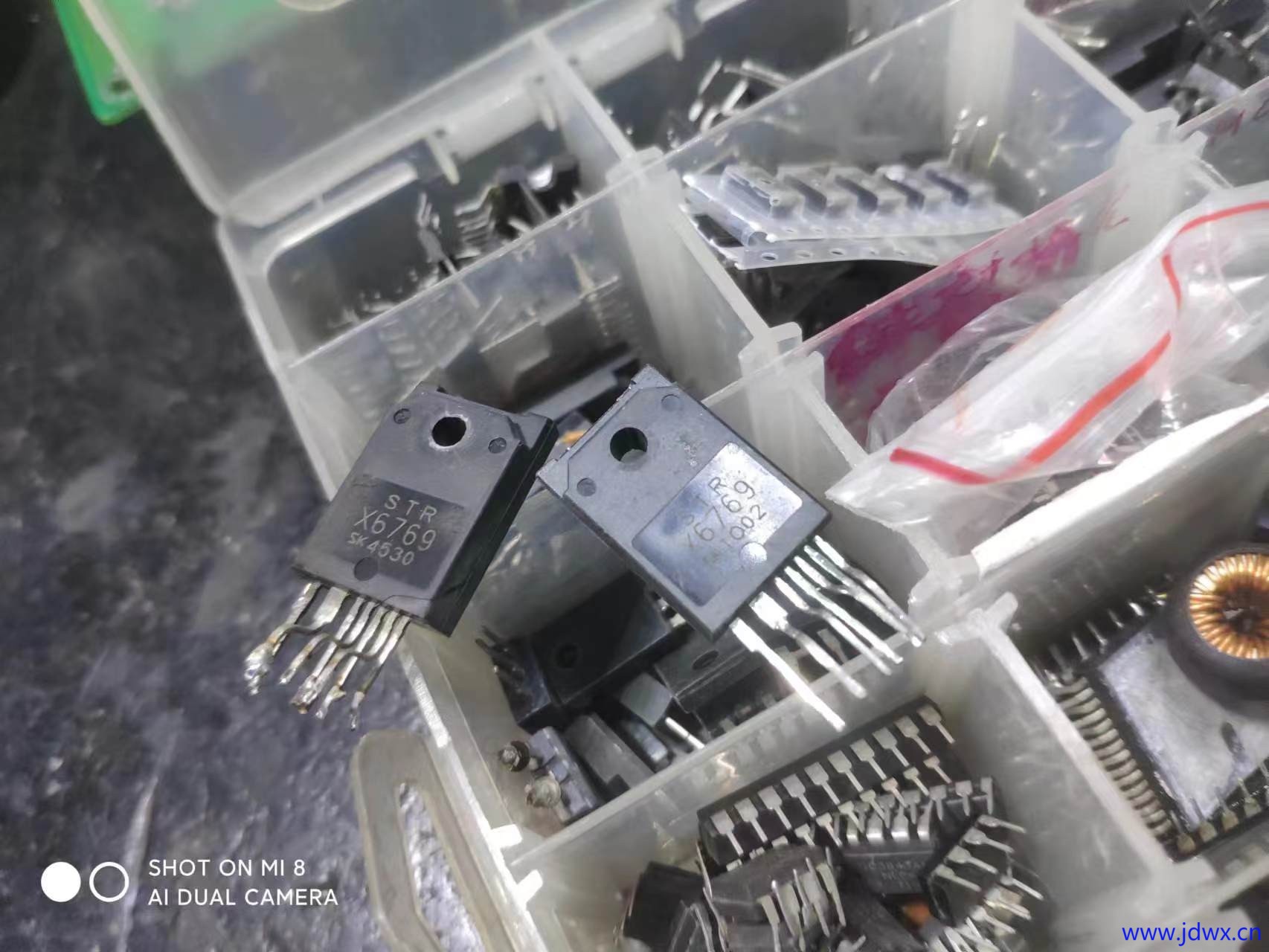

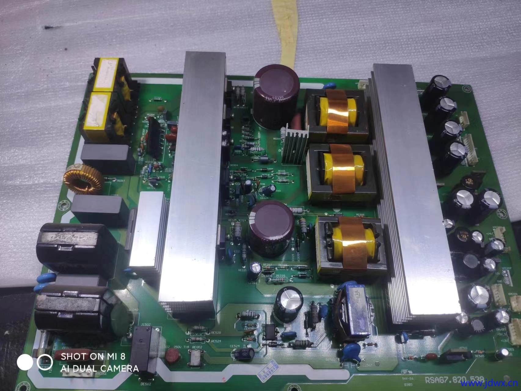

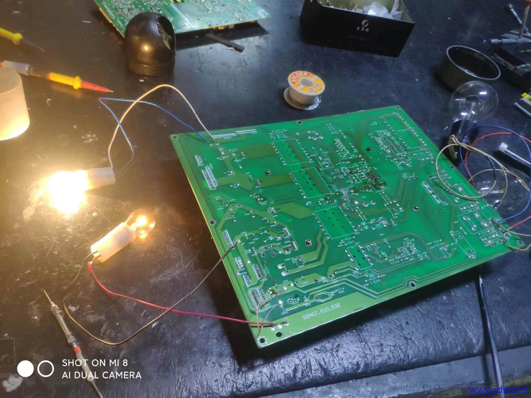

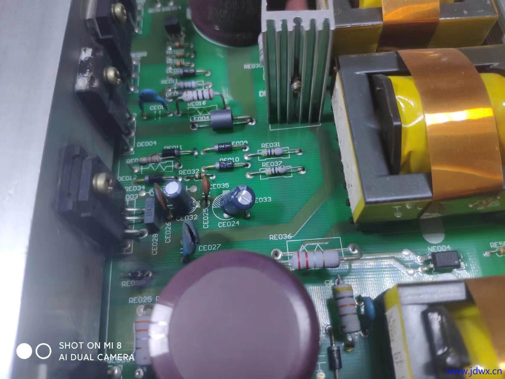

这电源板多年以前修过,因为太久没有维修,已经忘了尖锋电容烧炸以后引发哪几个原件同时坏,于是还是论坛看看别人的经验,后来参考以后,发现这些坏了的原件,其实还是比较好找,因为它们几乎都有烧糊的痕迹。后来换了,为了避免再次炸鸡,后来在进保险处串联了200w加60w灯泡,强制开机,发现24V时而有,但是380V一直未升压,而且灯泡有时候非常亮,感觉启动电流好大?后来又看别人帖子,说是那个0.22欧电阻要求严格,我的机器原机是0.22欧,不像别人说的0.18欧,我实际是0.25欧,但是我始终不信这电阻有太严格要求,要下班了,确实找不出问题,于是直接用保险,结果PFC正常,但是输出24V居然有27V,当时还以为是我换的6769有问题,后来在24V光耦3.4脚加装一个6.2V二极管,结果输出22V,这样确定热地段应该是好的,后来换了一个光耦,输出电压25V,而且取下来的光耦我也测试过,感觉没有问题,只是我换的光耦型号和原机不一样,后来把RE506并联一个10K电阻,输出电压接近24V,这电源板是之前有人换过的,但是是维修过PFC电路的。估计之前应该24V就是27V。
