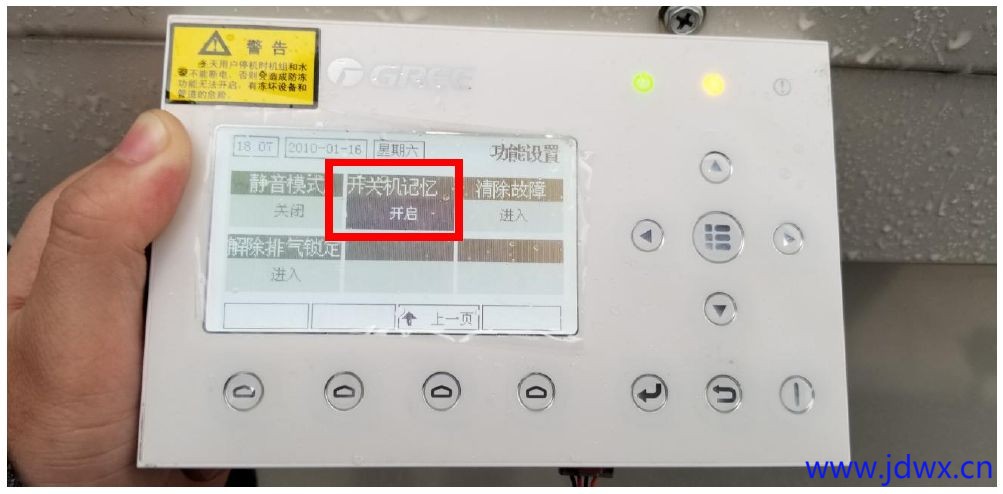

维修过程接线检查:技术人员首先在工程现场对工程接线问题进行了排查。经过仔细检查,发现接线均正常。随后,重新设置主模块,仍然将该故障模块作为主模块进行测试。运行参数检查:该月度该地区天气温度在10度以内,气温较低,机组一直处于制热模式运行。系统全部开机完成后,技术人员检查了机组的运行参数,发现所有运行参数均正常。模拟与排查:由于各项参数均正常,技术人员采用了最直接的方法——等待机组出现故障。将所有机组打开,从上午10点运行到下午4点,机组出现停机,但运行数据完全正常,这让技术人员感到困惑。难道是主板有问题?于是,技术人员从旁边一台不用的主机上抠下主芯片,安装在该机组上,结果机组在晚上又自动停机了,由此排除了主板问题的可能性。那么,第三种可能——系统设置问题。技术人员怀疑是机组的开关机记忆功能没有开启导致的。开启开关机记忆功能后,机组又运行了一周,未出现任何故障。
故障处理建议:对于工程中不报任何故障代码的机组故障,一直以来都是技术人员比较头痛的问题。如果有故障代码,可以根据故障代码快速查找具体的故障原因,针对性地进行处理。但如果机组不报任何故障代码,就很难确定故障点。针对这类问题,建议从以下两个方面入手:运行参数检查:进入系统后,主要查询机组的进水温度、出水温度、机组高低压侧压力及机组的运行电流,看看是否正常。如果不正常,应进行针对性的处理。主板与设置检查:像这种开机正常,运行很久之后突然机组停机的情况,可能是主板芯片发出了错误的关机指令,导致机组无故关机。建议先更换主板芯片试试。如果主板芯片没有问题,那可能是设置上有问题了,需要检查机组设置参数,尤其是开关机记忆功能是否被关闭。
