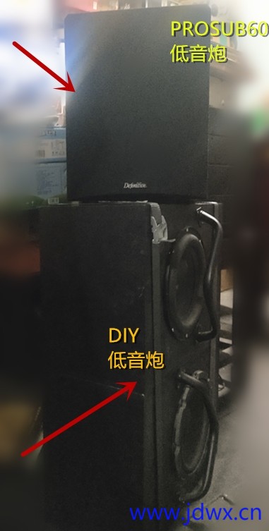

    上次撰文简单介绍了笔者用狄芬尼提CLR3000低音炮线路板,狄芬尼提8寸64欧姆350W高阻抗大功率扬声器,罗技8寸无源辐射器,及8寸喇叭音箱箱体DIY了一套无源辐射器式低音炮的过程。 1 IMG_20251025_195432.jpg

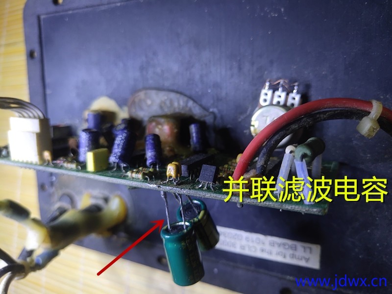

经过这段时间的使用,发现音箱播放超低频强劲的音乐,如:风动东京,闲云孤鹤等曲子时,室内家具门窗共振得厉害,另外,加大音量,喇叭也拍边失真。
故障处理:

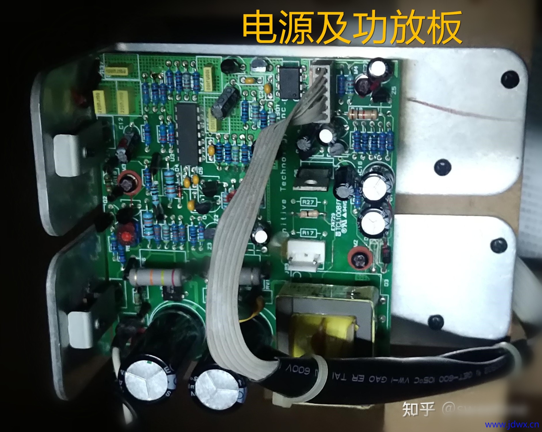

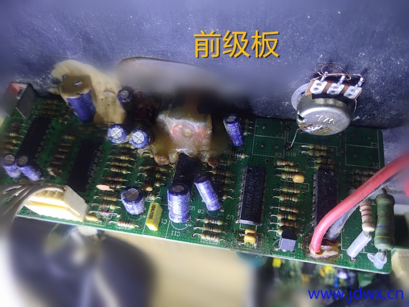

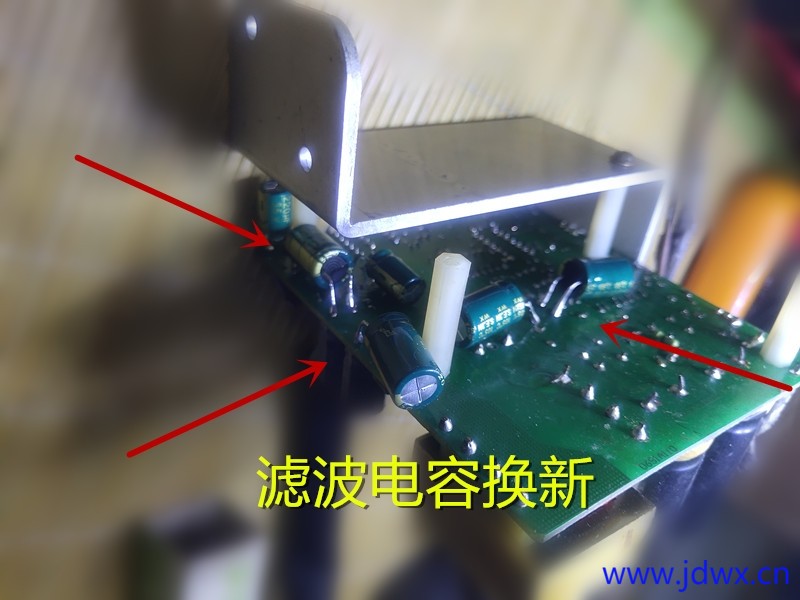

对于喇叭拍边失真,怀疑电路元件故障。通过实际测绘其电路图,发现其元器件无明显异常。用胜利牌2015H信号发生器输出20-200HZ的正弦波给低音炮的信号输入端,以1HZ为间隔调整输出正弦波频率,发现低音炮喇叭实际发出声音的频响范围为40-180HZ。
在40—70HZ范围里,低音炮喇叭有拍边失真现象,从现象看,频率越是低端,低音炮功放的拍边失真现象明显,有点像电源内阻过大造成。查看功放板到前级板的连接线线路较长,容易引入干扰;而前级板上+—15V供电端的滤波电容只用了2个0.1uf小电容,容量偏小。于是,给前级板上+—15V端再并470uf/25V电容各一个。试听一下,拍边现象得到改善。乘胜追击,将主板上电源滤波电容C5,C6,C11,C16,C21,C27均换新。 3 IMG_20251023_230041.jpg 2 IMG_20251023_230013.jpg 8 蒂芬妮提功放 板.jpg 4 IMG_20251025_181445.jpg
而音箱会引起门窗共振,怀疑DIY的箱体内存在驻波,于是给箱体内部各个表面都粘上吸音海绵。再开机,低音炮引起室内家具门窗共振已经明显减轻,喇叭拍边失真的故障现象几乎很难察觉。

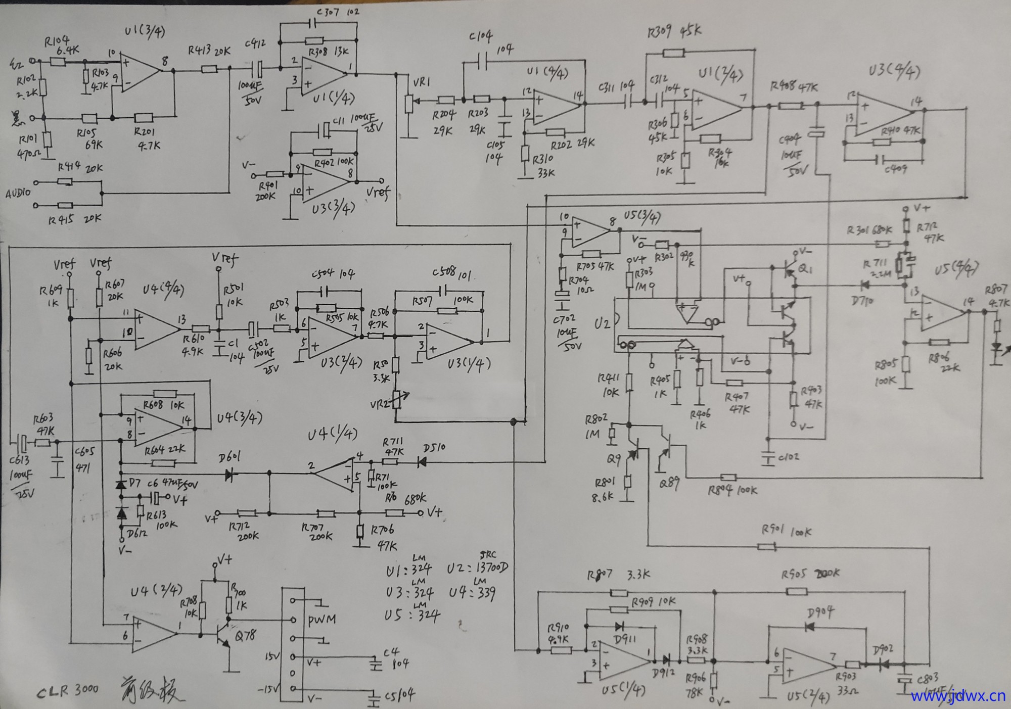

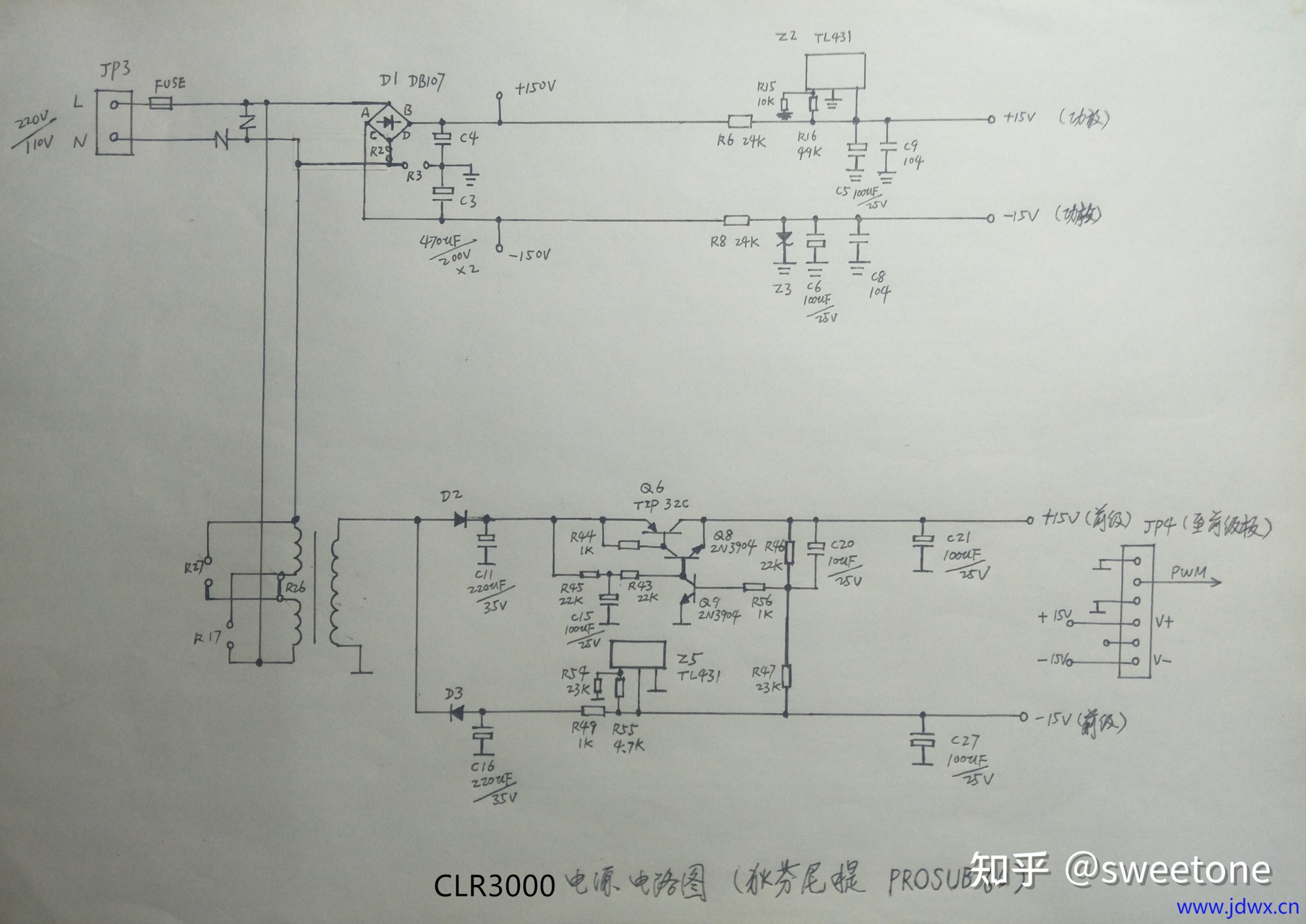

由于网上资料难寻,笔者通过对CLR3000低音炮线路板电路的实测,剖析揭示其靓声所用的技术,供读者参考。(除了前级电路略有不同,其功放电路,电源电路与PROSUB 60低音炮的电路一样,(实测电路图的元件序号笔者自编,元件取值为实测值)。

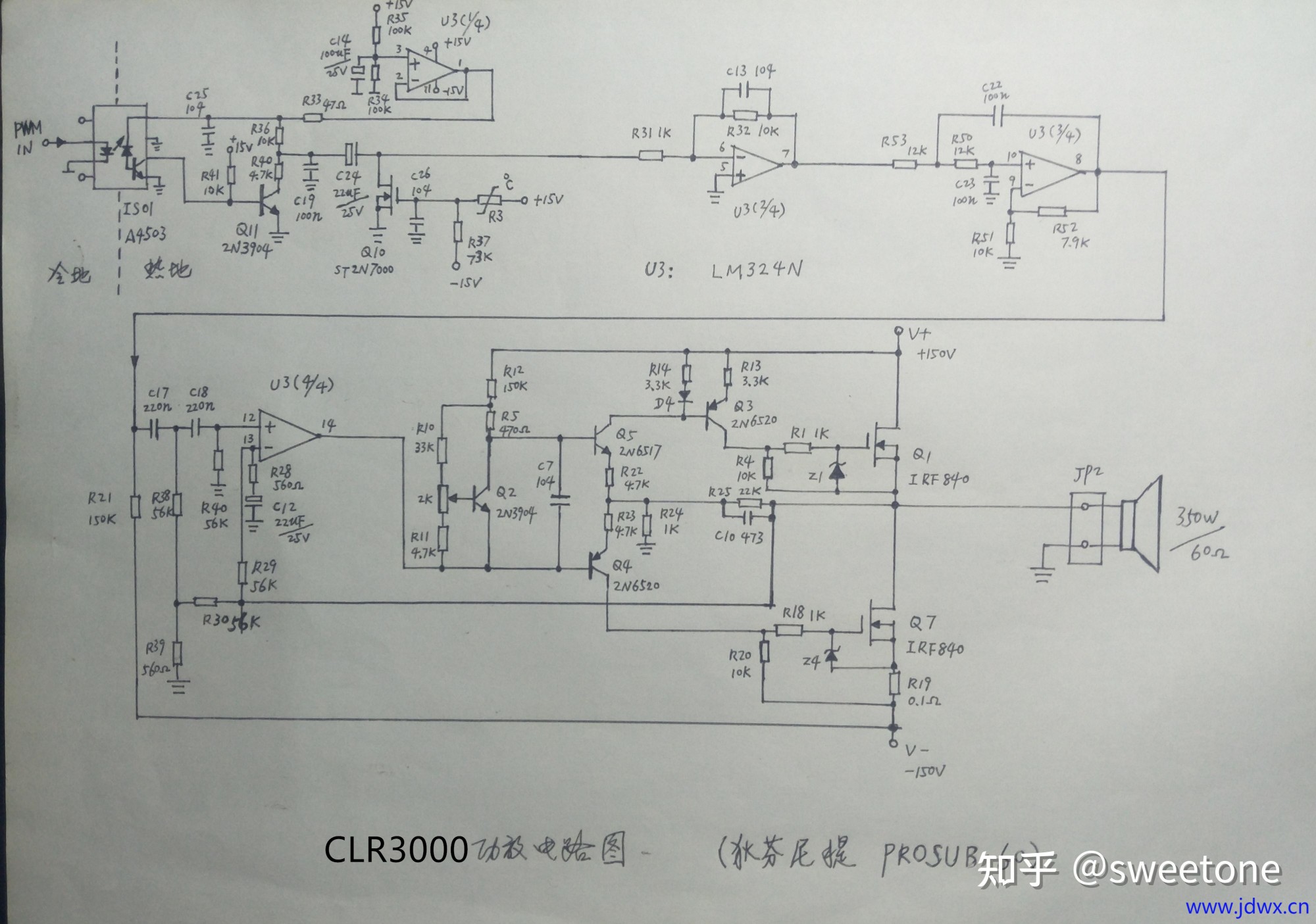

音频信号流程:来自功放输出的高电平信号经过U1(3/4)及U1(1/4)缓冲;来自音源或前级放大器的低电平左右声道信号经过U1(1/4)缓冲输出后分2路。一路至音量电位器VR1,一路至自动开机/待机电路。经过音量电位器VR1的音频信号,再经过U1(4/4)与外围元件组成的低通滤波电路输出(频率上限在180HZ)的低音信号。低音信号再经过U1(2/4)组成的高通滤波电路滤除扬声器不能出声的极低频信号,以防电路失真及过载。低音信号再分3路:一路至过载保护电路U4(1/4),一路至U3(4/4)缓冲,一路经C404使得其电平幅度受控于多频段动态范围优化(动态压缩)电路。
U3(4/4)缓冲后的低音信号,分配给多频段动态范围优化(动态压缩)电路以及数字耦合(低压侧)电路。VR2用于调整输入数字耦合电路的电平(U3(1/4)的2脚),微调工厂调整用可变电阻VR2给数字耦合电路输入的信号电平高些,音箱输出声音的电平就高些。
U3(1/4)缓冲后的低音信号经过数字耦合(低压侧)电路变为PWM方波信号后,经过功放板的光耦IS01耦合至数字耦合(功放板高压侧)电路再恢复为正弦波低音信号后,经过U3(2/4)缓冲及U3(3/4)低通滤波,使得低音更纯净,再经过U3(4/4)高通滤波电路进一步滤除扬声器不能出声的极低频信号。U3驱动由推动管Q5,Q3,功放管Q1与推动管Q4,功放管Q7组成的准互补对称甲乙类功放电路推动扬声器发声。Q2用于功放管偏置电压调整及温度补偿。

低音音频信号经过C404输入U2的射极跟随器输入脚7脚,射极跟随器输出脚8脚将音频信号经过R407输入U2的跨导运放负输入端4脚,其运放从5脚输出放大的音频信号与原输入7脚的信号混合。5脚输出的音频信号有2个特点:由于射极跟随器8脚输出的信号是从跨导运放的负输入端4脚输入,所以跨导运放5脚输出放大的音频信号与原C404输入7脚的信号反向,有抵消作用;另外,这个反向放大的音频信号电平受跨导运放的增益控制。而跨导运放的增益受增益控制脚1脚的控制电流控制。
U3(4/4)输出的低音信号输入全波整流检波电路U5(1/4),输出检波信号。检波信号输入电平比较电路U5(2/4)比较。U5(2/4)其负输入端R906接有V—偏压,与电路其他元件取值决定动态压缩起控电平。比较后输出的控制信号经过D902,C803取样保持。控制信号控制Q9的B极电流,Q9的C极控制U2跨导运放的增益控制脚1脚的电流。
当输入U5(1/4)的低音信号电平变高时,加给Q9的B极的负电流变大,导致Q9的C极把跨导运放U2的增益控制脚1脚的控制电流变大。而控制电流越大,跨导运放的增益越大,5脚输出放大的音频信号电平越大。根据前面所述,输入低音信号越大,跨导运放5脚输出放大的音频信号与原C404输入7脚的信号抵消作用越明显。当输入U5(1/4)的低音信号电平变低时,则相反控制,跨导运放5脚输出放大的音频信号与原C404输入7脚的信号抵消作用变的不明显。而U2的1脚外接电阻R411,R802,R801取值也是通过合理计算的,使得1脚在控制电流最大时,跨导运放5脚输出放大的音频信号与原C404输入7脚的信号抵消后(输入U3(4/4)的低音信号)的电平仍在音箱最大不失真电平范围里。通过上述控制过程,达到实时控制音箱低音动态范围的目的。
多频段动态范围优化(动态压缩)电路使得低音炮在小音量时低音充足,大音量时则能降低削波失真造成的破音现象。
数字耦合电路:低音信号经过VR2输入运放U3(1/4)放大,放大后的低音信号经过C613后输入PWM脉宽调制电路U4(3/4)的负输入端8脚。D612,D7,R613,C6,C605产生40KHZ左右的三角波也输入U4(3/4)的负输入端8脚。U4(3/4)的输出端14脚输出受低音信号调制的 40KHZ左右的PWM(脉宽调制)方波,其PWM方波输出2路。一路PWM信号输入电压比较电路U4(2/4)的负输入端6脚, 方波经过缓冲整形从U4(2/4)的1脚输出,控制三极管Q78,Q78驱动光耦IS01(在功放板)内部的发光管以40KHZ左右的PWM方式工作在点亮和熄灭状态。一路PWM信号输入电压比较电路U4(4/4)的正输入端11脚, 方波经过缓冲整形从U4(4/4) 输出端13脚输出,方波经过R610,R501,C1组成的积分电路,把方波恢复为正弦波低音信号。正弦波低音信号经过U3(2/4)的滤波放大后与经过VR2过来的原低音信号一起输入运放U3(1/4)的负输入端2脚。由于恢复后再输入运放U3(1/4)负输入端2脚的正弦波低音信号是经过U3(1/4),U4(3/4),U4(4/4),U3(2/4)多级电路处理而来,使得其相位与VR2过来的原低音信号反向,所以恢复后的正弦波低音信号在电路中起得是负反馈作用。不但使得U4(3/4)调制的PWM信号失真更低,一定程度上也起到压缩动态范围的作用。
功放板上的光耦IS01内部的光敏管接收IS01内部的发光管的光线后,以40KHZ左右的PWM方式工作在开关状态。IS01的光敏管控制三极管Q11的B极,Q11的c极输出的PWM方波经过R40,R36,C19组成的积分电路,把方波恢复为正弦波低音信号。信号输出至功放电路。

高压直供电源:低音炮功放电路的供电直接取市电(220V或110V)整流滤波而来,低音炮的输出功率完全取决于扬声器的功率和功放管的功率,不再受变压器容量的限制。所以,其功放管用的是耐高压的大功率场效应功放管IRF840,扬声器用的是60欧姆/350w高阻抗大功率扬声器,使得小音箱也有较大功率输出及深潜饱满的低音效果。
低音炮的电源可通过跳线工作在220V或110V供电电压。工作在220V供电电压时,R2位置要接上0欧姆电阻或短接跳线,市电通过整流桥D1全波整流,C4,C3滤波,由于电容容量一样,2个电容分压获得+—150V电压供给功放电路,功放板+—15V由Z2,Z3稳压而来。工作在220V供电电压时,给前级板供电的小变压器的R26位置要接上0欧姆电阻或短接跳线,使其2个初级绕组串联。其次级绕组经过D2,C11与D3,C16整流滤波获得正负电压。负电压经过Z5稳压获得—15v电压。而+15电压稳压由Q6,Q8和Q9实现,稳压值由取样电阻R46,R47经R56控制Q9实现。
工作在110V供电电压时,R3位置要接上0欧姆电阻或短接跳线,市电通过整流桥D1整流,C4,C3滤波后, 2个电容也获得+—150V电压供给功放电路。原理:电压正半周时,电流从L经过整流桥的B经过C4电容到R3回到N,C4电容两端整流滤波获得150V电压。电压负半周时,电流从N经过R3经过C3到整流桥的A回到L,C3电容两端整流滤波获得150V电压。工作在110V供电电压时,给前级板供电的小变压器的R17,R27位置要接上0欧姆电阻或短接跳线,使其2个初级绕组并联。其次级绕组经过D2,C11与D3,C16整流滤波获得的正负电压与220V供电电压时一样。
开机/待机控制电路:U1(1/4)输出的音频信号经过U5(3/4)放大后输入跨导运放U2的负输入端13脚,16脚电阻设定跨导运放的增益,从其射极跟随器9脚及Q1输出高低电平给U5(4/4)的13脚。U5(4/4)14脚输出高或低电平,电平转换的起控值由其外接电阻电容取值设定。当低音炮有信号输入,U5(4/4)14脚输出高电平,开机指示灯点亮,同时使得Q89的B极高电平, Q89的C极不把U2的1脚下拉,U2正常工作。当低音炮无信号输入,U5(4/4)14脚输出低电平,开机指示灯熄灭,同时使得Q89的B极的负电流变大,导致Q89的C极把跨导运放U2的增益控制脚1脚的控制电流变大。而控制电流取值也是通过合理计算的,使得在此控制电流时,跨导运放5脚输出放大的低电平(如杂波)信号与原C404输入7脚的低电平(如杂波)信号才会互相抵消。使得U3(4/4)无信号输出,后续电路及功放无输入信号而静噪。
保护电路:信号过载保护:U1(2/4)输出的低音信号经D510,整流输入比较电路U4(1/4)的负输入端4脚,其正输入端5脚外接电阻取值决定电路动作起控电平。当输入信号电平过大,达到起控电平时,U4(1/4)的输出端2脚输出低电平,经过D601把输入PWM脉宽调制电路U4(3/4)负输入端8脚的低音信号和三角波信号下拉,使得后续电路及功放无输入信号,功放停止工作,保护了电路。
温度超温保护:当功放管温度变高时,紧贴散热器的热敏电阻R3阻值变小,达到温度起控点时,Q10把低音信号下拉到地,使得后续电路及功放无输入信号,功放停止工作,保护了电路。温度起控值,由R3和R37的取值决定。
