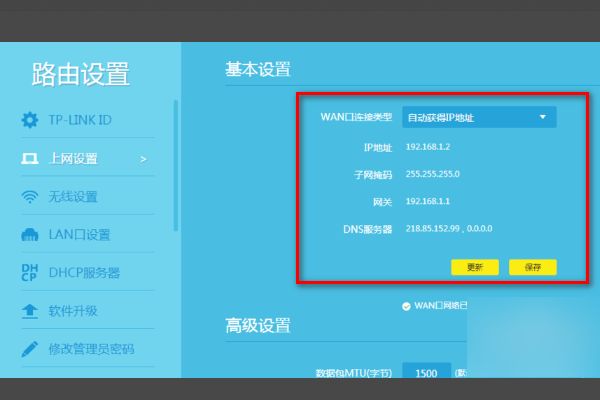

1、首先需要进入到上网设置的页面,在页面上可以看到基本设置,可以在基本设置中设置“WAN口连接类型”。在这里需要将路由器的WAN口连接类型设置为“自动获取IP地址”。

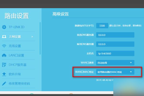

2、然后在上网设置页面上有“高级设置”,在高级设置中可以MAC地址设置为路由器的MAC地址。

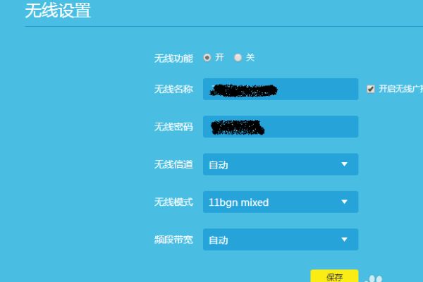

3、然后进入到路由器的无线设置页面,在页面上设置无线名称、密码、信道、模式、频道带宽。

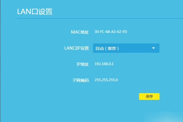

4、接下来就是设置LAN口设置,可以将LAN口IP设置为“自动”。

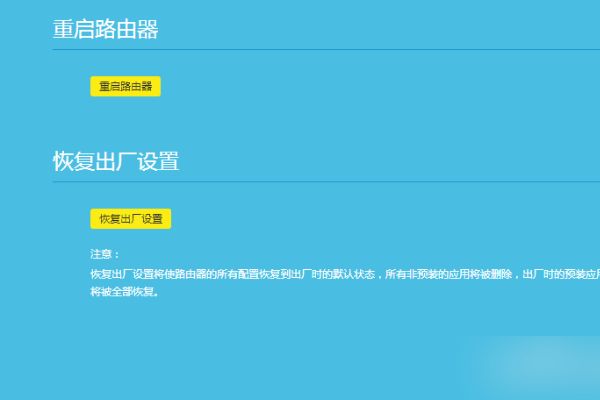

6、路由器设置完毕后,可以重启路由器,完成路由器的设置。
