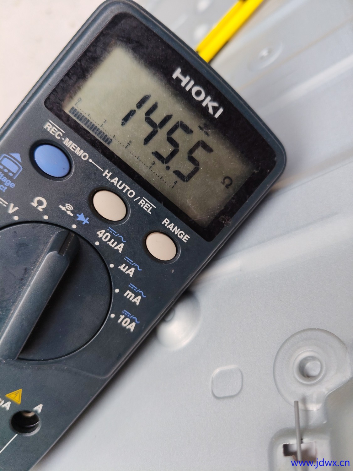

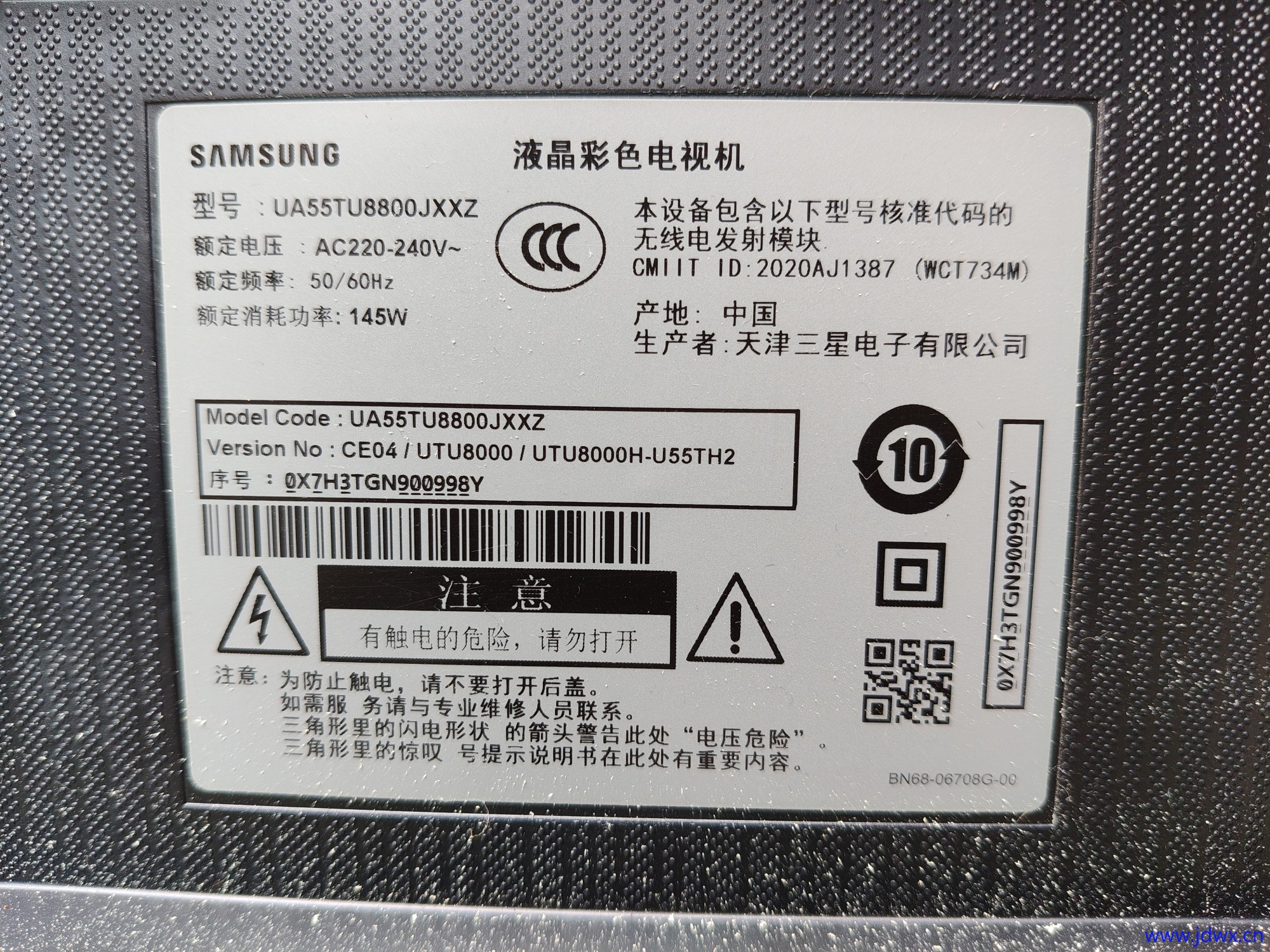

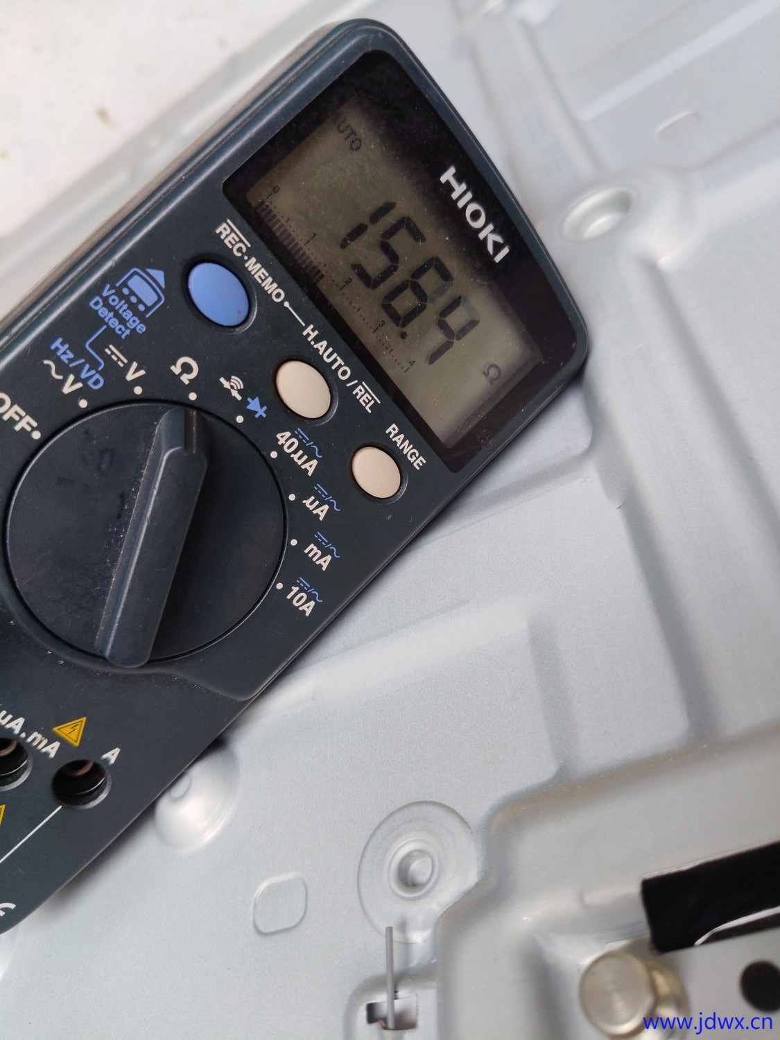

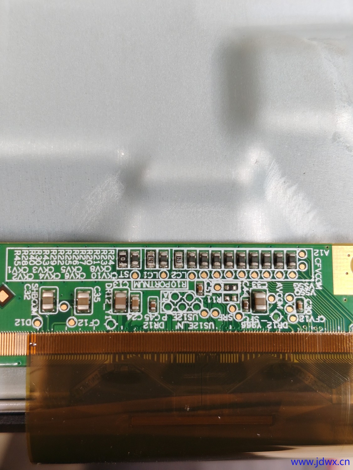

售后鉴定屏幕坏,必须换屏
屏幕左侧最边上的模块对应部分显示竖带
底都有多条横线
其他部分图像正常

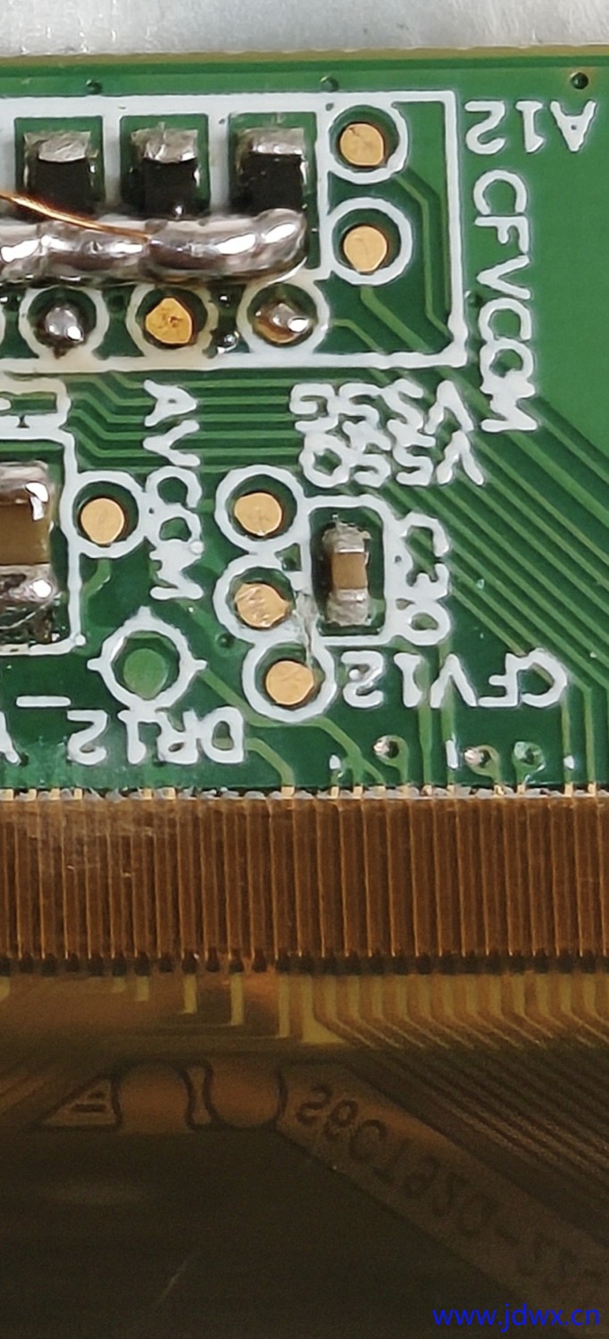

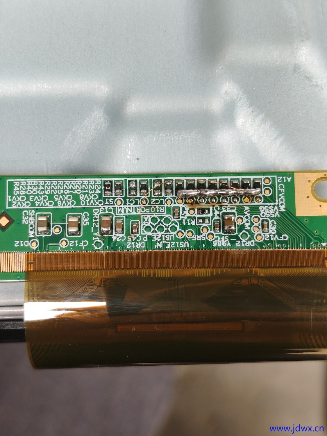

屏幕左下角温度非常高,开机一分钟左右就烫手,外屏对应的地方已经鼓起一个小包
将鼓包的地方用刀片刮掉,用酒精洗干净

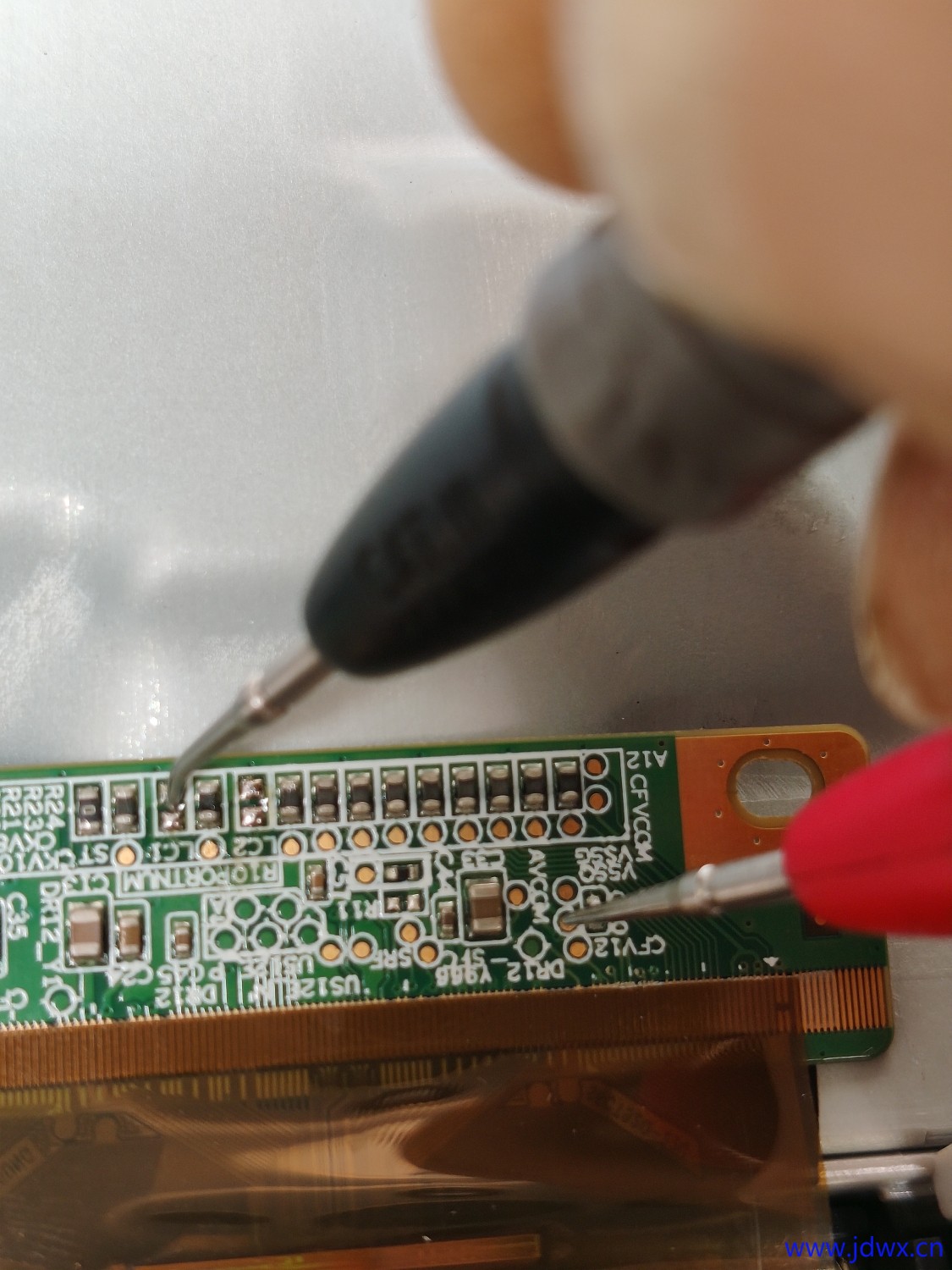

断Y,屏蔽屏线右边10针线
检测发现LC1和LC2间的阻值只有150欧
将R40,R43拆掉
竖带变成只有2根竖线了
但屏角依然烫手
继续查,发现LC1和VSSQ间阻值只有140欧
在VSSQ右边把线路割开
屏角温度正常了

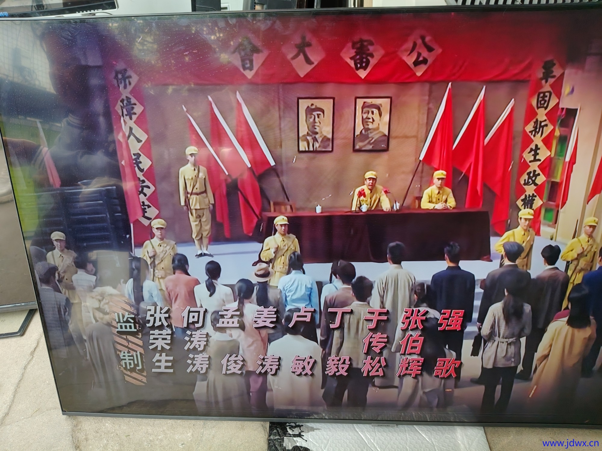

仔细观察发现左边图像比较粗糙
将8条CKV线短接后接到C45下端1.8V
图像比较细腻了,接近完美
