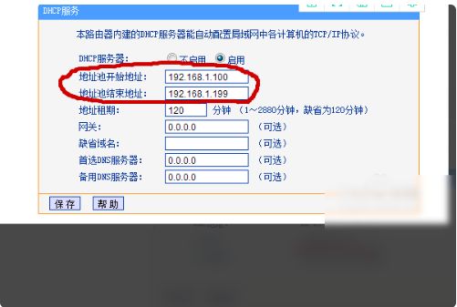

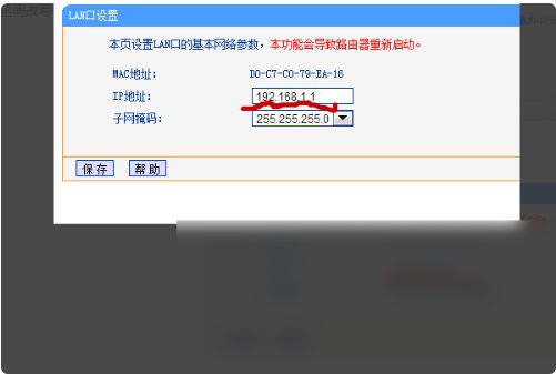

1、首先检查主路由器和次路由器的IP地址是否冲突(以192.168.1.1为例)。此时,当我们桥接路由器时,我们会根据DHCP服务器中设置的IP地址范围重写LAN设置中的IP地址。

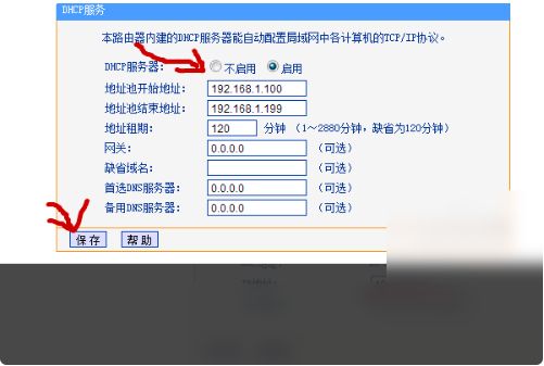

2、检查备用路由器的DHCP服务器是否启用了DHCP服务。如果启用了DHCP,则计算机可能获取错误的网关地址,无法访问Internet。因此,您需要关闭辅助路由器dhcp服务器。

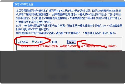

4、主路由器设置IP和MAC地址绑定以防止ARP欺骗。检查IP地址和对应的MAC地址是否正确。尝试禁用ARP绑定以访问Internet。然后,计算机可以连接到路由器无线网络。

3、在分路由器的设置界面,点击“网络参数”——>“LAN口设置”——>右侧“IP地址”修改为:192.168.2.1——>点击“保存”,之后会提示重启路由器。

2、修改分路由器的LAN口IP地址:在分路由器的设置界面,点击“网络参数”——>“LAN口设置”——>“IP地址”修改为:192.168.1.X(2
修改原则
(1)、如果主路由器的设置网址是192.168.1.1,则分路由器的LAN口IP修改为192.168.1.X(2
(2)、如果主路由器的设置网址是192.168.0.1,则分路由器的LAN口IP修改为192.168.0.X(2
也就是分路由器的LAN口IP地址与主路由器的IP地址,前3段要保持一样,最后一段不一同;这是把分路由器作为交换机用时,分路由器的LAN口IP地址的修改原则。
温馨提示:修改LAN口IP保存后,会提示重启路由器,重启后,需要在浏览器中输入更改后的IP地址来登录到分路由器的设置界面,如192.168.1.200或者192.168.0.200.

4、关闭分路由器的DHCP服务器:点击“DHCP服务器”——>“DHCP服务”——>“DHCP服务器”选择:不启用——>点击“保存”。
