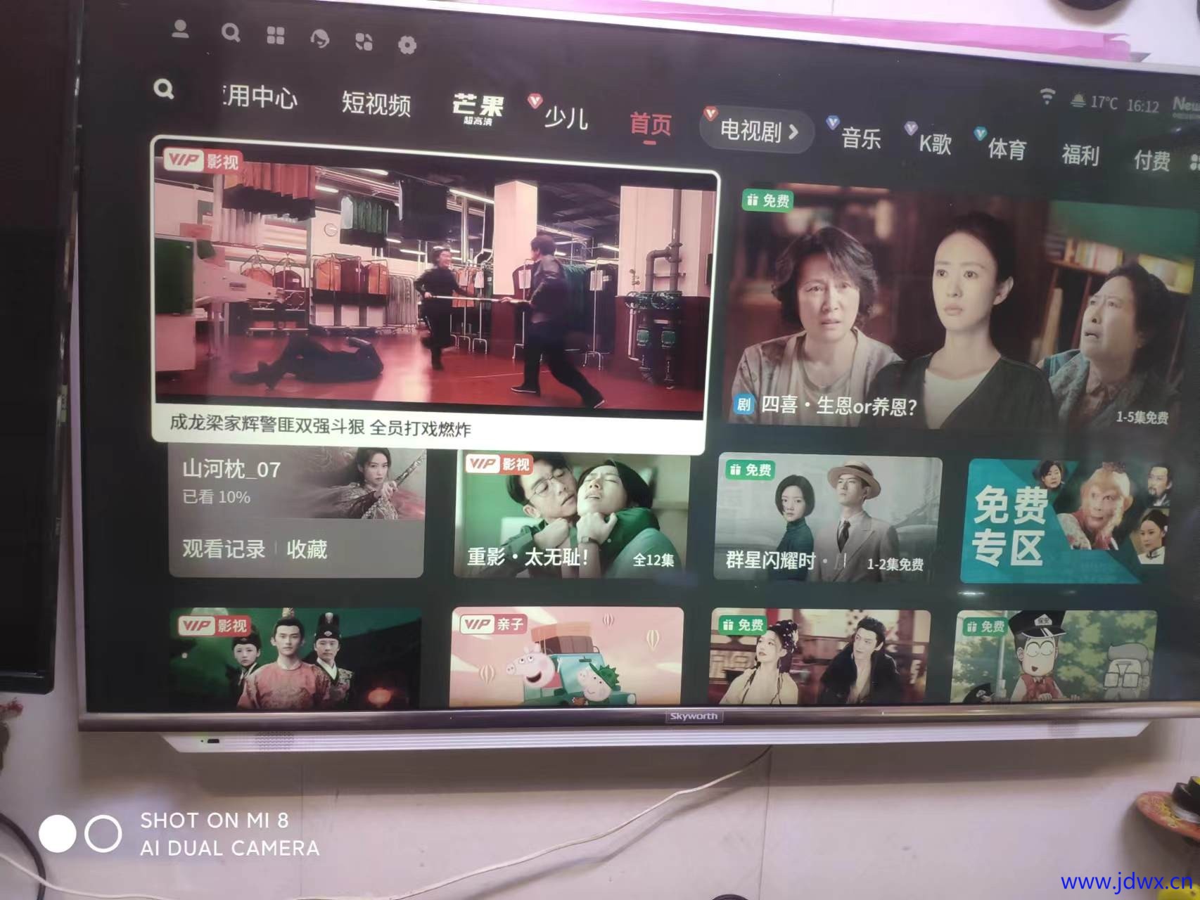

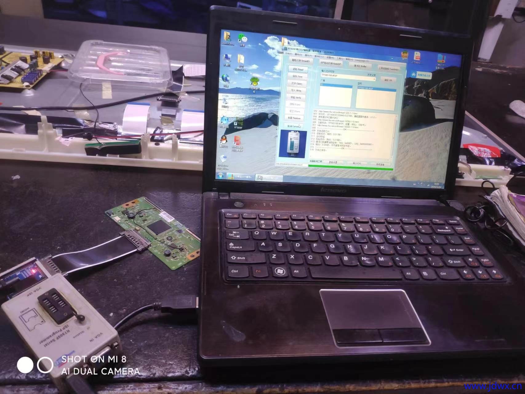

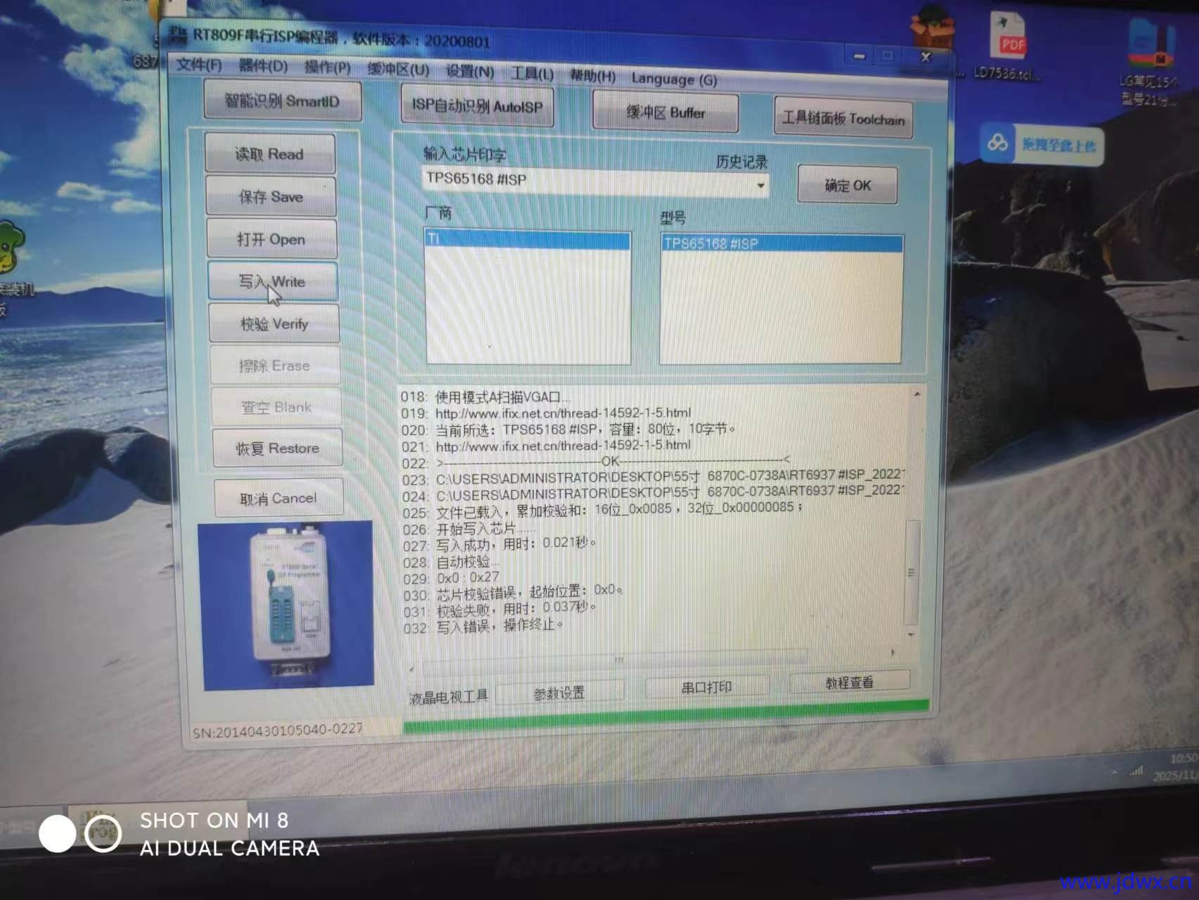

LG屏幕【6870S-2096A】不知还有救不?
73
298
1944
初级维修师
1944
发表于 昨天 20:20 来自手机 | 显示全部楼层
一修家电行 发表于 2025-11-9 16:40
现在的情况,你说的那个线,右边已经隔断了,要是不隔断,整幅图像闪动,不会出现正常图像画面,断开右边排 ...
1右边保持原断Y状态不动
2断开左边VGH_EVEN和VGH_ODD
3面板端改接固定电压,有的屏只断开就可以,不改电压也能正常显示的
