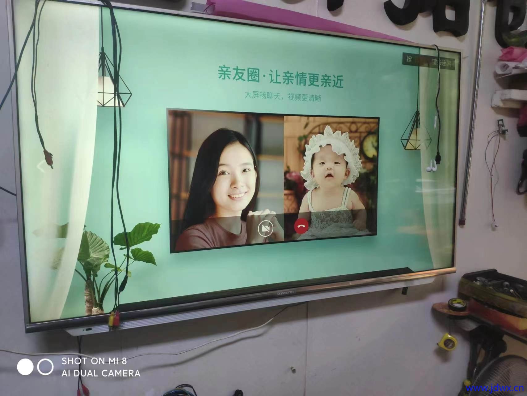

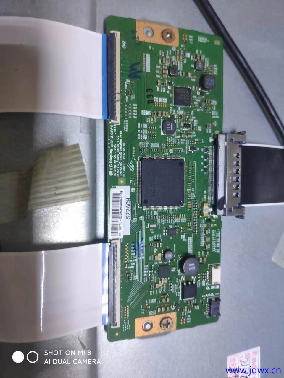

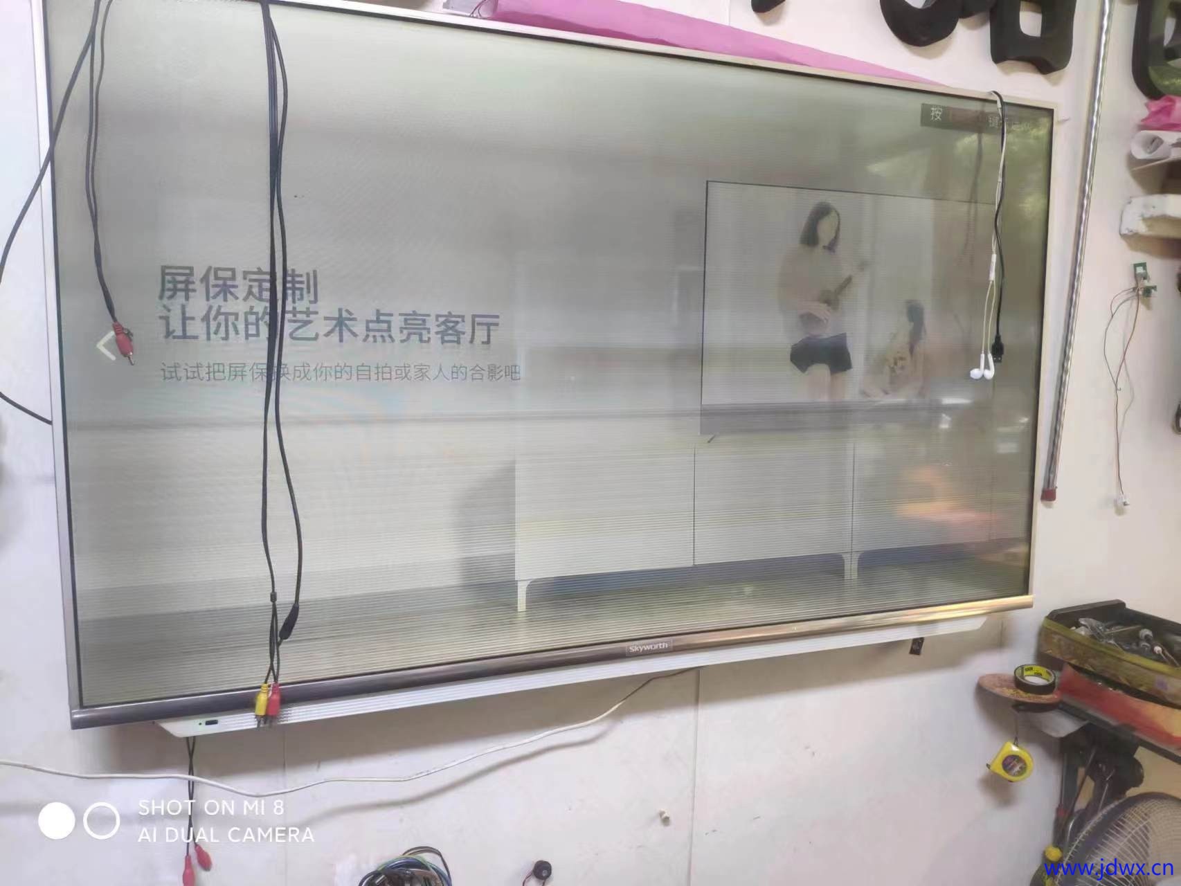

如题,之前还以为没有修过,认为自己可以修复,后来开机发现屏幕右边Y电源断过,这回又是左边Y出现了问题,现在的电视机出现图像一秒多正常图像,和一秒多的闪动图像,不知道有人还可以技改好不?

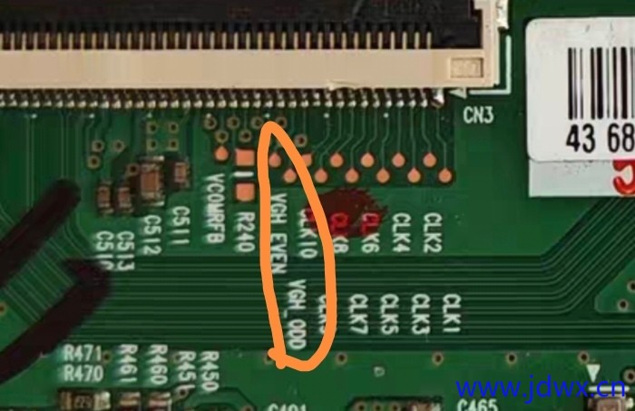

要搞清楚边板跳变电压!技改!

将跳变电压给稳定电压试试

降低vgh电压
断开跳变电压或接到固定电压上

VGH用写码器降低了,现在是断开跳变,应该断那边【左,右】,还有就是断开以后,接固定电压是逻辑板那边,还是边板那边?

右边别人之前已经断了,肯定是断左边
玻璃面板端

两边VGH都给断了,电视机Y扫描还可以工作吗?应该是不是要断其它数据线,比如像做早TCL48寸通病,断开一边全部CK线,但是那个都是断一边电视机会好,那样修理才有效。

1   能显示的这边VGH和VGL都不能断开,否则图像就会有严重的拖影或变成移动的竖条
2   VGH_EVEN和VGH_ODD的工作电压在-5v到28v左右跳动,俗称跳变电压

现在的情况,你说的那个线,右边已经隔断了,要是不隔断,整幅图像闪动,不会出现正常图像画面,断开右边排线,左边图像就出现有规律闪动,和不断开右边闪动是一样的,也就是左边也短路了,要是这时候断开左边VGH,可能就不会出现图像了,你说的这时候是不是断开左边哪根线路或是短路接入高电平?
