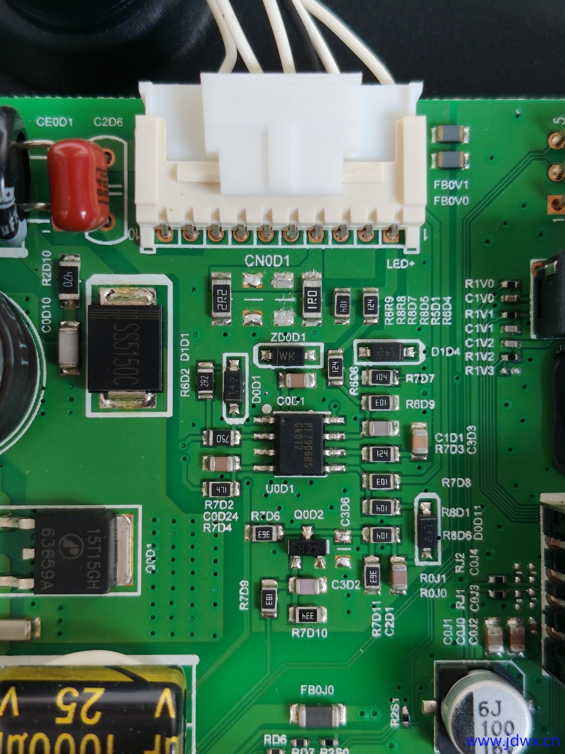

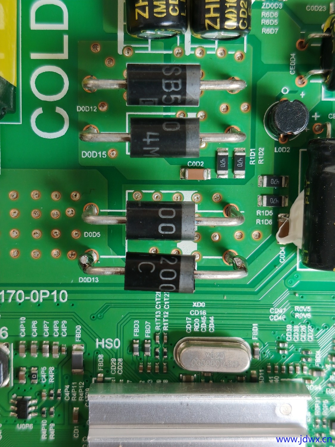

指示灯都不亮
测量发现次级的D0D13已经短路
用SR5200桥接代替原SB5100
试机正常

拆掉了R8D7减小灯条电流
