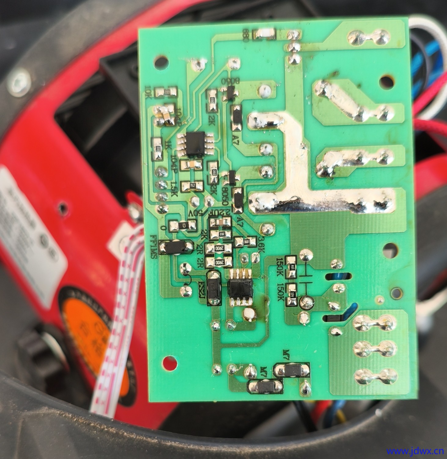

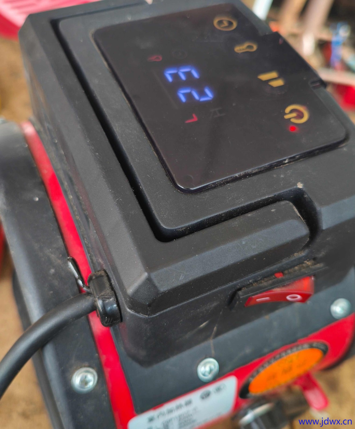

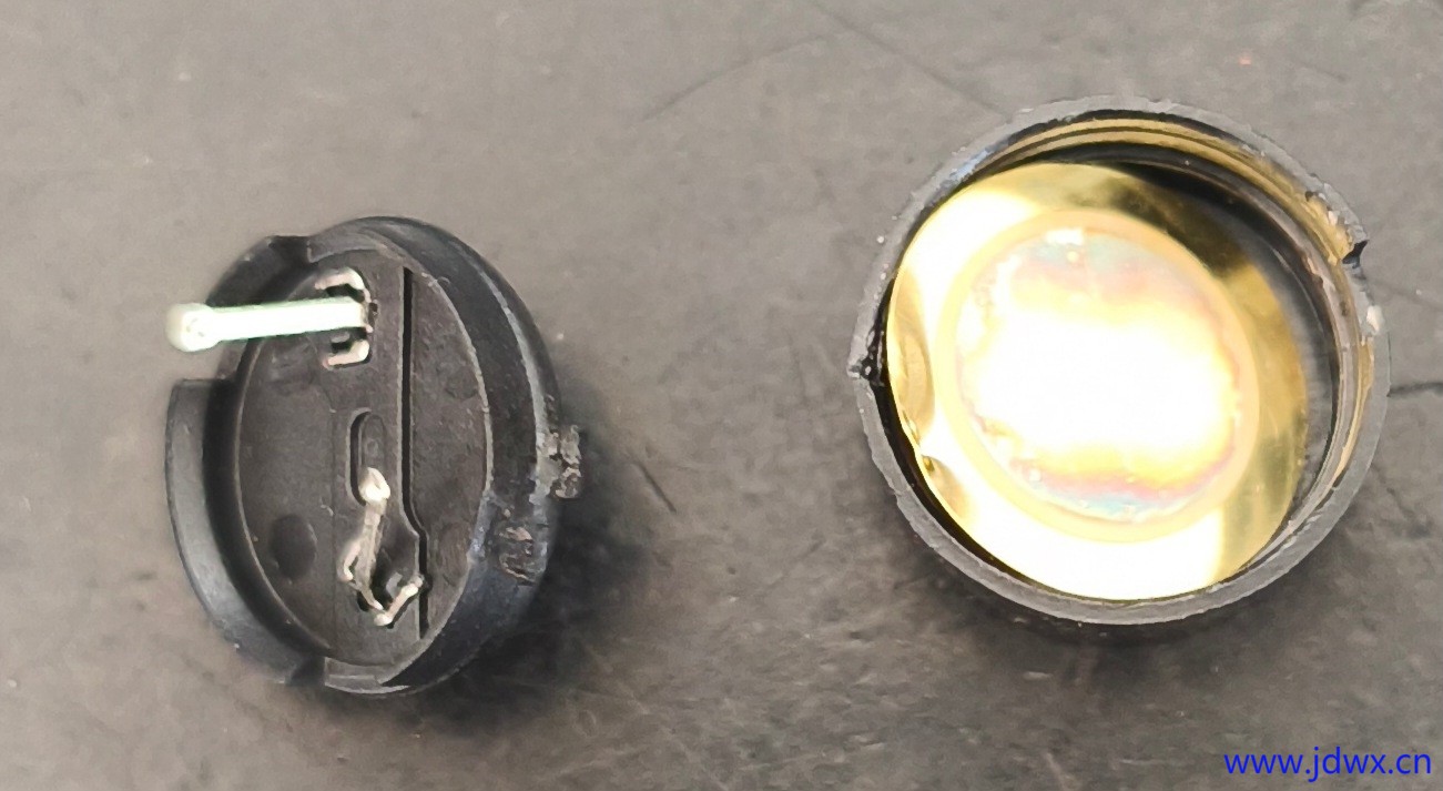

杂牌电暖风有时开机顺利,有时启动一下就待机,电源指示灯常亮,蜂鸣器滴一声响正常。 测里电源稳定,地毯搜索是蜂鸣器漏电 就一个压电陶瓷片漏电引起不开机和自动关机,原理我也没深究,究竟是啥原理还是请诸位大神赐教

应该是漏电引起的瞬间电源电压降低导致的

以前电磁炉上遇到过一次,还是无意中乱测发现的

我还以为是0.1UF电容的问题呢
