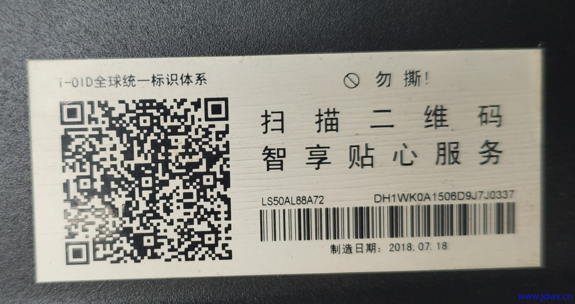

自己买的,自己都没成功,放着也是浪费 链接: https://pan.baidu.com/s/1xWHlJF1nQ8CmUyHR0pQ29w?pwd=d3we 提取码: d3we 复制这段内容后打开百度网盘
