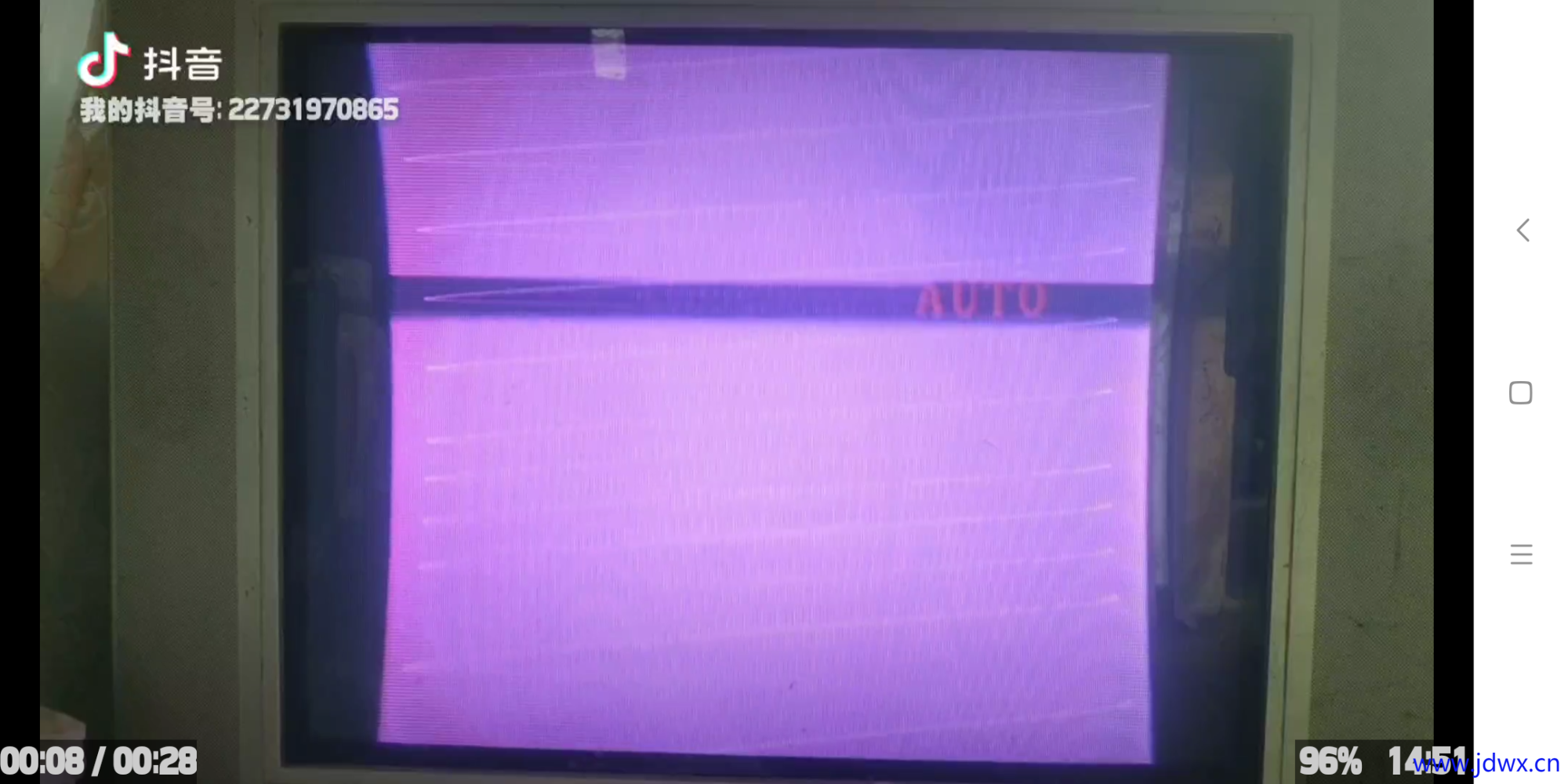

电源我已经维修好了,通电后如图,求维修大神指点,下一步怎样维修?(注:原来的菜单文字颜色是绿色的)

发表于 2025-10-21 17:08:12 | 显示全部楼层
查视放、枕校、偏转,显像管品牌?

发表于 2025-10-21 18:59:40 | 显示全部楼层
重点检查行电路,校枕电路

贴的是三星的商标,型号是A59QDF891X002(a1)有脚位图吗?

视放板上有标各脚功能。接信号拍张有图像的照片上来看看。

两边枕校暂时不需要管,以前修的时候不知道放在哪里了,电路图我留着呢,现在主要把图像正常了就行,那些慢慢搞无所谓!下面是找的电路图,可是我对这东西有点儿不太通 IMG_20251022_122915.jpg ,望多指点下!

视放电路图这个是

接信号没图像?伴音呢?

电源电压多少,正常135V左右,电压正常查枕校和相关视放电路,加速极电压和偏转线圈也查一下。

告诉你吧,图像有枕型失真带有回扫线是电源问题
