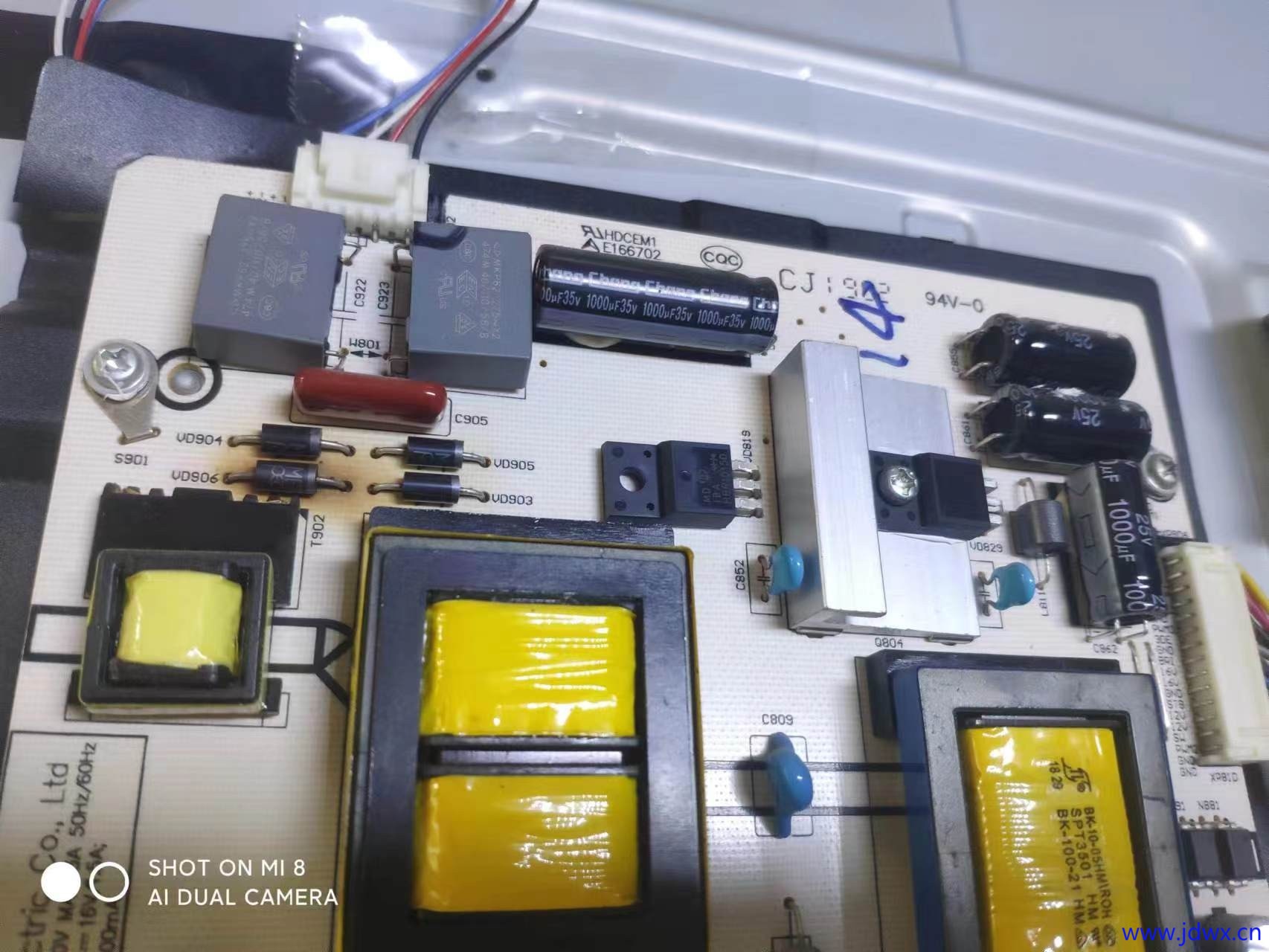

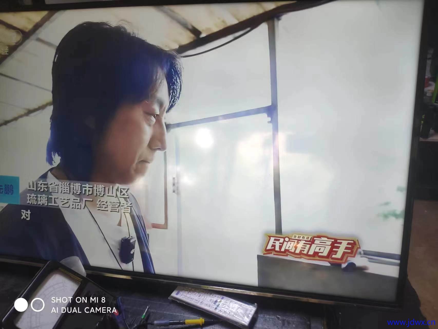

海信LED49K3100A又遇通病

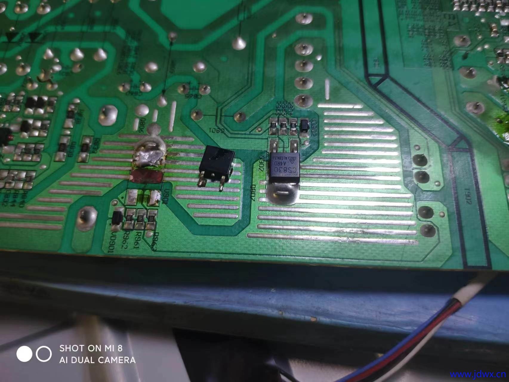

 楼主| 发表于 2025-10-23 08:54:26 | 显示全部楼层
说来也巧,昨天又来一台相同电视机,居然也是这二极管坏了一颗,不过四颗换了,没有解决,后来发现驱动电路坏了一颗cs830场效应管,查阅资料,后来用5N50换了解决。
