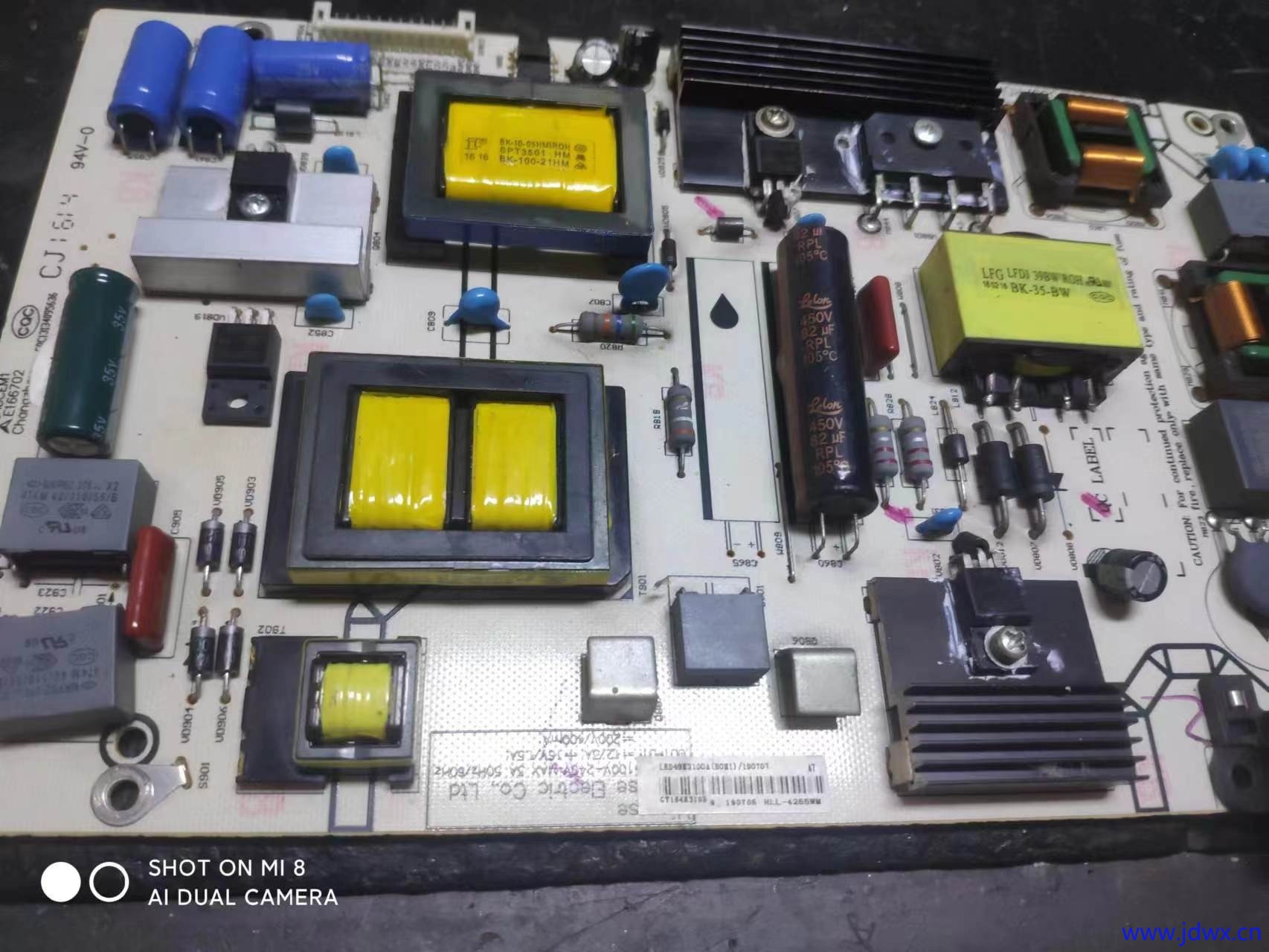

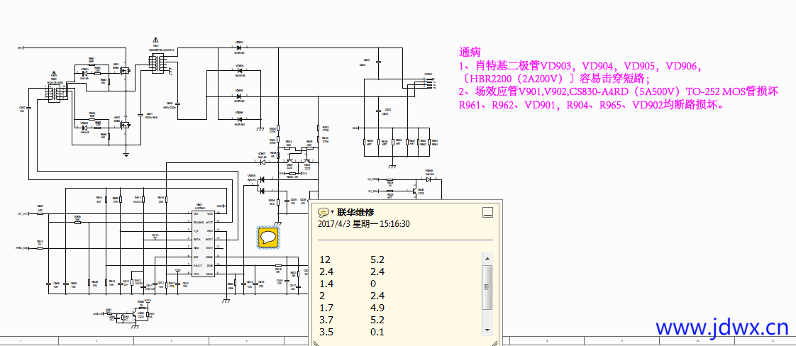

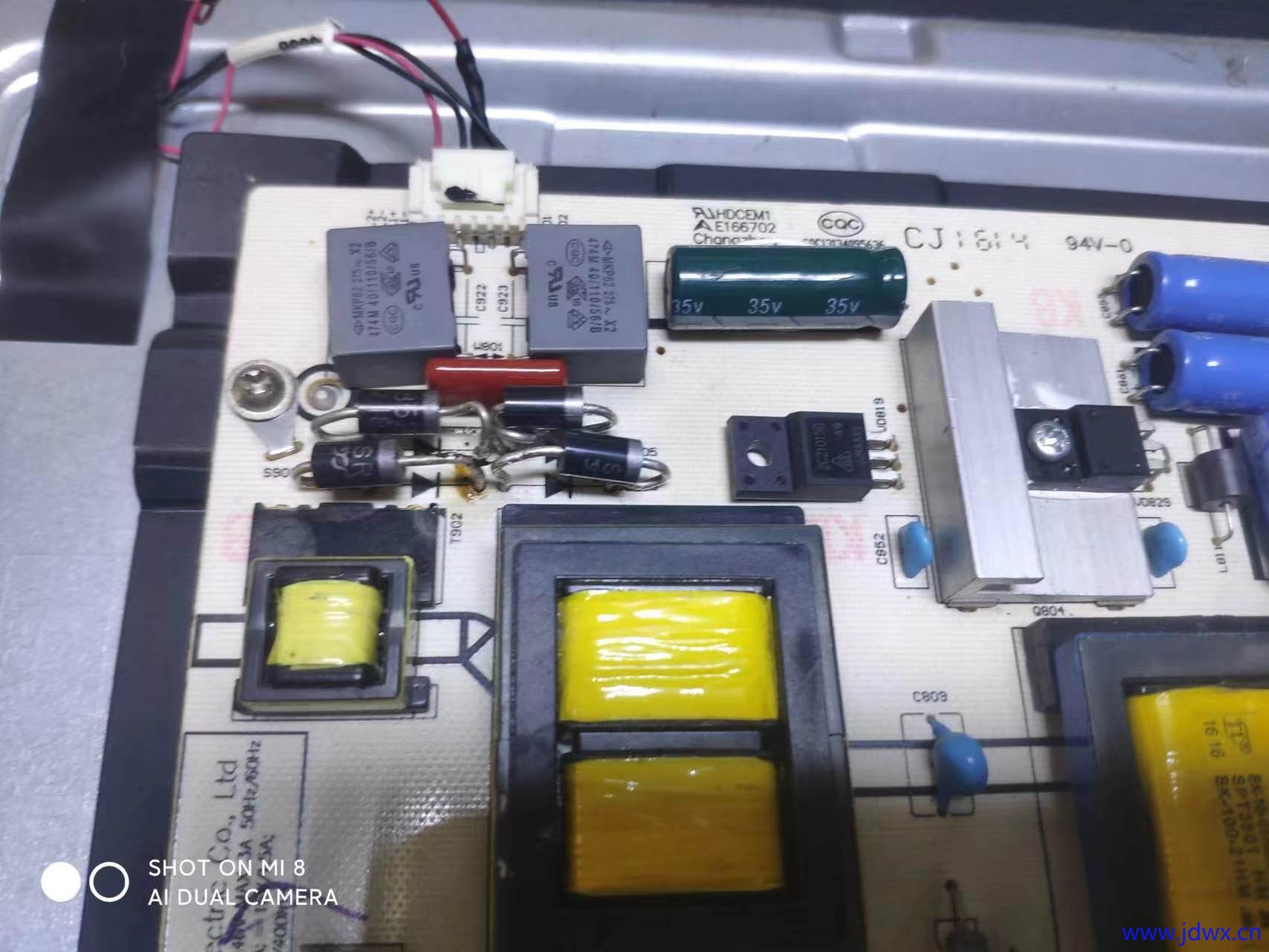

如题这电视机是之前换过背光驱动芯片的,没有想到今天居然通病出现了,就是四个HBR2200坏了一个,导致没有背光,当时未开机还以为是灯条坏了,后来开机发现是之前自己改过电流的,这回灯条逃过一劫,后来用四个5200全部换掉。

这个确实坏的多  但是焊工真是不咋地

海信6389板这个确实坏的多。
