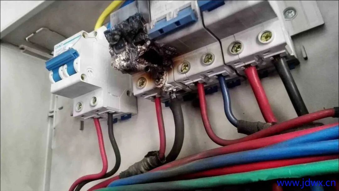

一、上电即跳空开故障排查与解决
(一)前期准备:明确设备类型
首先区分设备属性:商用多联机与家用多联机的配电系统差异较大,需针对性处理(商用多联机多为三相 380V 供电,家用多联机多为单相 220V 供电)。
(二)商用多联机专项预处理
若配电柜配置了漏电保护器,先拆除漏电保护器(注:操作前需断开总电源,用验电笔确认无电后方可操作,确保安全),再进行后续排查。
(三)分步排查流程
1.漏电保护器 / 空开本身故障排查
现象判定:插入任意用电设备均跳闸,与空调无关。
检测方法:用钳形表检测空开 / 漏电保护器的额定电流,结合空调供电类型(单相 / 三相)计算启动电流,对比判断容量是否匹配。
解决措施:若为漏电保护器容量不足导致脱扣机构变形,更换更大容量的漏电保护器;若为空开自身损坏,直接更换同规格合格空开。
实际案例(修正版)
在某商场格力 GMV-504WM/X 商用多联机系统维护过程中,发现设备上电即触发空气开关跳闸,且接入电钻(三相)、工业排风扇(三相)等其他用电设备时同样跳闸。现场检测:
确认设备供电类型:该商用多联机为三相 380V 供电,额定功率 17.4kW
用钳形表测得配电柜内漏电保护器额定电流为 25A
根据三相电相关参数,该空调的额定电流约为 33.05A,启动电流约为 49.58A
判定问题:原 25A 漏电保护器额定电流远小于启动电流(约 50A),容量严重不足导致跳闸;
解决措施:更换额定电流为 50A 的三相漏电保护器,上电后设备正常启动,连续运行 2 小时无跳闸,故障彻底排除。

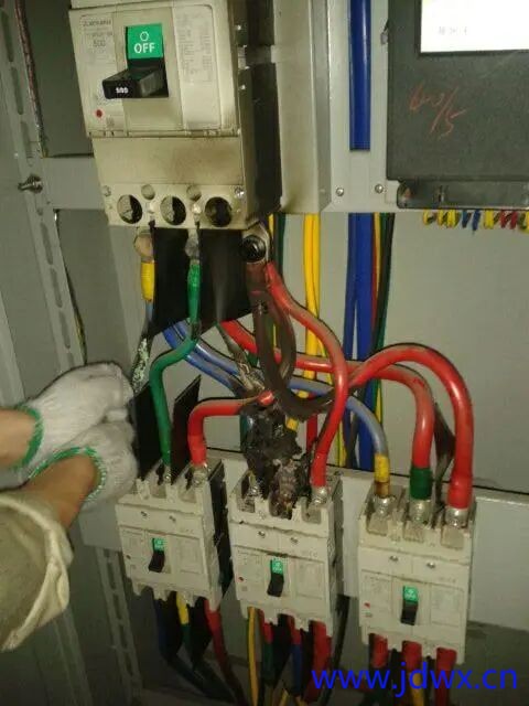

2.电源连接线故障排查
重点场景:加长过电源线、使用年限久、鼠害频发区域。
检测方法:断电后用万用表测量内外机连接线的通断性与绝缘电阻(正常绝缘电阻应≥2MΩ)。
解决措施:若发现线路破损、短路或绝缘不良,更换符合规格的电源线(三相多联机需选用≥4mm² 国标铜芯线)并重新布线固定。
实际案例:某小区家用多联机(美的 Midea MStar-120W/S),用户反馈装机 2 年后上电跳闸。现场排查:断电后测内外机连接线,发现 L 线与地线绝缘电阻仅 0.5MΩ,顺着线路检查,在室外机接线盒附近发现电源线被鼠咬破,铜丝与外机外壳接触。更换 6mm² 国标电源线,重新穿管固定后,绝缘电阻恢复至 5MΩ,上电正常。
