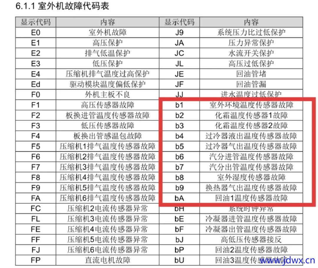

在售后维修工作中,时常有技术人员在交流群咨询格力五代多联机出现“b5” 故障的解决方法。实际上,格力五代多联机中以 “b” 开头的故障代码,大多与感温包存在关联。借助口袋精灵调试工具或专用调试软件,可快速查看感温包阻值是否异常,从而精准定位故障点,提升维修效率。

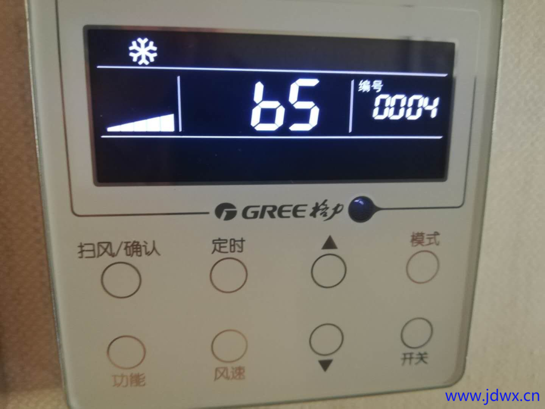

•b5故障显示:室外机主板、室内机线控器、室内机接收灯板均会显示“b5” 代码。
•b5故障本质:过冷器气出温度传感器(感温包)故障。其核心原理是:主板通过感温包检测电路采样感温包的 AD 值(模拟到数字),若连续 30 秒采样的 AD 值超出正常范围的上限或下限,系统则报 “b5” 故障。
感温包的温度变化会对应一个模拟电压(或电阻),AD 值就是这个模拟电压被转换成数字后,主控板能识别的 “数值”。主控板通过判断这个 AD 值是否在正常范围内,来确定温度是否异常,进而判断是否报故障

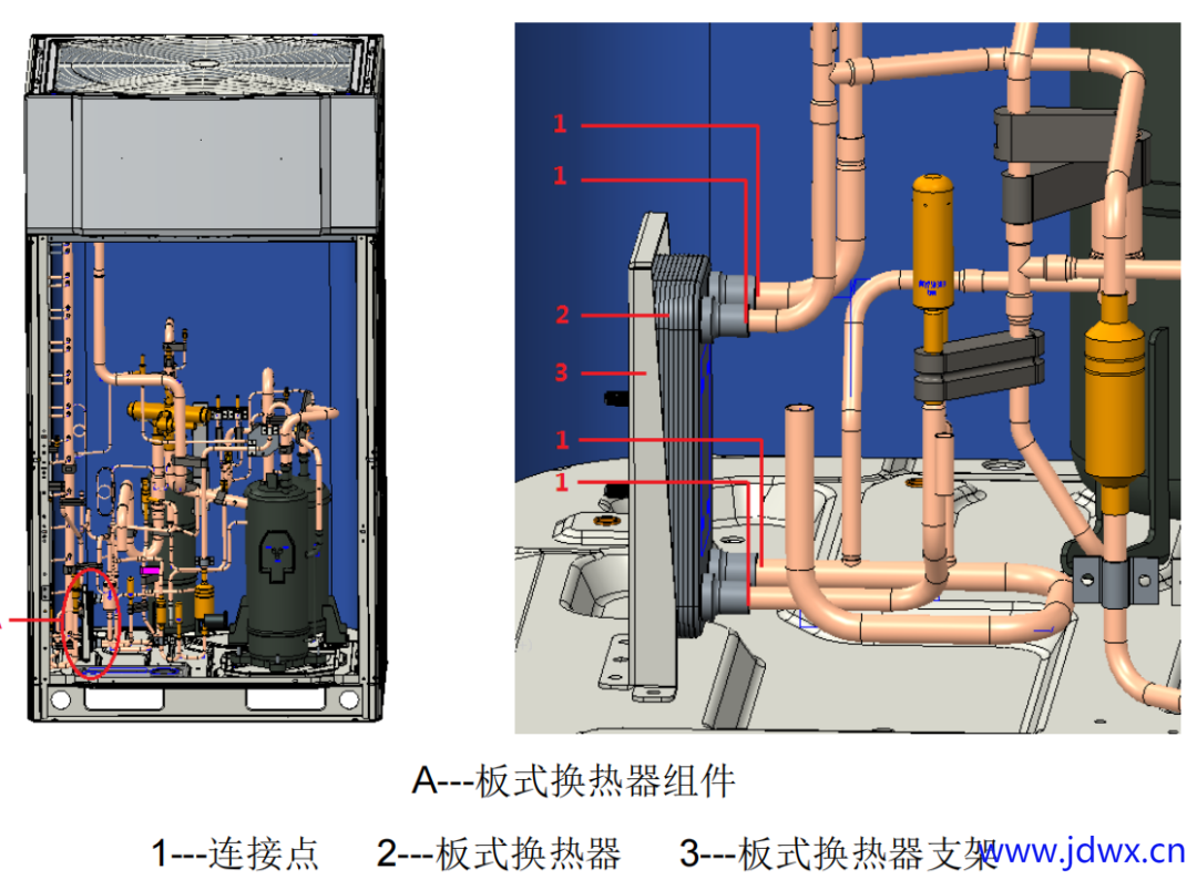

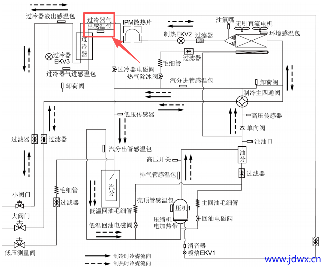

过冷器位置:位于冷凝器左下角,是一个板式换热器。

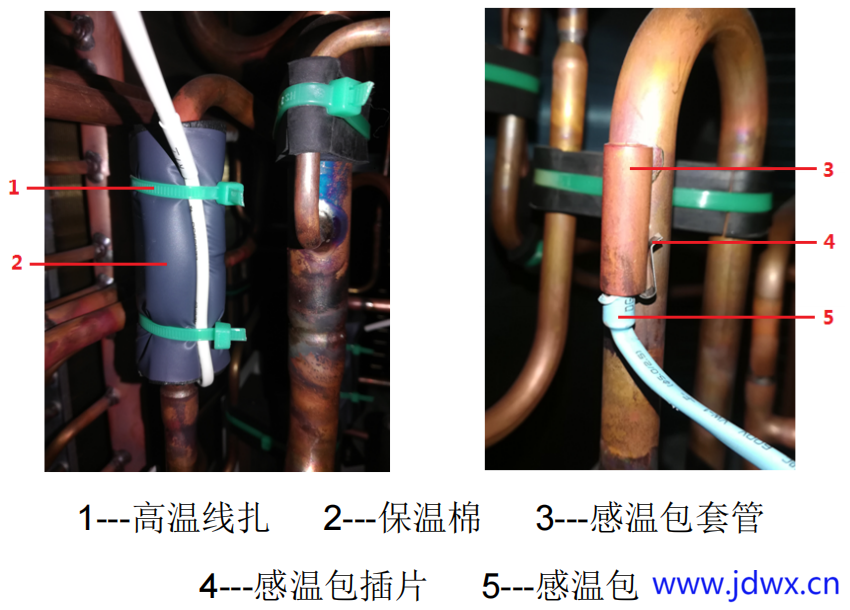

感温包位置:安装在过冷器的中间管路位置,后面连接到汽液分离器的管路上,用保温棉包裹着,用于检测过冷器气侧出口的温度。

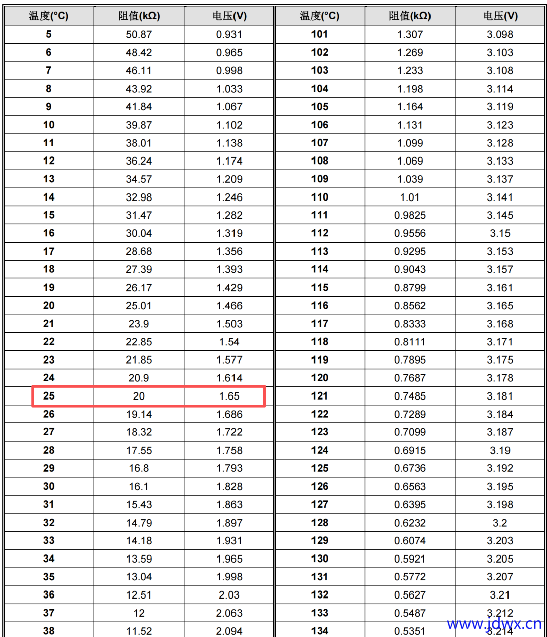

使用口袋精灵调试工具或格力专用调试软件,读取过冷器气出温度传感器(感温包)的阻值,并与格力五代多联机感温包正常阻值范围进行对比(可查阅格力五六代多联机维修手册中的感温包阻值对照表)。若阻值开路、短路或偏离正常范围,即可判定感温包异常。
处理措施
更换异常的感温包,管温包阻值是20KΩ更换后对故障进行复位,开机运行空调,验证故障是否解决。
