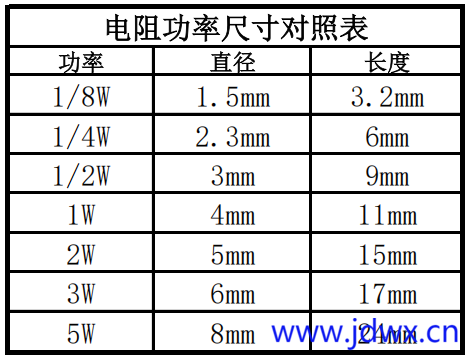

电阻功率尺寸对照表,有需要的可以参考。

把这张小表格直接截张图发上来不就得了,这点东西搞什么下载?再说,各种类型电阻的功率尺寸有差别,同功率或同尺寸新型旧型个头有差别,买的时候店家往往骗功率。

是的,是的!

只能供参考,不能当真。
因为不同材质的电阻体积各不相同,最明显的就是金属膜电阻与碳膜电阻,同尺寸而功率相差一个等级。例如1/2W的金属膜电阻的体积相当于1/4W炭膜电阻的体积。
