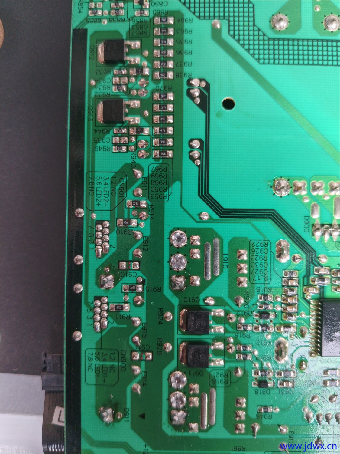

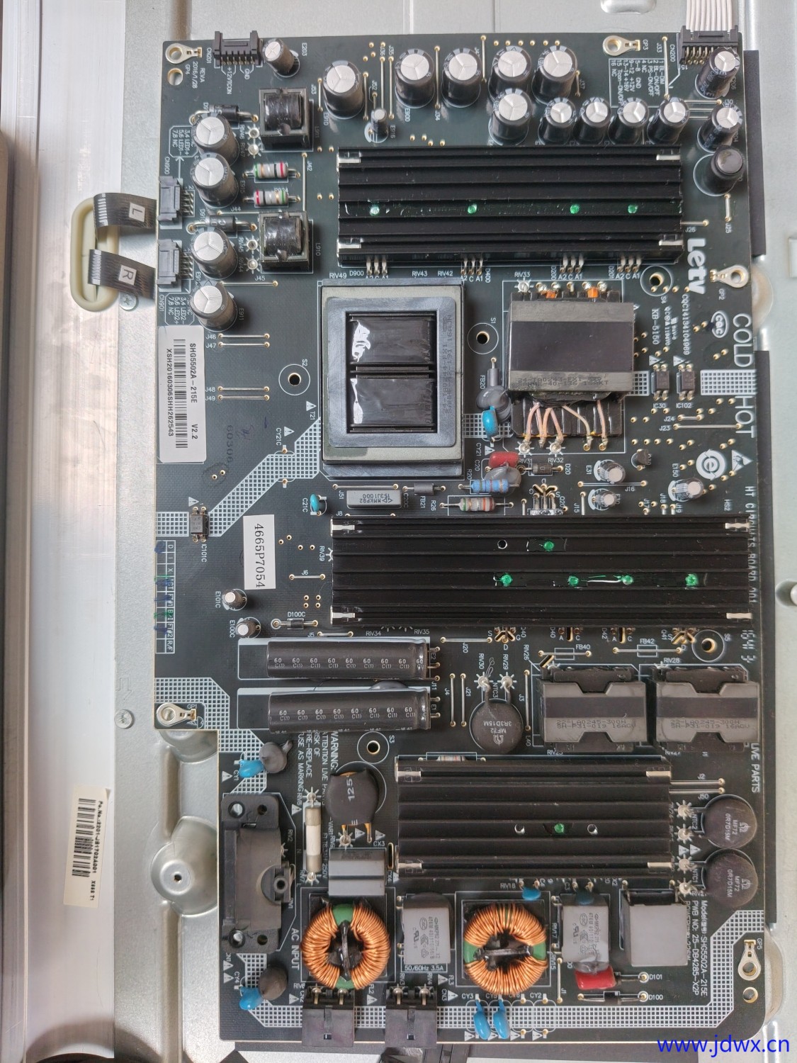

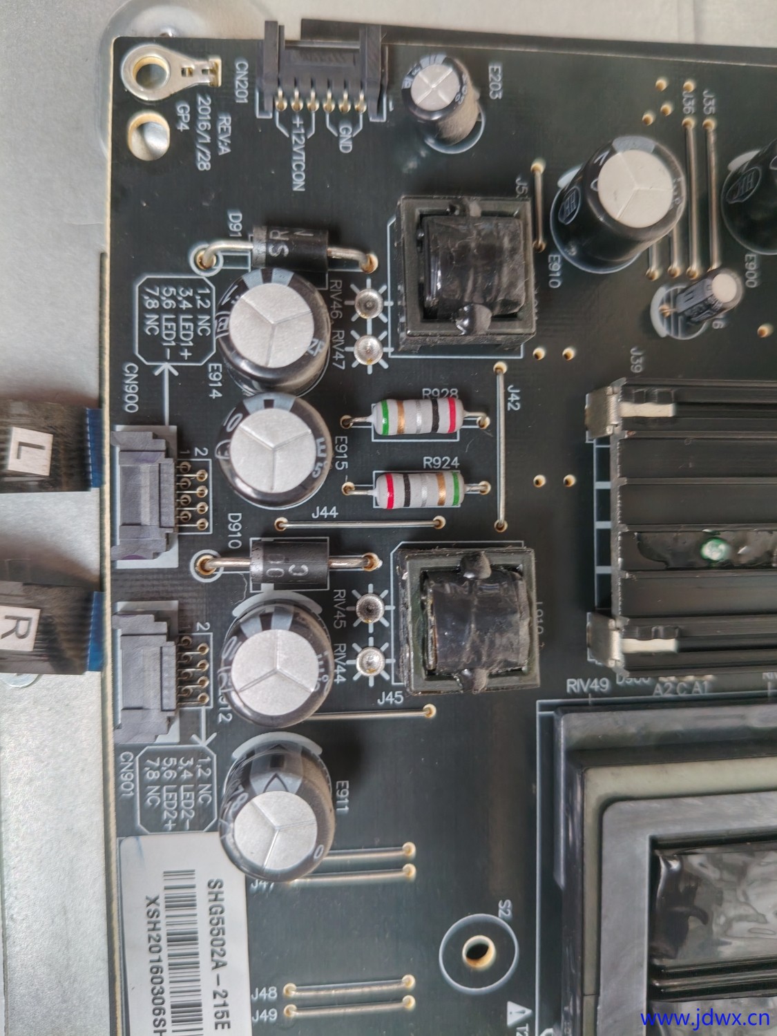

测量发现D911短路
原机用的SR510,我用SR5200同时换掉
D911和D910
试机正常
并拆掉R964,R970减小灯条电流
