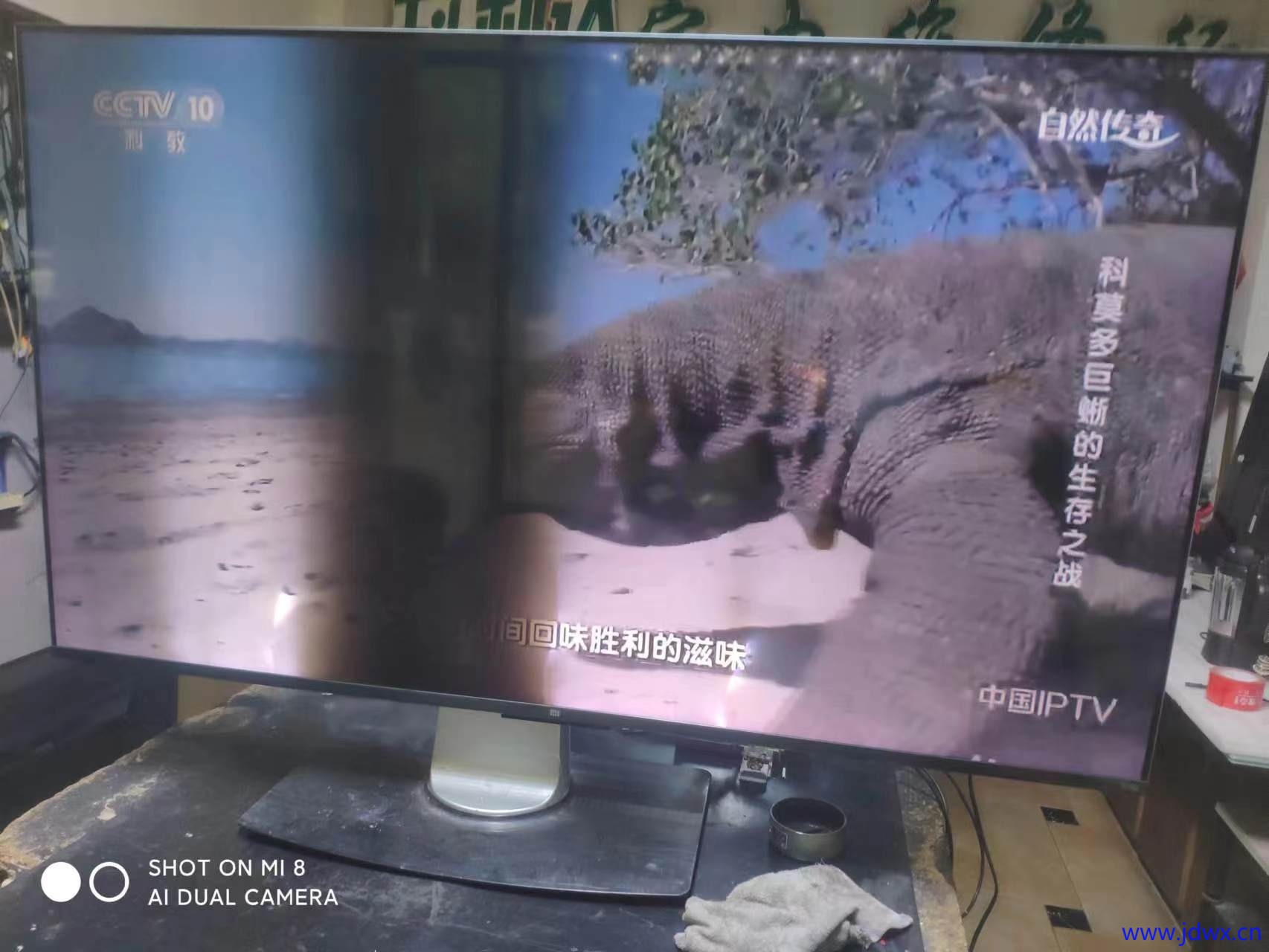

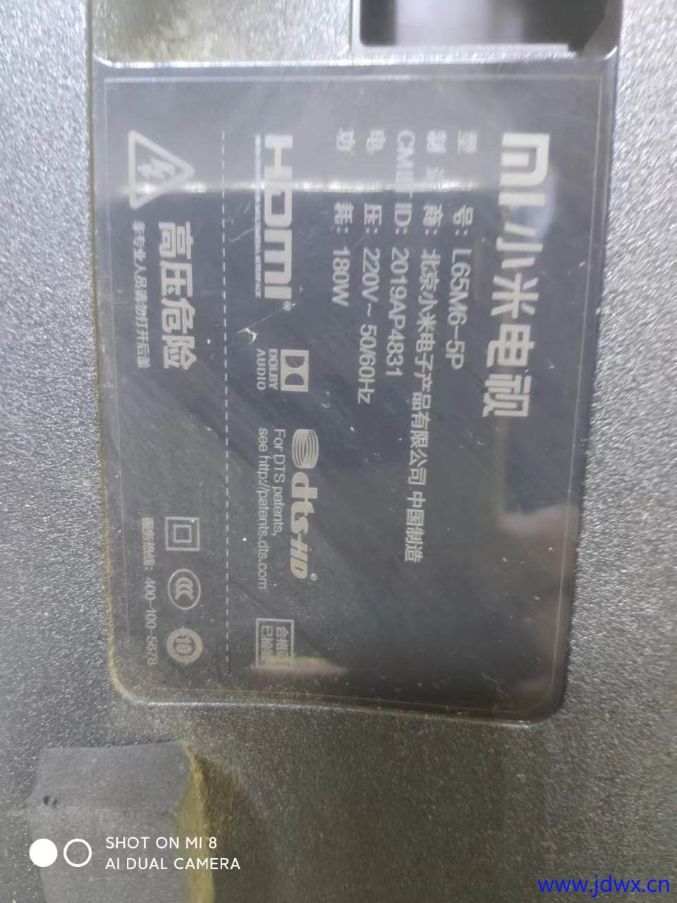

如题这电视机有一组灯条坏了,必须换灯条,后来外接3一组灯条好了,不过因为坏的在中间,只好换灯条,不知有哪位拆过没有

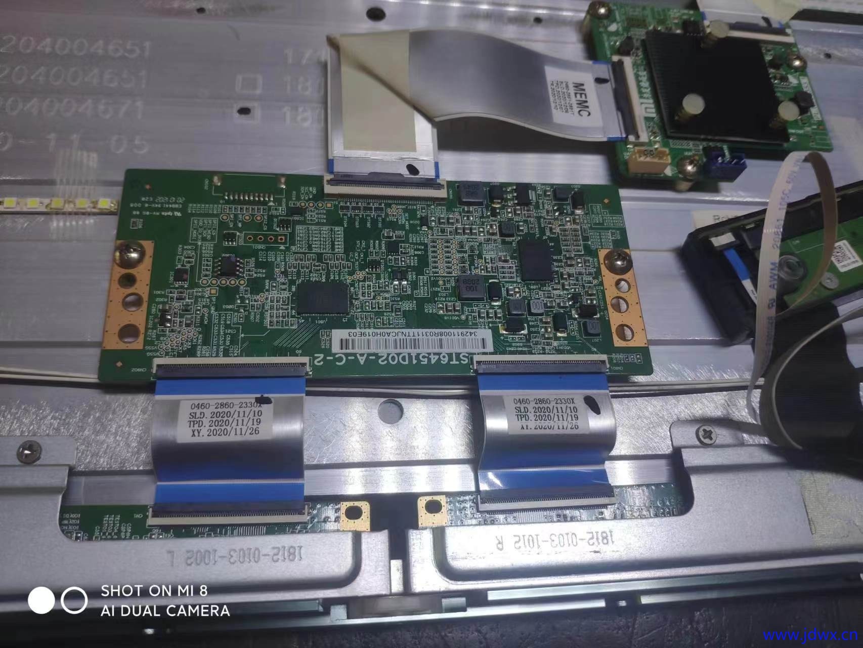

灯条在电视底部一排两条,拆下铅片就可以换,胆大心细,应该不难
打错了,是铝片

55吋及以下的拆机无压力,大了确实有点怕。

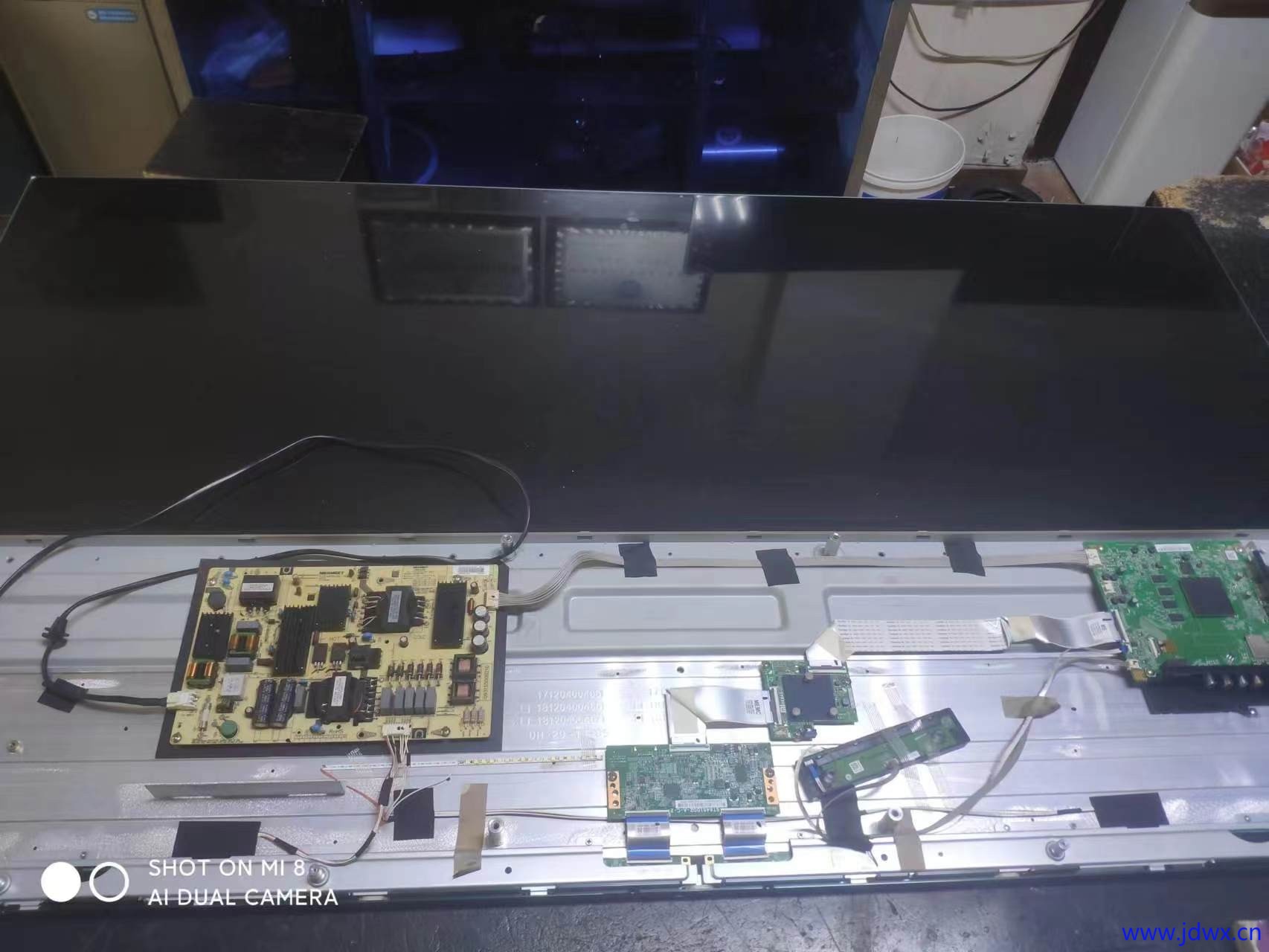

 楼主| 发表于 2025-10-16 10:15:15 | 显示全部楼层
主要是屏幕是粘接的,如何取下屏幕是关键。

废电视屏里的导光板,剪一块下来,非常好用

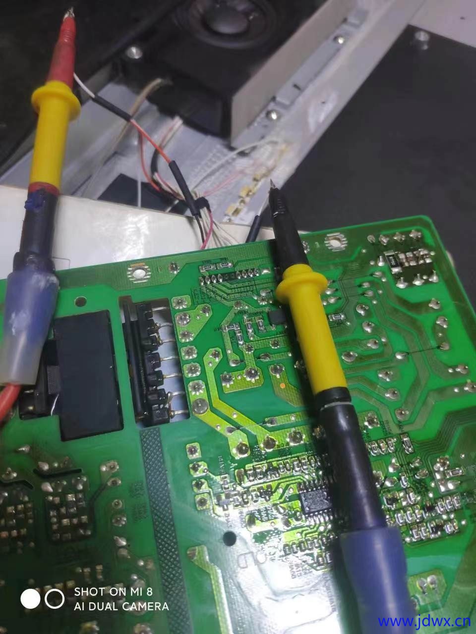

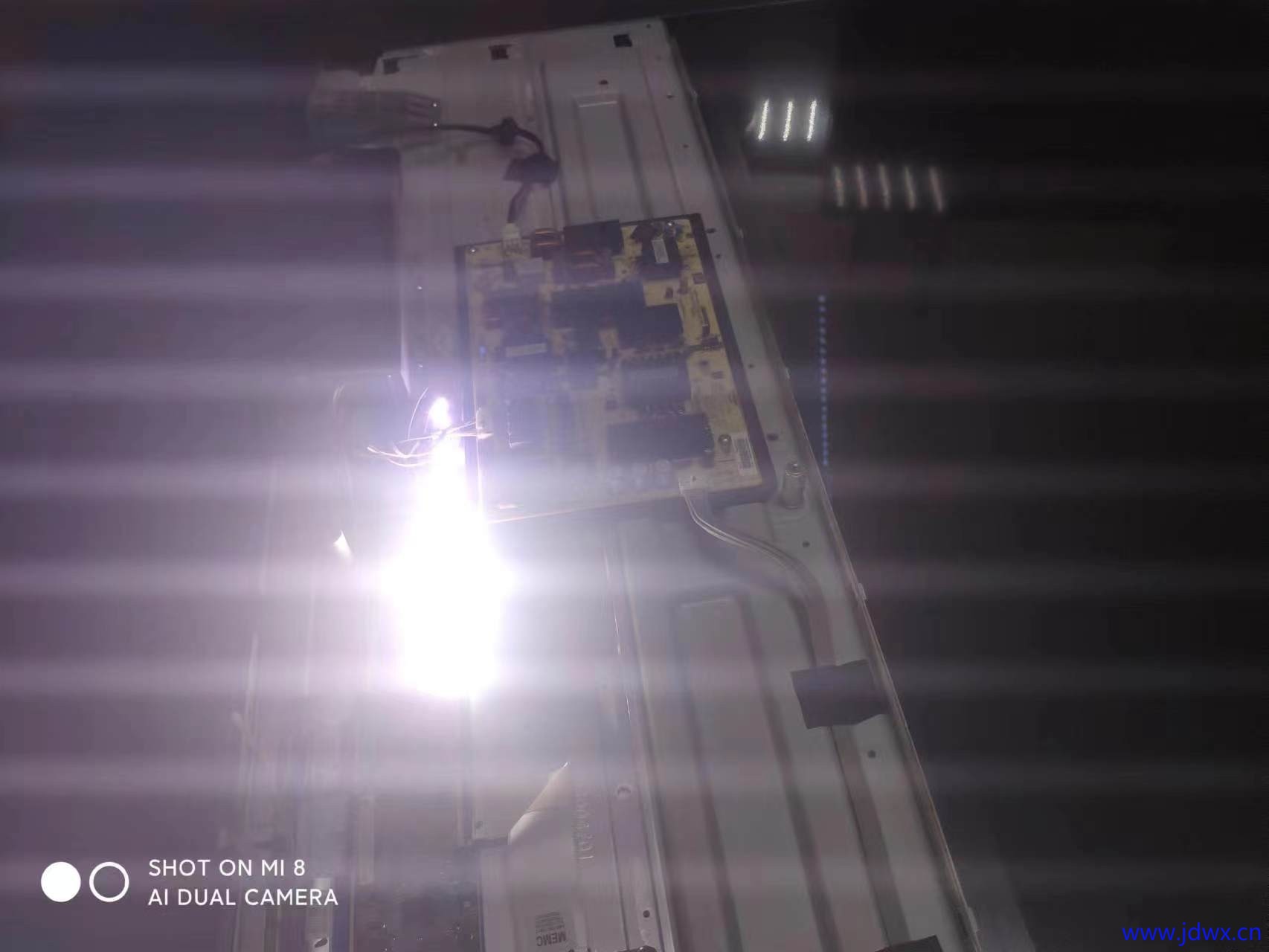

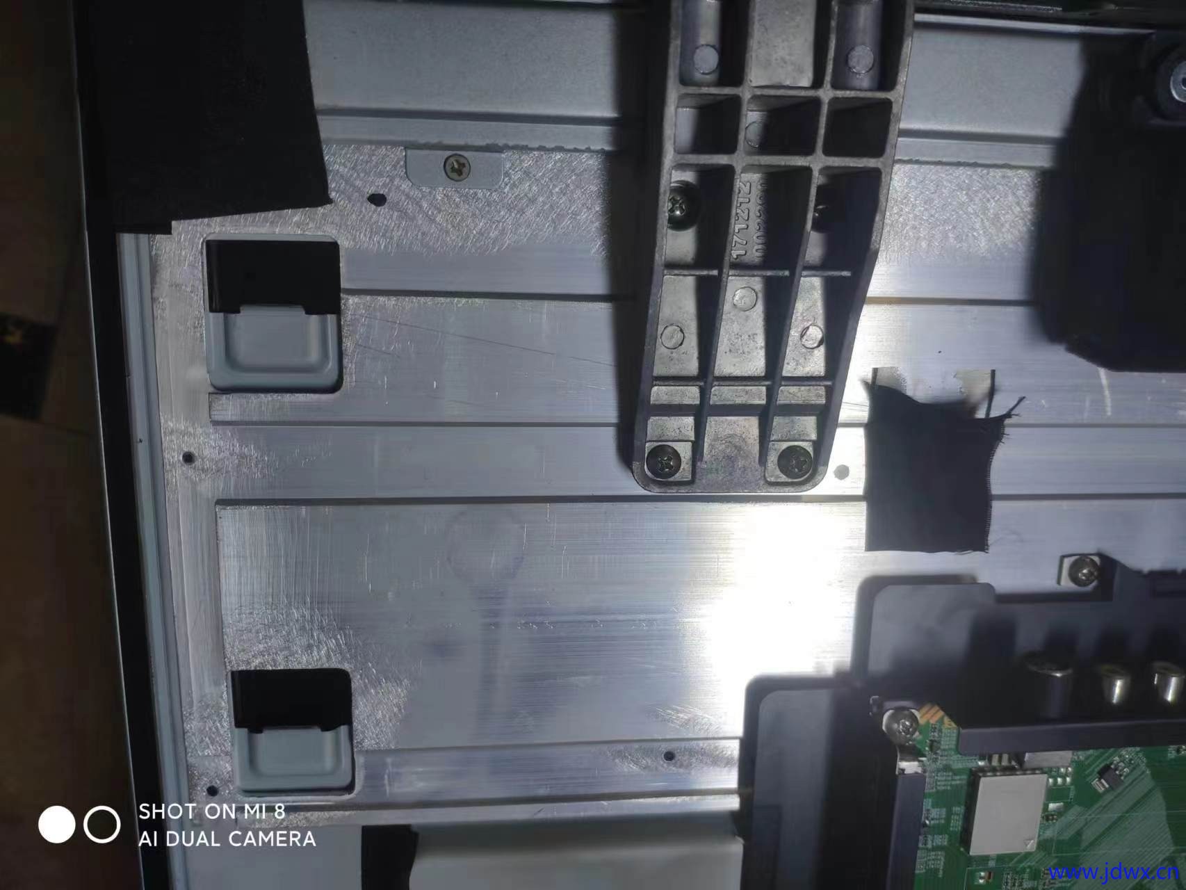

 楼主| 发表于 2025-10-18 11:09:47 | 显示全部楼层
电视机最后的结果,和用户沟通,因为给用户说不保证拆屏幕损坏,结果用户不要了,于是自己外接一组灯条,电视机出现图片画面,明显导光板破裂了,这电视机就只好留在门市,到时候空了慢慢来当实验,看来我们的维修末路已来了?而且这电视机我还有一个想法,就是把散热铝板切割下来换灯条,因为散热铝板螺丝是屏幕那边上过来的,要是螺丝是背面上过去,这电视机换灯条就简单多了,不过厂家是不会这样做的?        还有这电视机我技改背光电流,发现改那三个2.2欧电阻还不行,要改和2.2欧串联到地的四个电阻。
