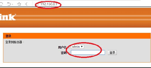

1、路由器与猫连接后,将电脑与路由器任意LAN口连接。打开浏览器。输入路由器背面登陆地址,用户名与密码。

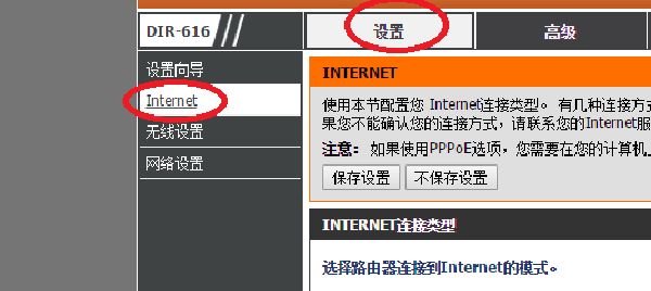

2、选择设置,internet。

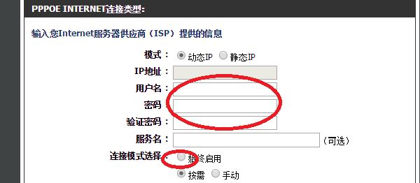

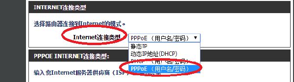

3、连接类型。需要拨号上网方式,选pppoe。如果猫内置拨号,这里选动态IP。
4、下面填入宽带用户名与密码,连接模式,建议始终启用。

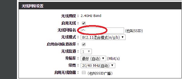

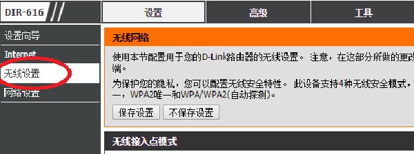

5、无线路由器,点选无线设置。
6、无线网络设置,设置无线WiFi的名称。

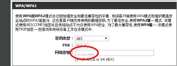

7、无线安全设置,设置WiFi密码。最后保存,完成设置。
