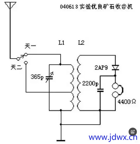

像图3的4400欧耳机里漆包线的线径很细匝数很多,阻抗是低阻喇叭4欧的1100倍,灵敏度当然非常高。

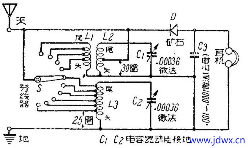

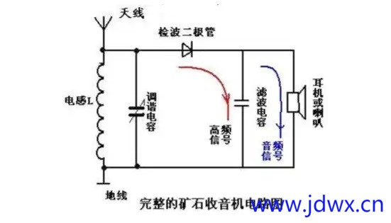

    矿石收音机是指用天线、地线以及基本调谐回路和矿石做检波器而组成的没有放大电路的无源收音机,它是最简单的无线电接收装置,主要用于中波公众无线电广播的接收。大家习惯把那些不使用电源,电路里只有
一个半导体元件的收音机统称为“矿石收音机”。由于最初是用矿石来做检波器,故由此而得名。
    矿石收音机,就是一个天线回路,经调谐后,接矿石检波,再推动耳机收听。在电台信号很强的地方,也可用灵敏度高的舌簧式扬声器放出声音。为什么叫“矿石收音机”,这是因为矿石收音机是在微电子技术还没发展起来,刚刚出现半导体的时候,人们根据半导体的原理,用两块不同材料的矿石组成一个PN结来做最简单的二极管,并用这个二级管来检波,因此叫矿石收音机。在无线电环境比较单纯的环境下,通过长长的天线感应无线电信号,然后滤波出声音。一架矿石收音机通常具有下列几种原件:一。矿石检波器,二。耳机,三。线圈,四。电容器,五。接线柱和分线器,六。天线,长度10~15M(不包括引线),高:5M左右的室外天线。七。地线(要可靠的接通大地)。这是要装一架一般的矿石收音机所必须的具备的元器件。

用两块不同材料的矿石组成一个PN结来做最简单的二极管,并用这个二级管来滤波,因此叫矿石收音机。
图1矿石是什么矿石,“两块不同材料的矿石”是什么成分?“并用这个二级管来滤波”是滤波还是检波?

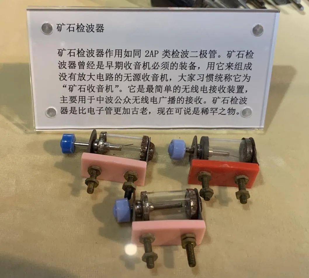

1、查阅相关资料得知:矿石收音机早期的检波器元件是直接用天然矿石作成。通常使用的矿石是黄铁矿晶体。使用时得通过一根金属探针接触到矿石的一个针尖大小的点位,调整其在矿石上的接触点可以找到有半导体效应的接触点。利用该点的半导体效应,对调幅无线电波进行检波,从而得到音频信号。
2、不是“滤波”,是“检波”,笔误改过来了。
这三个矿石检波器和我小时候在家听耳机(矿石收音机)的检波器一样,调整蓝色的塑料旋钮,能改变金属探针在矿石上的接触点的位置,改变检波效果。那时候我还没上学,主要听中央台小喇叭节目,孙敬修老爷爷讲西游记孙悟空降妖的故事。

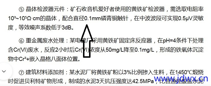

打破沙锅问到底 发表于 2025-10-18 00:37
黄铁矿晶体为什么有半导体效应?半导体不是常用的锗和硅吗?
这条资料说明黄铁矿石有中波频率的检波功能,具体它是锗还是硅?没有资料说明。
也许世界上能检波的物质不只是锗和硅这两种材料。
