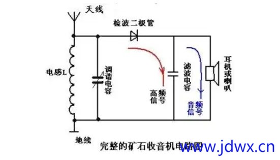

不需要电源的 收音机

李版说说原理,为啥不用电能发声

老师可不可以分享电路图或讲解一下工作原理?

包子三 发表于 2025-10-15 00:43
李版说说原理,为啥不用电能发声
大家都是千年的狐狸,不用玩聊斋了。看看图纸都明白了。
我小时候听了几年矿石收音机。

发表于 2025-10-15 23:32:03 | 显示全部楼层
李版说说原理,为啥不用电能发声
我的理解,高功率广播电台的强信号经调谐检波后取出的微弱音频信号能够推动高阻抗的高灵敏耳机发声,视频中出现的声音是经过再放大的,才会裸耳听到。
记得曾看过一个资料,说在广播电台电视台发射塔附近拿条日光灯管摆弄方向到某位置,日光灯管就会发亮,发光的能量来自广播电台电视台发射的强无线电波。
317

打破沙锅问到底 发表于 2025-10-15 23:32
我的理解,高功率广播电台的强信号经调谐检波后取出的微弱音频信号能够推动高阻抗的高灵敏耳机发声,视频 ...
同意你的高见。
当年的高阻耳机(头戴式)国产的有大声牌,进口的有德国西门子耳机。另外,矿石收音机一般都有长:10~15M(不包括引线),高:5M左右的室外天线。室外天线和具有可靠接地的地线是矿石收音机的两个重要的部件,它决定了矿石机的输出功率和接收灵敏度。
