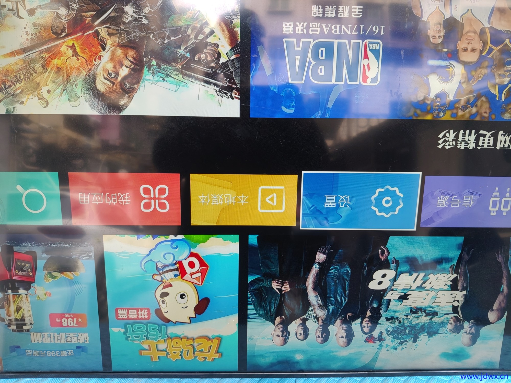

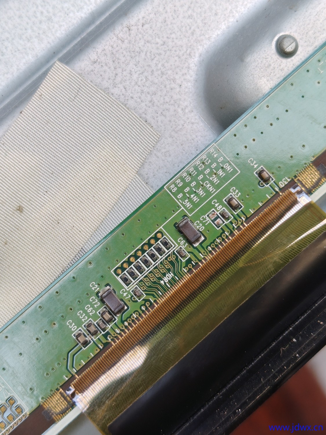

通电背光亮,屏幕没显示

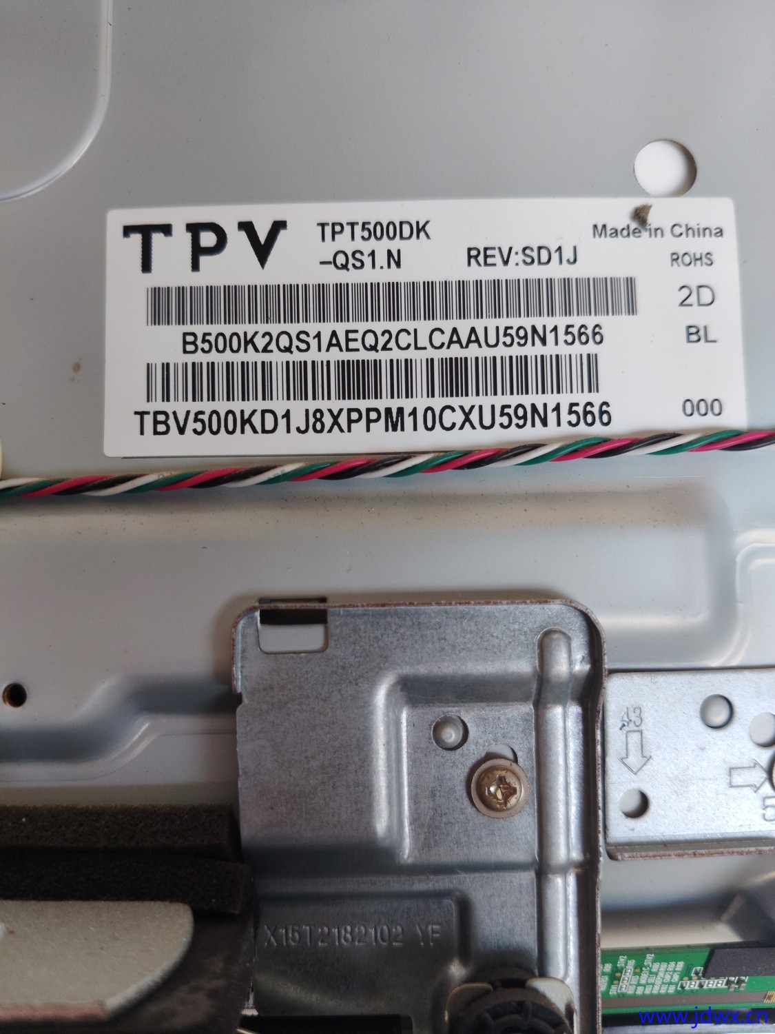

拆机,屏型号

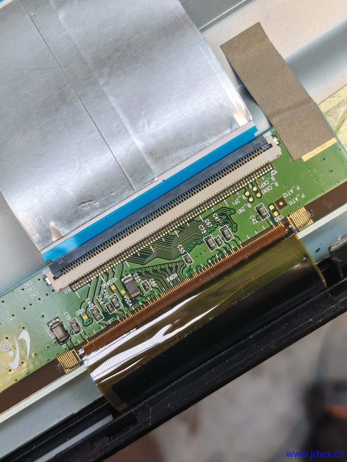

断开左边屏线,右屏显示正常
屏蔽左边14针排线,但左屏显示有白底的图像

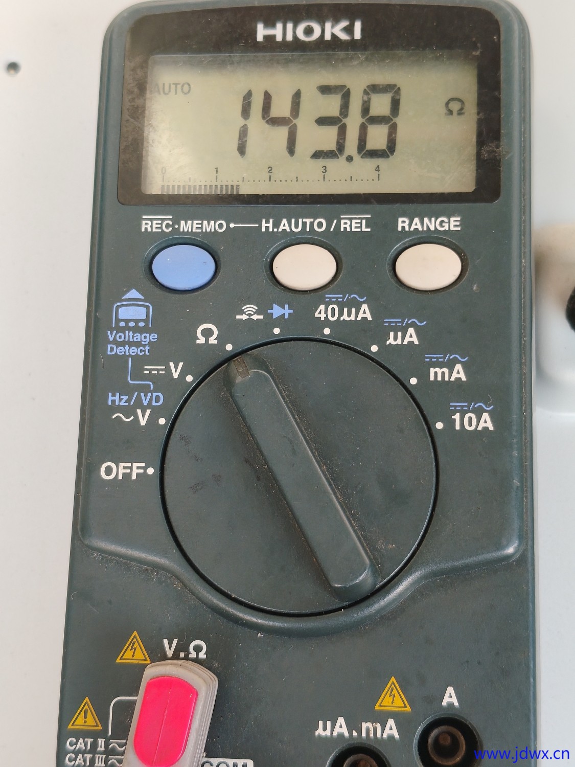

分别测量几组屏供电电压对地阻值,发现VDDAML只有100多欧

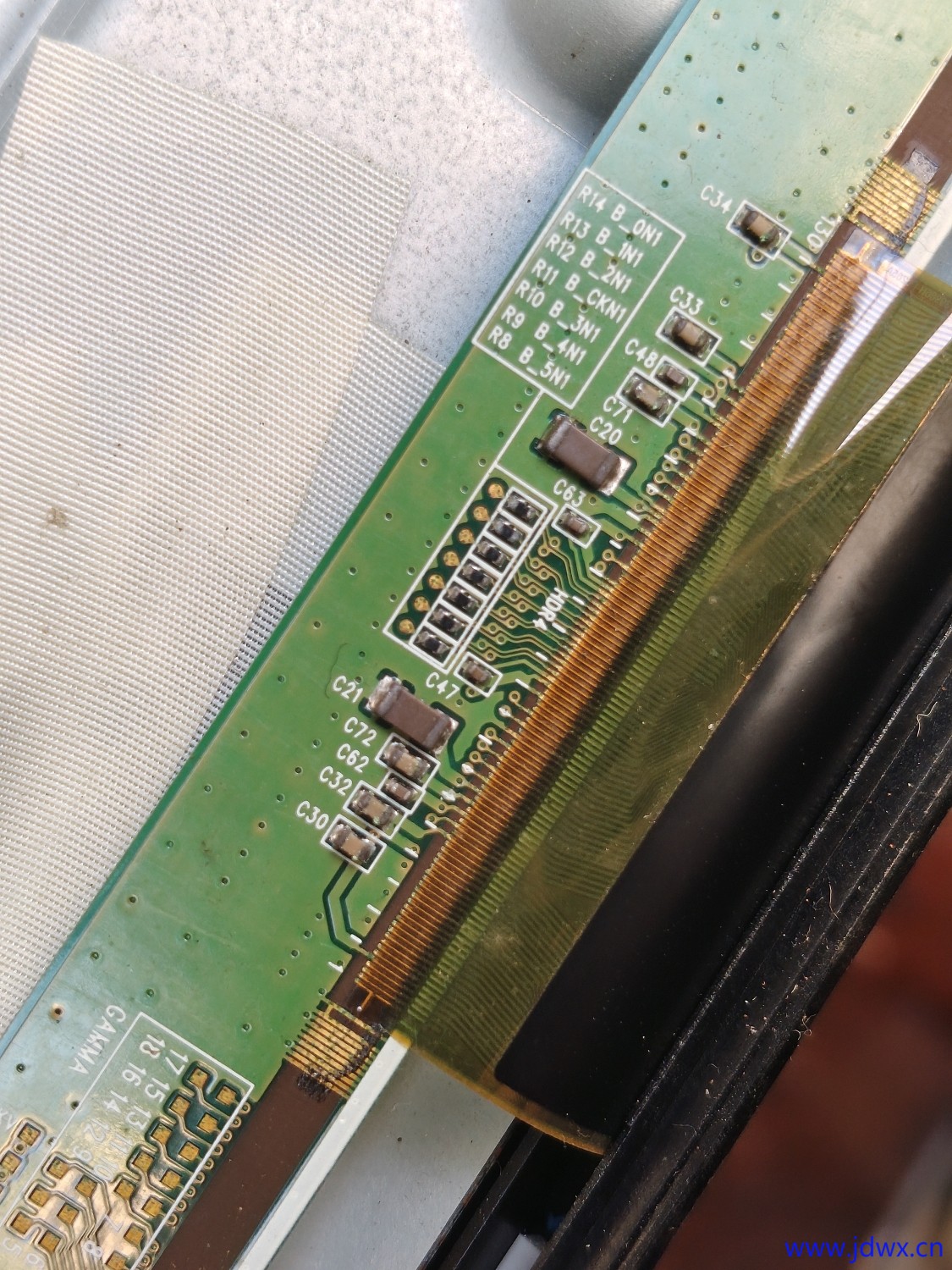

用放大镜仔细观察,发现这里有轻微霉点
直接铲掉C71,VDDAML阻值恢复正常
试机正常

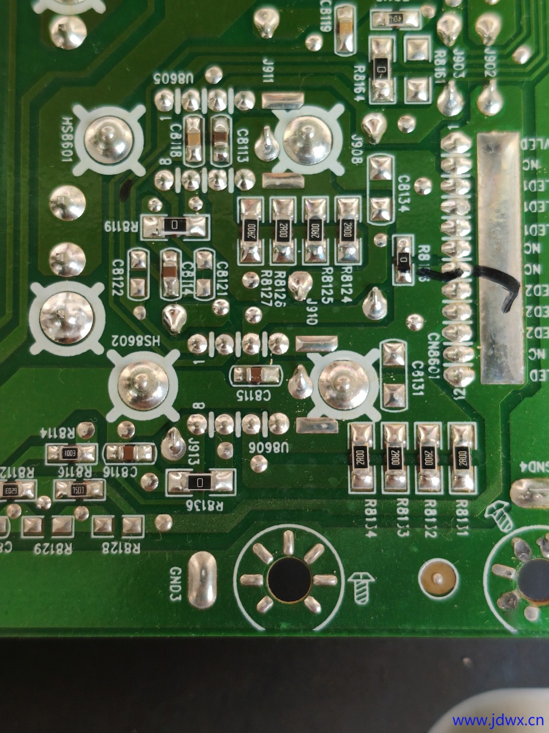

 楼主| 发表于 2025-10-14 17:18:39 来自手机 | 显示全部楼层
拆掉R8131,R8124减小灯条电流

发表于 2025-10-15 11:31:57 | 显示全部楼层
楼主怎么知道C71坏了的?
92
366
2491
初级维修师
2491
 楼主| 发表于 2025-10-15 18:51:40 来自手机 | 显示全部楼层
八百里清江 发表于 2025-10-15 11:31
楼主怎么知道C71坏了的?
VDDAML对地阻值很低,说明该路相连接的电路板或元件或屏有漏电的地方
先易后难,先查相连接的元件,每个模块对应该电路就两个电容
有发霉的地方自然是重点怀疑对象C71,C72
只不过我运气好,第一次就铲对了
