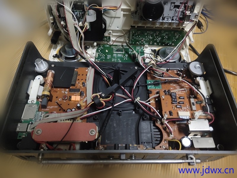

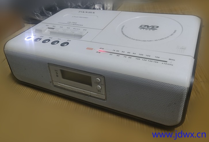

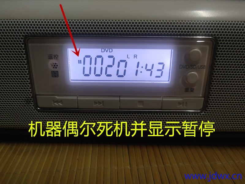

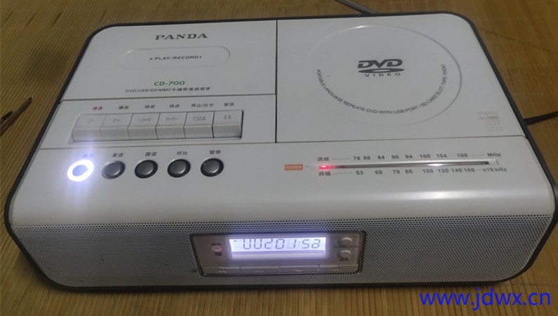

    一台熊猫CD-700型带复读学习功能的DVD/CDSD插卡播放,磁带,收音一体机。 1 IMG_20251013_165502.jpg 2 IMG_20251012_171657.jpg 3 IMG_20251012_172753.jpg 4 IMG_20251012_172728.jpg 收音机功能正常,但是调整音量电位器时,左右声道喇叭有杂音。播放磁带,电机能够转动,但是喇叭中无声音输出。播放DVD/CD碟片、播放SD卡时,2声道喇叭中只有一个声道有声音。而且播放碟片时,机器偶尔会死机,死机时屏幕显示暂停,功能按键失效。 9 IMG_20251012_171603.jpg 但是,拨动DVD/CD播放,磁带,收音三选一功能切换开关一下的话,机器在重新读盘后,碟片又会正常播放。

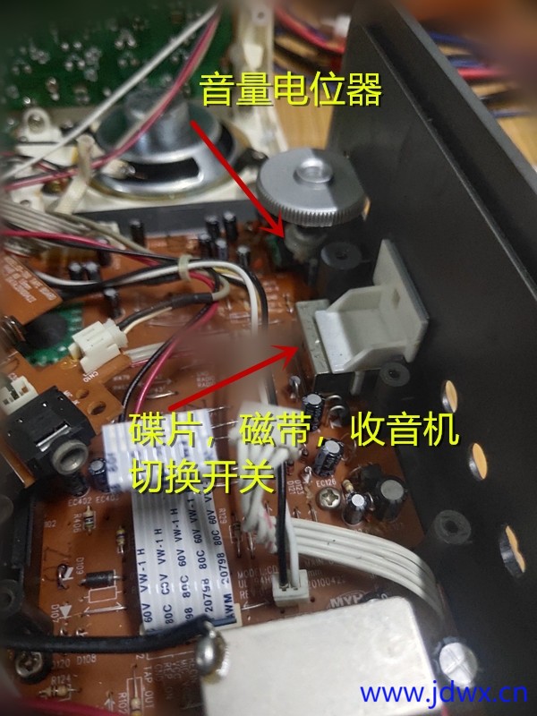

很多老旧机器故障的原因:只是其电位器和切换开关的接点氧化接触不良,可用酒精或电子清洁剂清洗并在挥发干之前反复拨动开关及电位器以去除氧化层。
1. 调整音量电位器时,左右声道喇叭有杂音。用酒精清洗音量电位器后,故障排除。
2. 播放DVD/CD碟片、播放SD卡时,喇叭中只有一个声道有声音。而且播放碟片时,机器偶尔会死机。用酒精清洗DVD/CD播放,磁带,收音三选一功能切换开关后,此2个故障排除。 5 IMG_20251012_184020.jpg

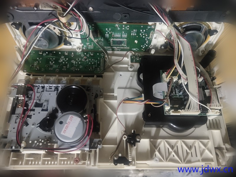

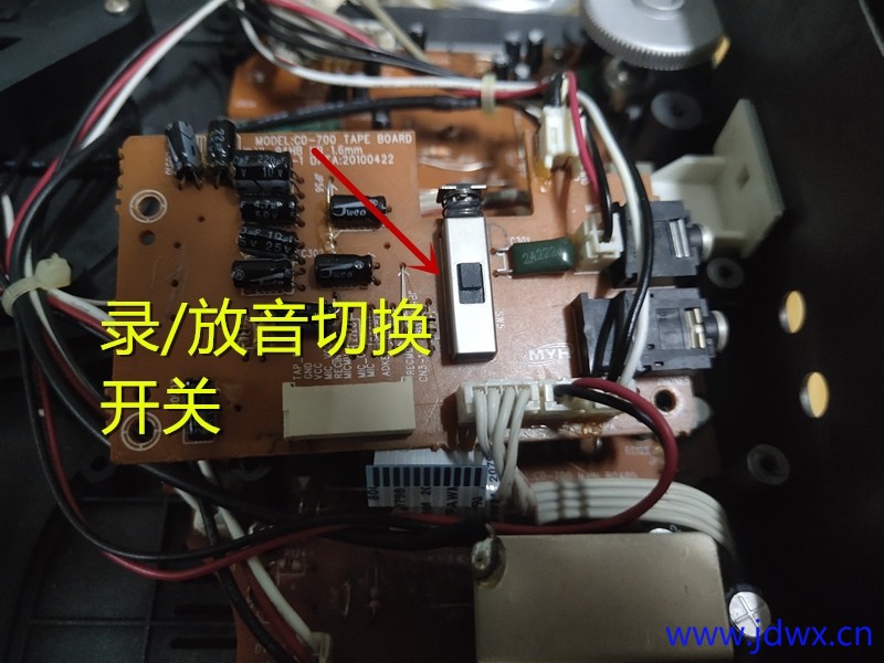

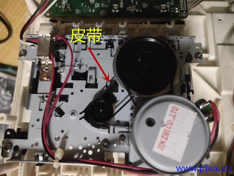

3. 播放磁带,机芯电机能够转动,但是喇叭中无声音输出。更换掉老化松弛的机芯皮带,喇叭仍无声音输出。拨动录/放音切换开关,喇叭中偶尔有声音输出。用酒精清洗录/放音切换开关后,此故障排除。 6 IMG_20251012_211809.jpg 7 IMG_20251012_173549.jpg

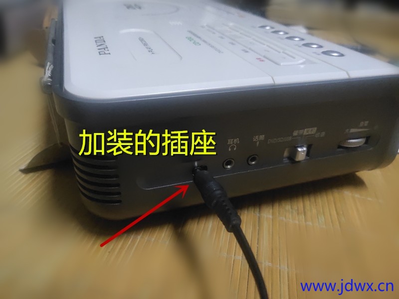

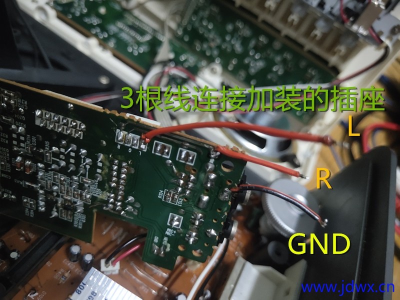

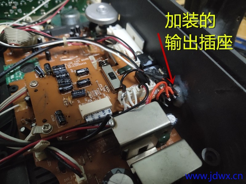

该机自带小喇叭低音不足。于是想通过外接有源低音炮增强低音效果。用耳机插座输出音频的话,插入音频插头后,机器自带喇叭是被断开而不出声的。为了在机器自带喇叭出声的同时使得机器有音频信号提供给外接有源低音炮:在机器侧面开孔加装一个音频输出插座,接在功放输出端。连接如图所示。
10 IMG_20251012_184754.jpg 11 IMG_20251012_211800.jpg 8 IMG_20251013_164645_Burst01.jpg
