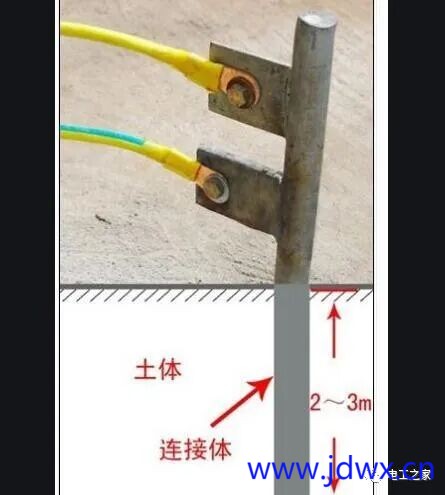

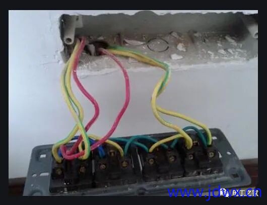

插座的火线和零线都是4平方的,地线用1.5的可不可以呢?今天我们就来谈谈这个问题。地线一般是与接地体连接在一起的,它是一种安全保护措施,我们在工作中见到的交流电气设备、直流用电设备、甚至高压设备中都会把保护接地作为必须的安全技术措施。在这里我主要谈谈我们家庭所用的接地,它主要是防止触电事故发生的一种安全保护措施,家庭的用电器具和家用电器正常工作时这种接地保护线路中是没有电流流过的。我们经常听到这样一句“接地装置接地线,泄雷降压防触电,金属设备均接地,电阻防腐要合理”,这说明了接地线的主要作用之一是防触电,同时要求凡是用电设备是金属外壳的都需要接地,这样就需要通过接地线相互连接,最后再与大地紧密连接起来。
我们家庭用的接地线是属于保护接零方式,它是将家用电器的外漏可导电部分,一般是家电的金属外壳,通过保护线与插座里的地线连接起来,最后连接到家用照明配电箱中的接地点上。这种方式是防止家庭间接触电的安全措施之一,假如家用电器的金属外壳碰到了带电的火线,这时候漏电的电流会促使家里的漏电保护器迅速切断电源,就能够消除触电的危险。
在实际电气工程中我们使用的交流电气设备都是利用自然导体作为接地体,在没有爆炸危险的环境下,要是自然接地线有足够截面积的话,一般就不再敷设人工接地线了。但是在家庭这样的场合就不同了,由于家庭里的家用电器多,而且也很分散,这样就需要敷设接地线。家庭接地线的连接方式是家用电器的外壳要通过插头分别与接地干线连接,而接地干线要与照明配电箱的接地装置连接,家用电器的接地支线要单独与接地干线相连接,它们之间不能互相串联连接,这时接地线的线径规格按照行业规范是有要求的,接地线的截面选择的要求一般是和火线的载流量相适应。
规范中要求在低压用电设备中,外露铜接地线面积如果是带有绝缘导线的,可采用1.5平方的,在工厂中如果是明线敷设的裸导线是用4平方的,如果我们使用的是电缆接地芯,或者与火线在同一保护套内的多芯电线的接地就用1.0平方的;如果使用是铝制接地线,明线敷设的裸电线要用6平方,带绝缘层电线要用2.5平方,与火线包在一起的多芯导线接地线就要用1.5平方的了。我们接地线的涂色和标志也要符合行业标准,不能用蛇皮管、管道保温层的金属外皮或金属网以及电缆的金属保护层作为接地线。
