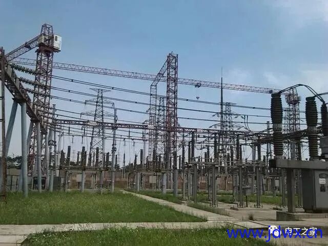

现在的变电站工作原理就是升压或者降压,都是智能化变电站,基本上是无人值班,远程智能操作。
所用的升压、降压变压器都是利用电磁感应原理,一次侧线圈通入交流,产生磁场,中间夹着高导磁的硅钢片,然后二次侧线圈绕组在磁场中感应出来电动势,这样磁磁场就可以感应电动势了,就是我们说的磁生电原理。架设了各种规格功率的变压器,与不同电压等级的变压器,可以升压和降压。
升压变电站一般归属于发电厂,虽然都是电力行业,但它的管理系统不一样,但标准是一个样的。他们将交流升到35~500KV电压,远距离输送电力,一般电压越高则输送电能的距离越远。它被称为高压输电。
⚡输电到达目的地后,就要进行降压了,这就需要用到降压变电站了,虽然都是国家电网,但他们是分工明确的,输电、变电、配电是有明确分工的
无论是升压变电站还是降压变压器,变电所它们都是整个输电和变配电系统中不可缺少的。首先变电站分为升压变电站和降压变电站,其次到人口密集的居住区和工厂,建设变电所。
升压变电站是将来至发电厂3.15、6.3、10.5KV的交流电升压几十千伏,这样远距离传输电力。因为输电线路受导体电阻影响,根据焦耳定律,它就会产生大量的热量,这种损耗是一种电能损失,所以需要把发电厂通过升压变电站升高输送远方。
从高压输电到降压变电站,此时它称为区域变电站,接下来又改变了别称,叫高压配电线路。不过它的电压等级的选择要根据用户终端密集度,即用电负载大小和供电距离选择;
一般变压器总容量为250KVA~8000KVA采用10KV供电方式;变压器总容量8000VA~40000KVA采用35KV供电方式。
而35KV电压输电上面的电压等级为110KV,一般110KV供电线路一般不超过60KM;而35KV供电线路一般不超过30KM;10KV架空线路送电容量0.2~2MW,送电距离6~20KM;10KV电缆送电容量5MW,送电距离6KM以下。也有35KV降压为0.4KV的三相四线电力变压器。
对于大负荷工厂的35KV变电所配电线路适用于城市内高压电力传输,可将35KV的高压经变压后变成为10KV,送往各个车间的10KV变电室中,提供车间动力、照明及电气设备用电;再将10KV高压电源经过降压变压器变成0.4KV(380V/220V),送往办公室、食堂、宿舍等公共用电场所。
降压变电站以后的区域变电站可以用35KV变压器直接将交流电压变为0.4KV,在变压器的二次侧的星形接法Y中引出一根零线N,就是我们日常生活中的单相交流220V的电压了。
而大多数的10/0.4KV高压配电供电线路方式是一种比较常见的配电线路。该配电线路先将来自架空线的10KV三相交流高压经过变压器降为线电压400V或者说相电压220V的交流低压后再分配周边电气设备。
