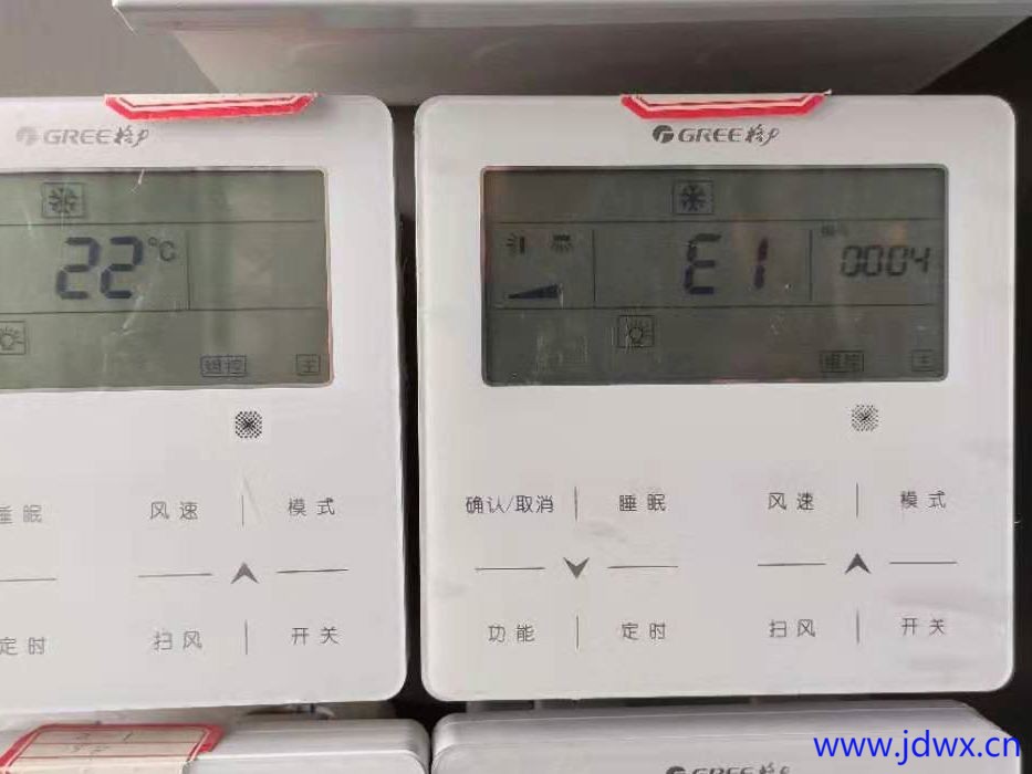

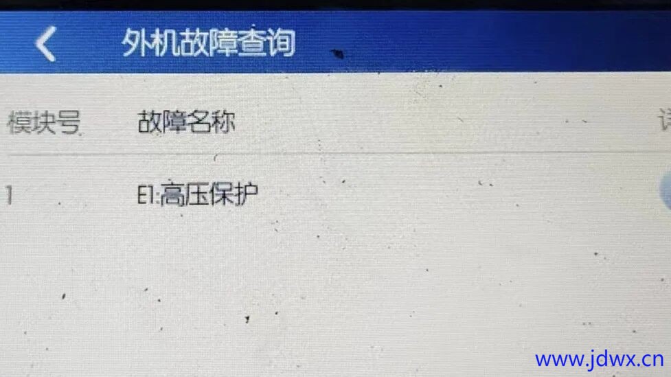

在使用格力多联机时,若显示屏出现“E1” 故障代码,意味着空调进入高压过高保护状态。高压异常不仅会削弱制冷 / 制热效果,长期下来还可能损伤压缩机等核心部件。下面,我们就来拆解 E1 高压保护的成因与解决办法。

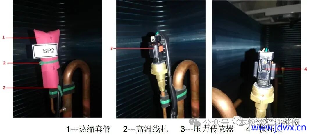

压力传感器是监测系统压力的眼睛,若它出现故障,会错误触发高压保护。
(一)高压压力传感器检测异常
停机 20 分钟后,系统高低压会达到 平衡压力。此时测量该压力,并将其转化为 饱和温度值,若与室外环境温度的温差大于 5℃,说明传感器检测失准。
确认方法:按上述步骤测量、转化、对比温度。
解决办法:更换高压压力传感器。
(二)高低压压力传感器接反
若高压、低压压力传感器接反,会导致压力检测逻辑混乱,错误触发高压保护。
确认方法:系统运行时,从模块液管、气管截止阀处连接压力表,将检测到的压力转化为温度,再与系统自身检测的高低压温度值对比—— 若温差大于 5℃,则说明接反。
解决办法:对调高低压压力传感器,再重新检测。

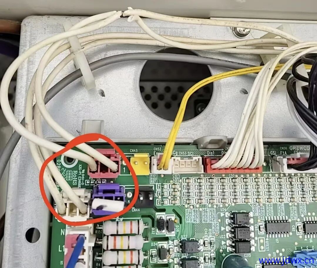

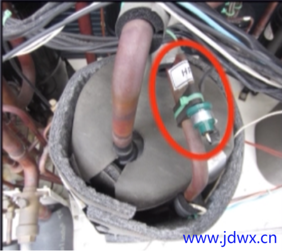

高压压力开关负责监测高压,并向主板传递信号。若开关本身或连接出现异常,会误报高压保护。
(一)高压压力开关与主板连接异常
压力开关未与主板连接:重新连接即可。
压力开关与主板间的连接线损坏:更换连接线。
(二)高压压力开关损坏
若开关本身损坏,无法正常监测压力,就是高压压力开关失效,系统冷媒压力没有达到4.2MPa,压力开关开路,可以临时短接测试验证是否为压力开关假性开路。
解决办法:更换高压压力开关。
