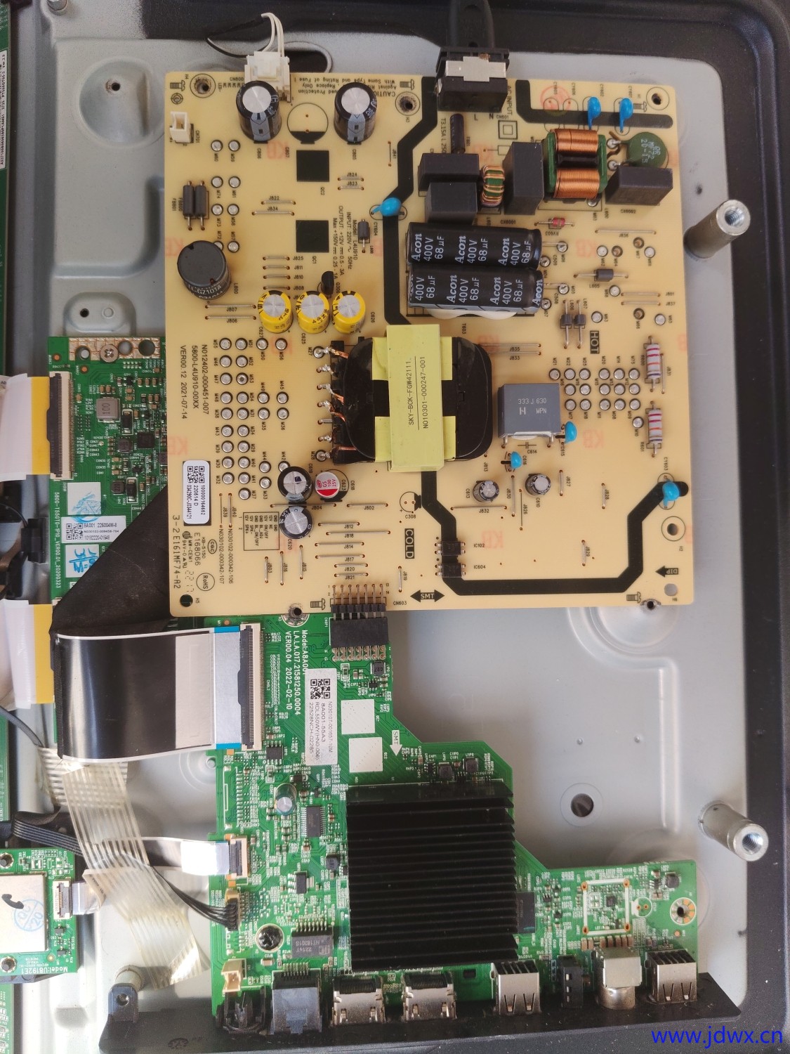

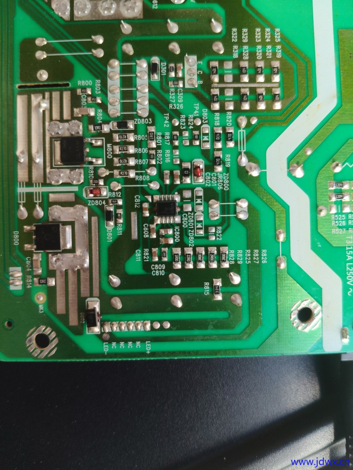

将R828,R829拆掉
灯条电压由102v降为96v
