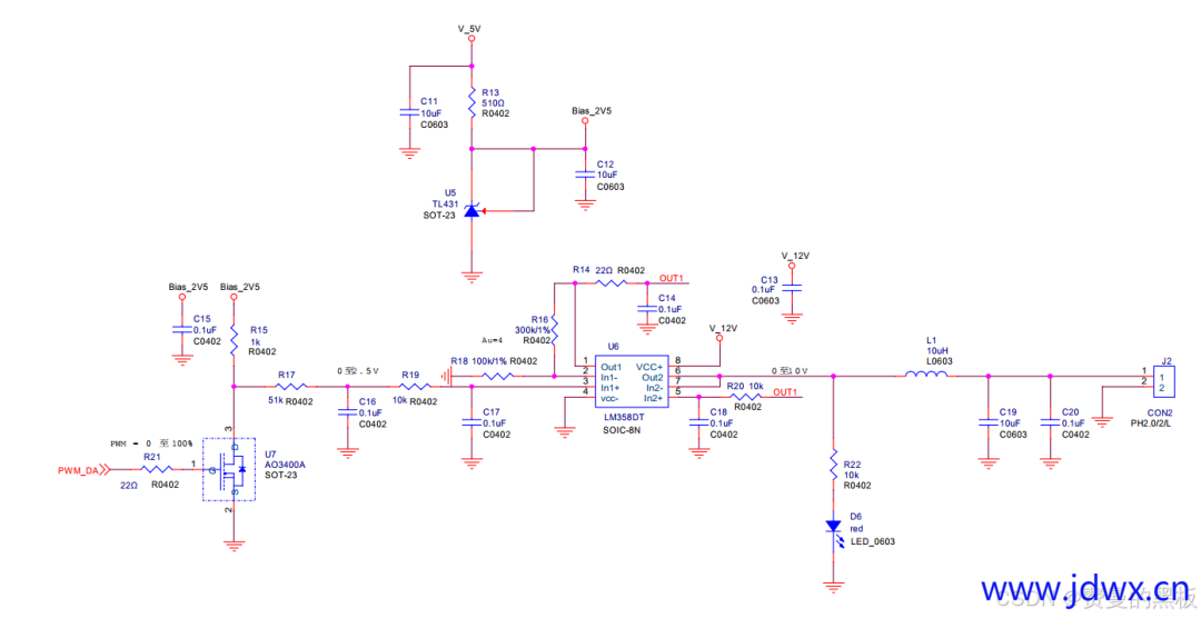

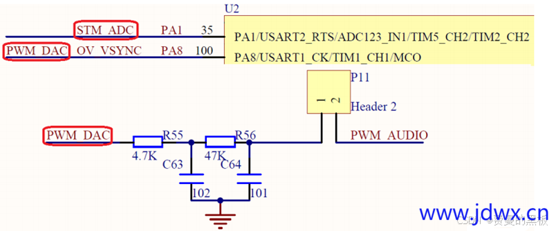

469521c43037d2db8628f03859e90199.png 使用MCU的DAC实现
如STM32的DAC功能
比如我们最常见的单片机供电系统为:0 ~ 3.3V。那么我们就可以将 0 ~ 3.3 V 放大 3倍,实现 0~ 10V 的输出。
PWM转0-10V PAC

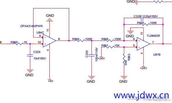

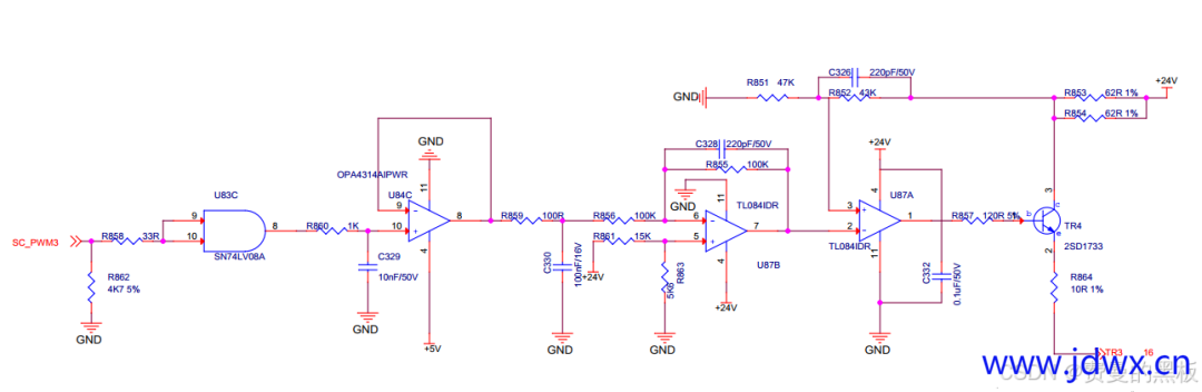

首先看基准部分,使用TL431作为基准源,输出2.5V的基准电压。用来给下面的MOS做斩波,转化为占空比为0-100%的2.5V的PWM波。这一部分使用需要注意TL431并联电容的容量,不要处于0.01uF~3uF,如果处于这一区间,TL431的输出有可能就会出现振荡的现象。当TL431与电容并联使用的时候,应使电容容量小于0.01uF或大于3uF。
然后看左下角的单片机控制MOS管,本质上也算是一个电平转换,将单片机输出的PWM变为精准的2.5V占空比0%~100%的PWM。
然后这个信号再给到一个二阶的RC滤波器,滤掉高次谐波,保留直流分量0-2.5V电压(类似DAC)。
然后这个直流分量(0-2.5V)再给运算放大器处理,下图的运算放大器器第一级是一个4倍放大的同相比例放大器,将0-2.5V放大到0~10V,然后再过R22和C14的RC滤波后再过R20和C18的RC滤波后,接到第二级运算放大器,第二级运算放大器接为了一个电压跟随器。然后第二级运算放大器再接L1和C19,C20的LC滤波后输出给后级。
简化电路:

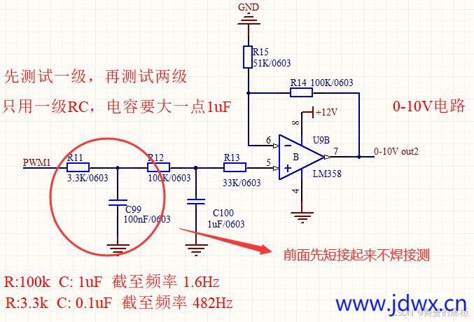

注意:RC滤波电路的截止频率一定要小于PWM的基频,而且RC滤波器的截止频率越低,输出信号的上升时间越长,纹波越小

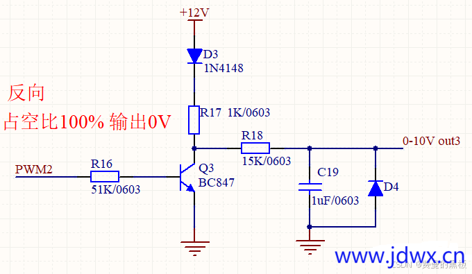

三极管滤波:

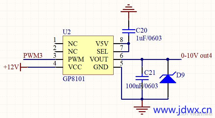

使用IC实现0-10V输出
有GP8101和GP8201系列

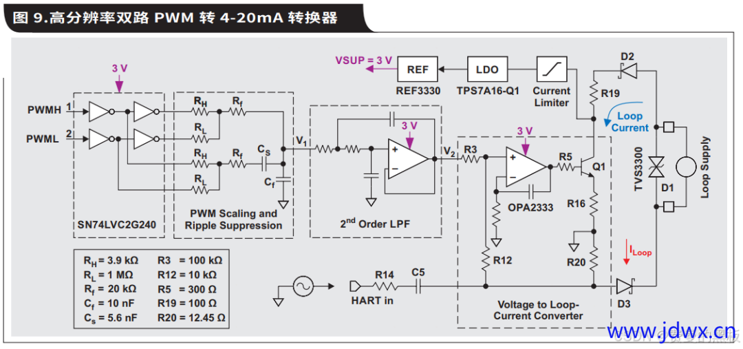

TI文章:设计适用于现场变送器的高性能 zhct350
