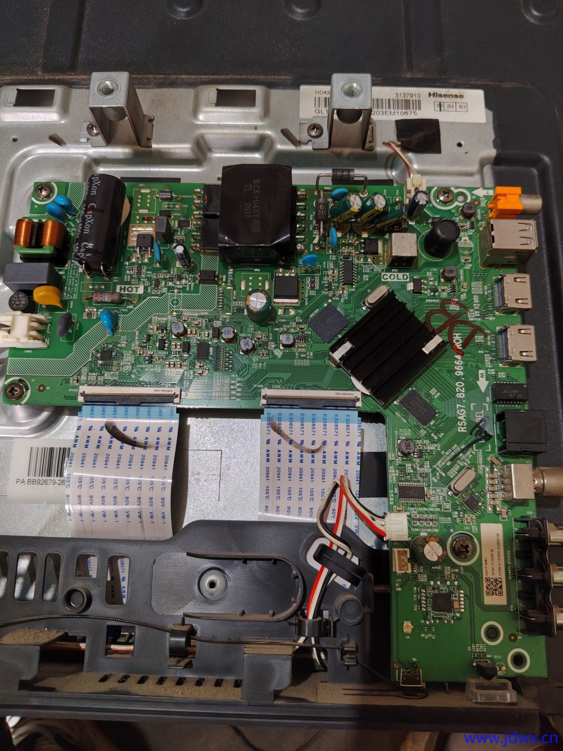

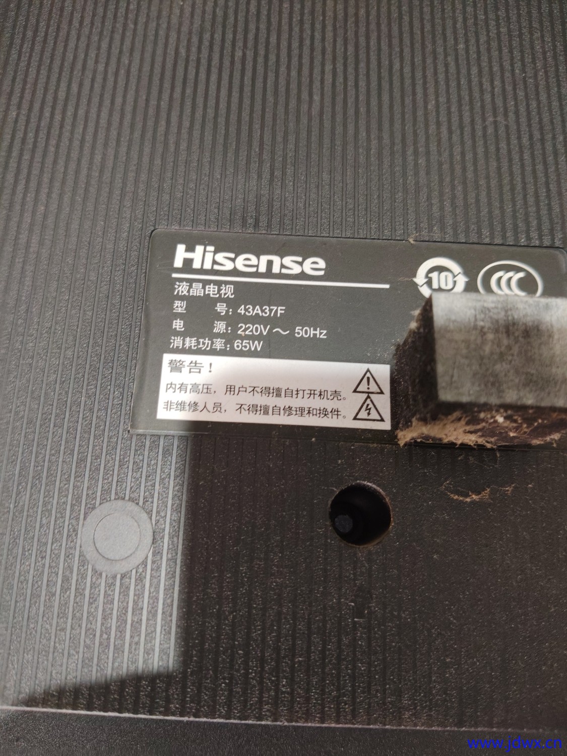

冷机第一次遥控开机,到海信标时就待机了,再按遥控开机,又到海信标时又待机了。
有时这样反复开机七,八次也能正常启动。
热机好开关机

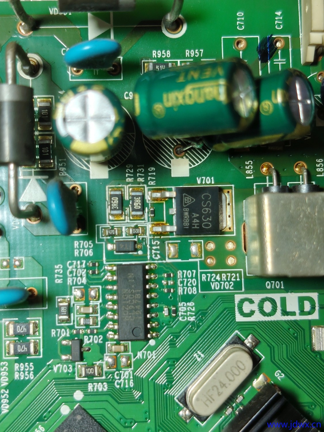

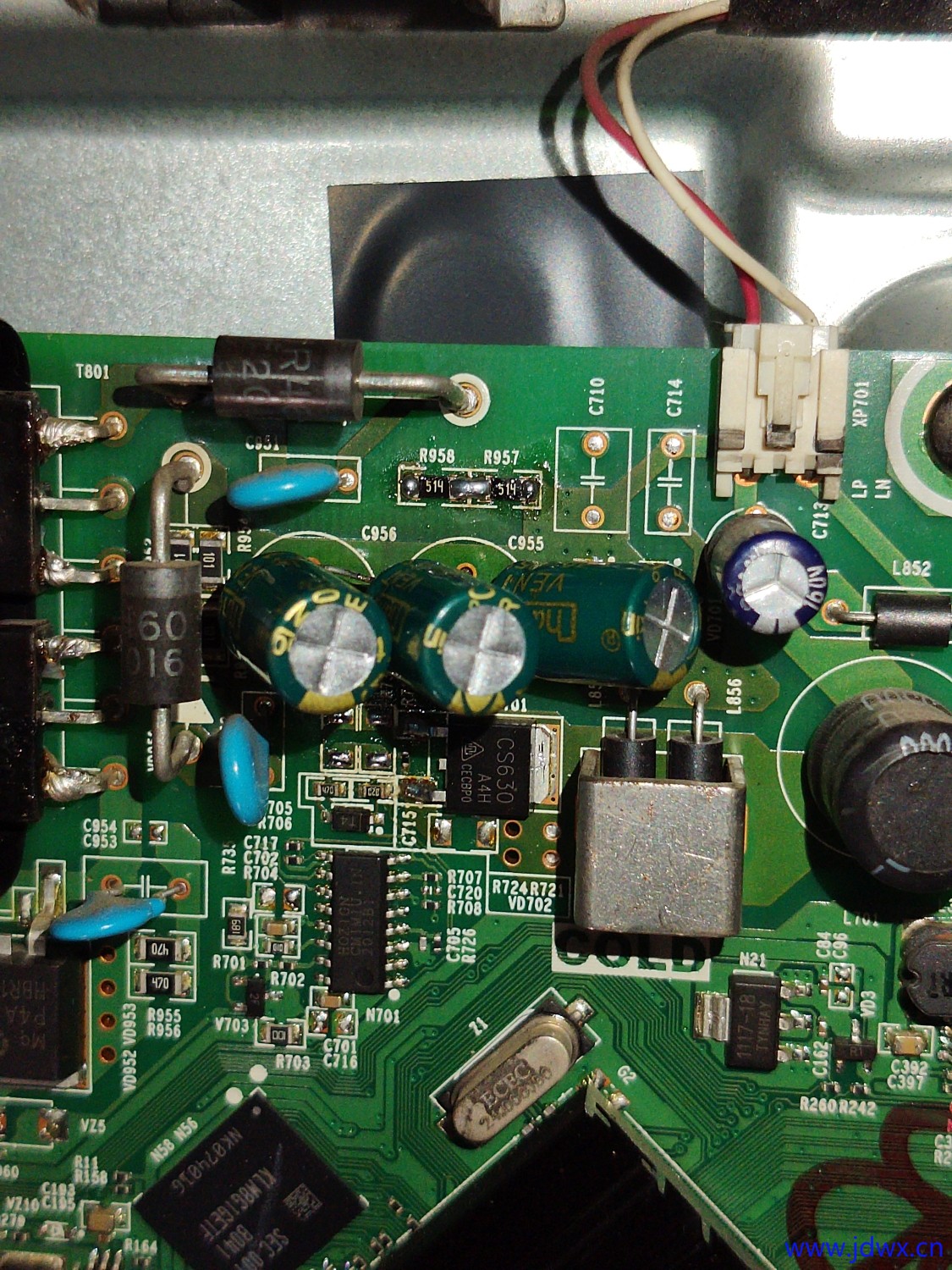

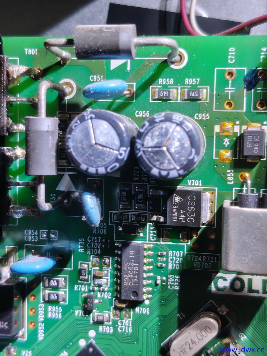

开盖发现C955,C956电容已鼓包
换新试机正常
