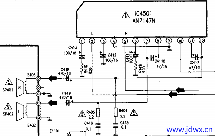

求助:哪位老师有日立C25D8A电路图?故障是AV输入信号,右声道声音小,已经排除喇叭故障。测前置AN5836电压正常,音频放大AN7147N电压也正常。用起子碰触AN5836信号输入输出端,喇叭没有噪音,碰触音频放大AN7147N信号输入和输出端也没有噪音,但是碰触AN7147N第1脚和6脚负反馈,喇叭有噪音。代换外围主要电容,故障依旧,维修陷入困境。该机主要采用以下元件:

 楼主| 发表于 2025-10-7 12:44:45 | 显示全部楼层
思路重点转移至检查电容上,为了减少电容拆件检测的麻烦,采用直接并联电容的方法,终于发现音频放大AN7147N第6脚右声道反馈外接电容6.3V100UF失效,换后试机正常。

发表于 2025-10-7 13:18:59 | 显示全部楼层
流星雨 发表于 2025-10-7 12:44
思路重点转移至检查电容上,为了减少电容拆件检测的麻烦,采用直接并联电容的方法,终于发现音频放大AN7147 ...
我说嘛!日立老式电视的电容易坏,还特别指出电解电容,特别是低压电解电容更易坏,6.3V就是最低压的电解电容:

发表于 2025-10-7 17:53:55 | 显示全部楼层
21”和25”的伴音电路应该不一样,到底是21”还是25”?把两型的伴音电路截图上来。
