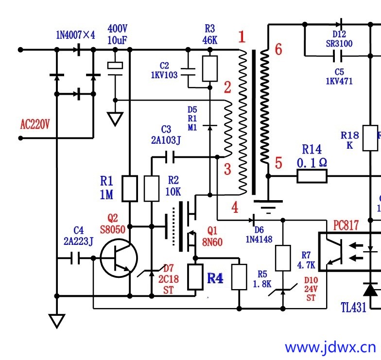

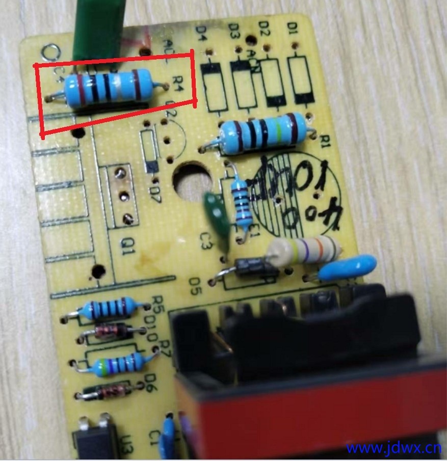

一个12V铅酸电池智能充电器,型号DN1208,大面积元件烧毁。其中R4(5环电阻)在线路板上测量是4.2K,观察外观是完好的,根据电路分析这个数据肯定是不对的,根据5环电阻读数是200欧姆,请各位师傅看看,这个R4到底应该是多少?

应该是2欧姆吧。

R4   色环是2Ω

电流取样电阻阻值一般都很小,不可能用到200欧,差了百倍。R3是46K?有标称46K的电阻吗?明显是47K。

宗黑黑银。1欧。或者红黑黑银  2欧、

左边是红,右边才是棕。

应该是红黑黑银  2欧。是光线问题,那个红色的色环变暗淡了,肉眼看上去是大红色的色环。

电流取样电阻阻值一般都很小,不可能用到200欧,差了百倍。R3是46K?有标称46K的电阻吗?明显是47K。 ...
R3是46K是实际测量数值,电路设计是47K,可能是电阻实际存在的误差范围吧。

画电路原理图时能用实际测量的数值来标注元件参数吗?如果是在路测量往往是测不准的,因为电阻两端有连接其他元器件,在路测量的并联值就会变小,如果数字表的红笔在上黑笔在下测这只电阻,测量值就会变得更小,明明该电阻能看出黄紫橙是47K标准电阻,你却非要用实际测量数值来标注参数,不是脱裤子放屁吗?
