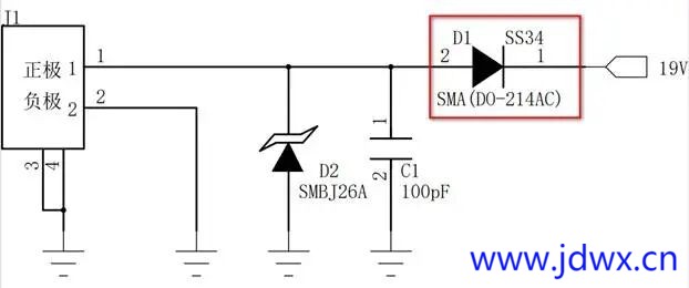

电源端口防反接
在电源端口防反接,当没有二极管时接反时电流从负极进来从正极回去,当有二极管时由于二极管具有单向导电性,所以电流在二极管D1处被阻断,形不成完整的回路,不会对电路造成影响。

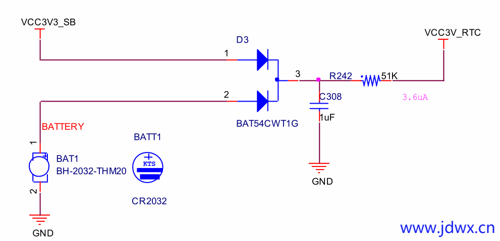

双电源切换

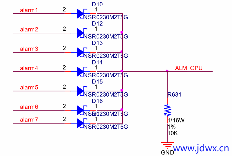

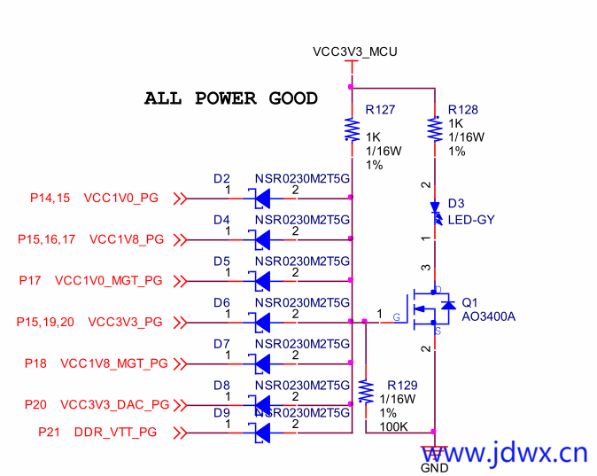

9e286cc87b4869c4c0933281f97e0e13.png 逻辑与电路
逻辑或电路

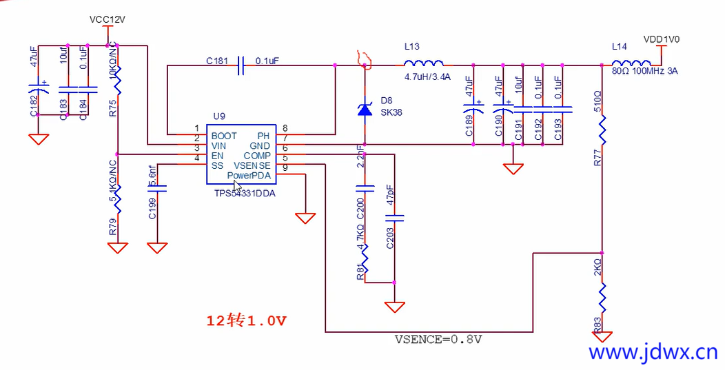

续流
在电路中反向并联在继电器或电感线圈的两端,当电感线圈断电时其两端的电动势并不立即消失,此时残余电动势通过一个肖特基二极管释放,起这种作用的二极管叫续流二极管。电感线圈、继电器、可控硅电路等都会用到续流二极管防止反向击穿现象。
