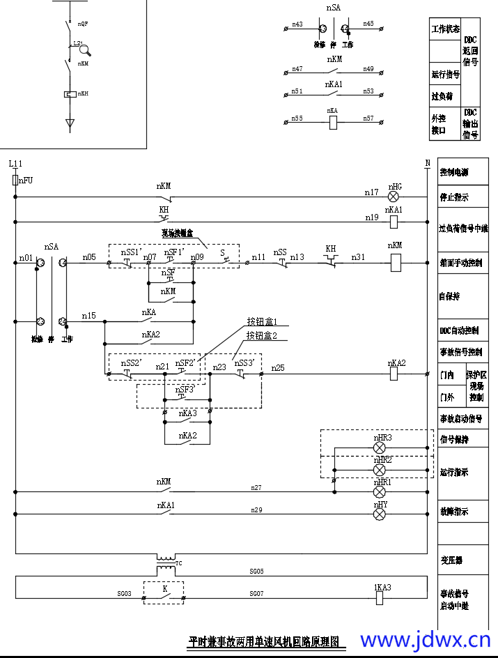

风机原理图
1636
60
3万
33100
发表于 2025-10-5 09:30:20 | 显示全部楼层 |阅读模式
1、本图适用于三相平时和事故兼用单速风机,检修时由控制箱就手动控制,正常工作时由DDC自动控制;事故时,由事故信号自动控制启动,也可由设于保护区门内、门外的按钮盒手动控制启停。
2、事故信号包括燃气泄漏信号,有害气体泄漏信号等,由气体报警控制器输出无源触点提供。
3、外引接线端子图中,至DDC的电缆作用为通过DDC系统自动控制风机,及把风机的相关状态返回至DDC系统。至气体报警控制器电缆作用为由事故信号启动风机。
4.当控制箱操作可替代按钮盒1或2的操作时,对应的按钮盒取消。
5.“n”为回路编号1~8。
6.参考图集16D303-2-93~94。
