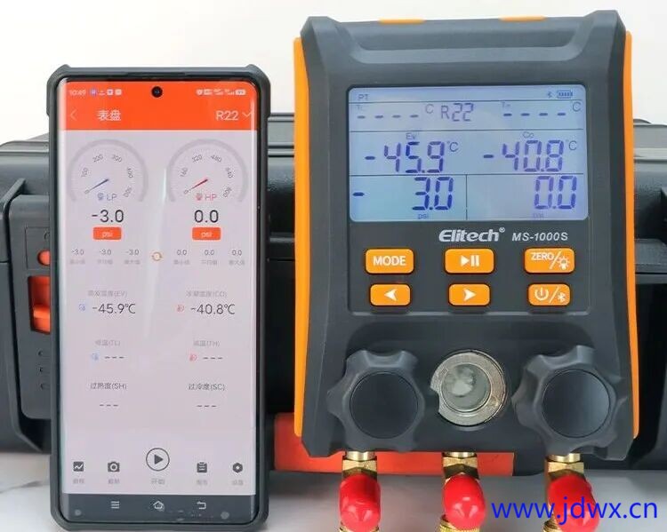

对于新手看不懂指针表上压力数据的,建议你用数字压力表,可以看的更为精准,还可以直接看到高低压力对应的饱和温度。
