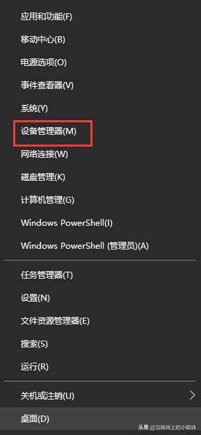

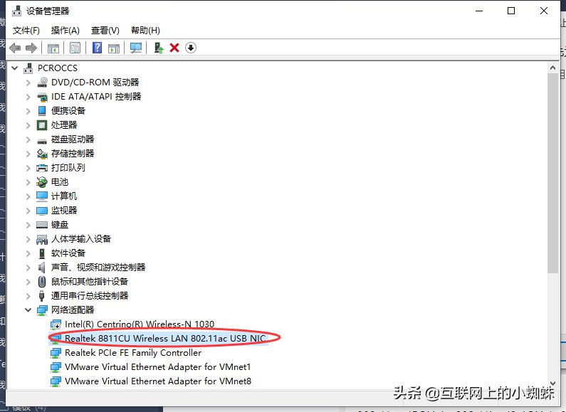

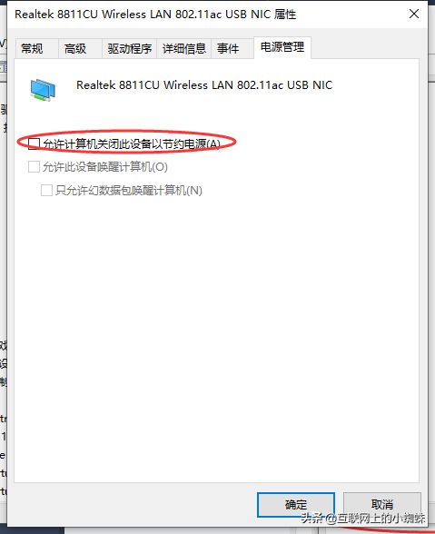

出现无线网卡的属性设置界面,为了避免出现掉线的频率,特别是笔记本电脑的空闲状态下的掉线。我们可以将在“电源管理”选项卡下面的“允许计算机关闭此设备以节约电源”的勾选项去除。 183905rkvh1mnbjbhuzewm.png

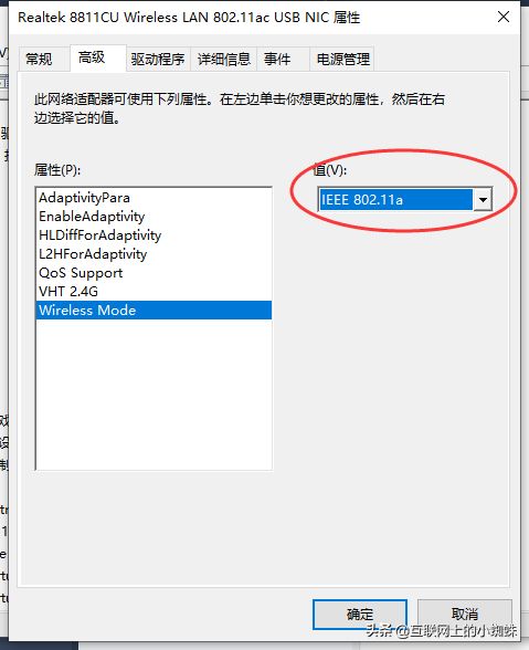

接下来进行WiFi连接工作频段的设置。在设置前需要了解下WIFI的工作频段值,如下:
无线规格 工作频段
802.11a (5GHz) 802.11b (2.4GHz)802.11g (2.4GHz ) 802.11n (2.4/5GHz)
802.11ac (2.4/5GHz)
将切换至“高级"选项卡,选择Wireless Mode,在值选择”IEEE 802.11a“就可以连接WiFi的5G频段了。
设置5G的工作频段的好处在于可以错开2.4G设备的干扰,如手机,无线鼠标键盘等接入设备。提高电脑与路由器间的连接速度。
