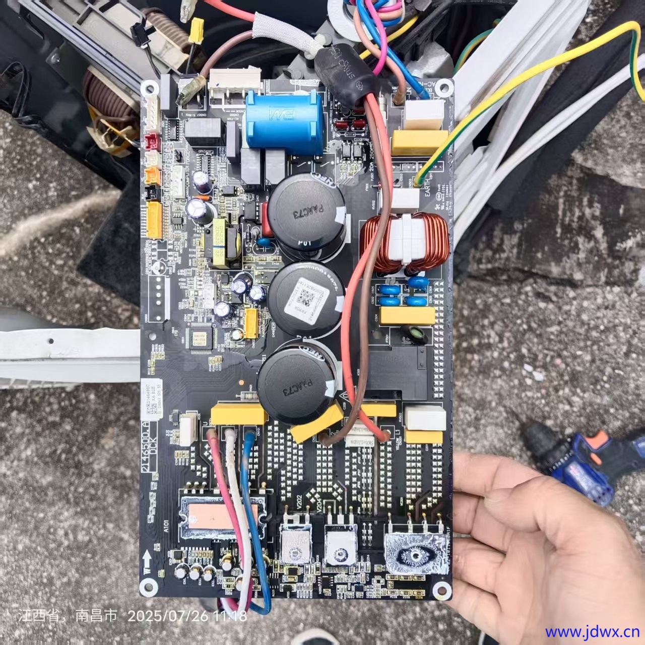

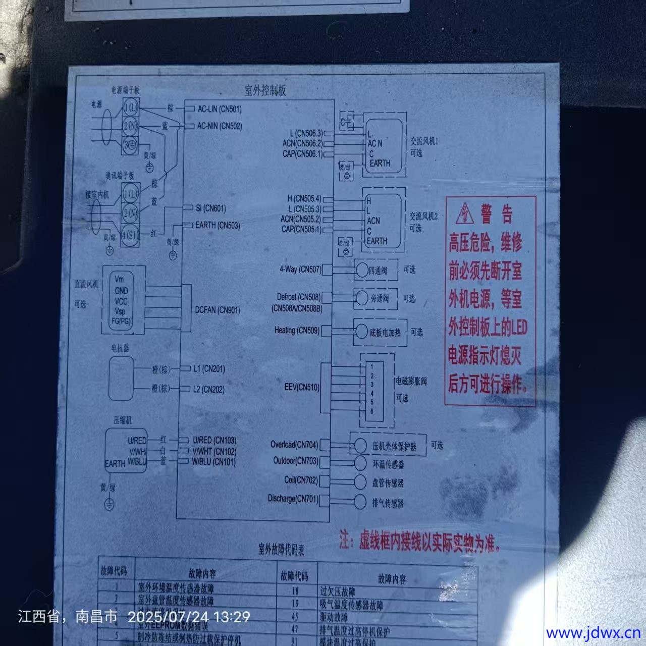

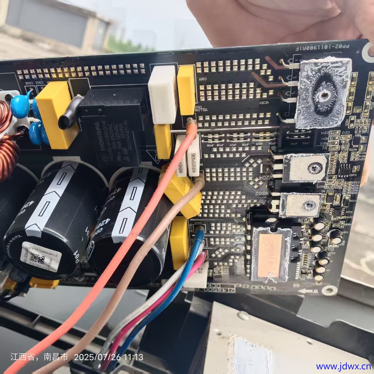

  一批海信变频风管机空调,有2P,3P。其中有6台开机内机控制板报18。查看故障代码为过欠压故障,现在市电电源是没有问题,其它20多能设备运行正常。
应该是电源检测路有问题,其中3台设备换了新外机主板,运行正常,还有几台没有换,想把这几台修好,但身边没有图纸。如果哪位有电路图,帮忙提供一下。感谢! b01786bba29f108256fbaac6f4bdb46b.jpg b08d3063b9cf60fec0befacd97950af3.jpg f63f6154e17c2d00ecaad0ec8bb64c64.jpg 8aa9f9a21b8053e3da74c1bb03524872.jpg

过欠压故障检查M级百K级电阻。
